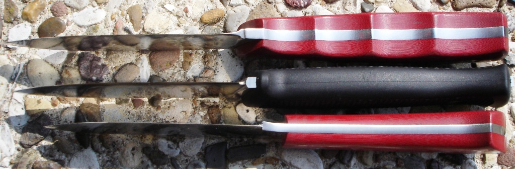

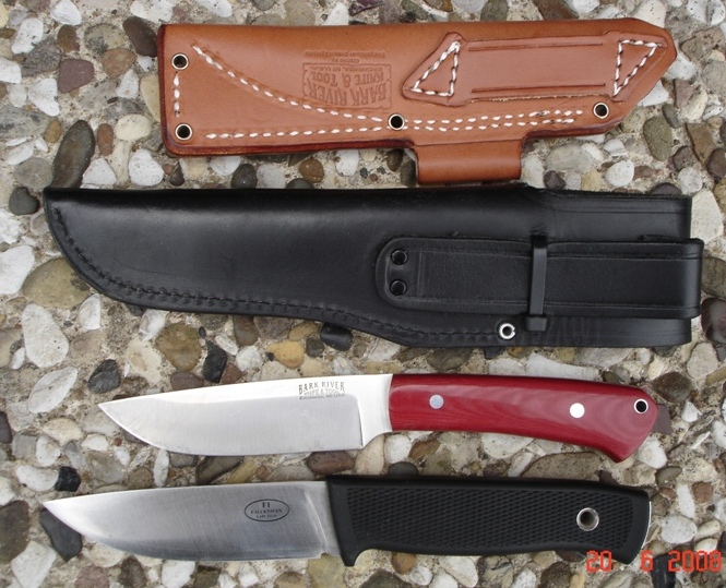

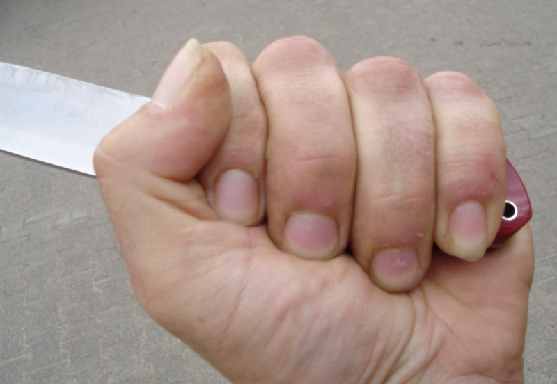

Habe hier mal eben schnell ein paar Bilder gemacht.
Das Highland Special ist ein schönes kleines Messer.
Selbst das F1 wirkt dagegen groß.
Willi

Uuups! :staun:
Danke für die Bilder. Das ist doch schon ein gewaltiger Unterschied!
Also wieder alles offen bei der Auswahl.

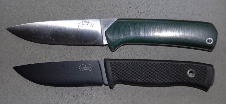

Ich habe ein Bark River aus der Customs 2008 - Serie, das ist von Jim Stewart, und er hat es mit seinem eigenen Maker's Logo versehen. Es ist etwas schwerer und größer als das F1, aber es zielt in die gleiche Richtung, und was seine Schärfe betrifft, schlägt es das VG10 des F1 spielend. Von den vielen Barkies, die ich habe, wird es dasjenige sein, das mit mir diesen Sommer auf den Cabot Trail in Nova Scotia geht.
Spezifikationen:
Stahl 5160@58
Griff green canvas micarta
Klingenlänge inch 4,130
Gesamtlänge inch 8,780
Klingenbreite inch 0,187
Gewicht oz 7,830
Schliff convex
Link http://www.knifeforums.com/forums/showtopic.php?tid/813852/tp/1/ (es ist das dritte von oben). Weiter unten in dem Thread sind ein paar "Compact Custom Hunters" aus dem phantastischen Böhler-Stahl, aus dem auch das Blackwater Boot II, der Forrester und das Clax gemacht wurden, die waren nullkommanix weg, und wenn ich nicht schon den Jimmy Stewart Hunter geordert hätte, dann wäre es sicher eines von denen gewesen.
Klar, das ist ein Einzelstück, aber Jim würde es sicher nochmal bauen, wenn einer danach fragt...
Michael

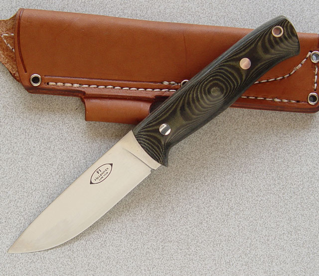

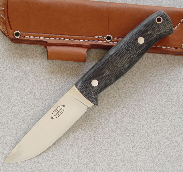

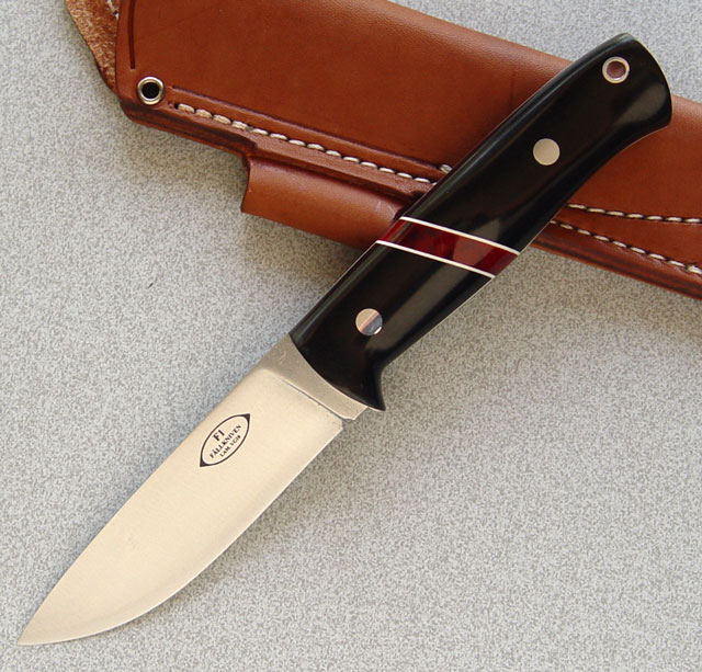

Es gibt da übrigens eine nette Zusammenarbeit mit BRKT.
Das Custom Fällkniven hergestellt bei Bark River.
Die Scheiden sind von Sharpshooter Sheath Systems.
Gesamtlänge: 210 mm (8.3 in.)
Klingenlänge: 97 mm (3.8 in.)
Klingenstärke: 4.5 mm (0.18 in.), tapered
Tang: Full
Stahl: Lam. VG10
59 HRC
Scheide: Leder
Grüße Jenni

Die sehen hübsch aus.
Schade, das nicht der A2 verwendet wurde.
So sind´s wieder "nur" F1.
