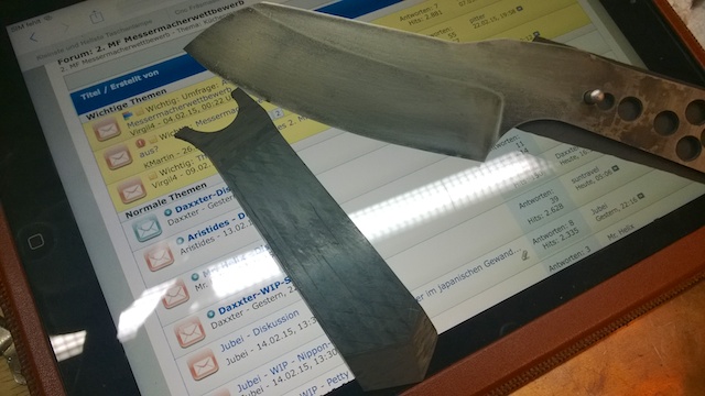

OK, hier mal die provisorische Umsetzung mit Inkscape...
...jetzt werde ich mal nach dem passenden Stück Stahl gucken und dann geht es los :)
Beste Grüße,
Rainer

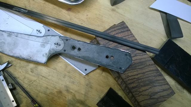

So, der Samstag ist vorbei und ich konnte endlich abends ein wenig werkeln.
Hier mal der Fortschritt:
Zuerst den Ausdruck auf ein passendes Stück Stahl übertragen
Und dann ab an die Säge und den Bandschleifer - bei 2,2mm ist man ja schnell dran an der Kontur :)
So und das sieht dann mal so aus:

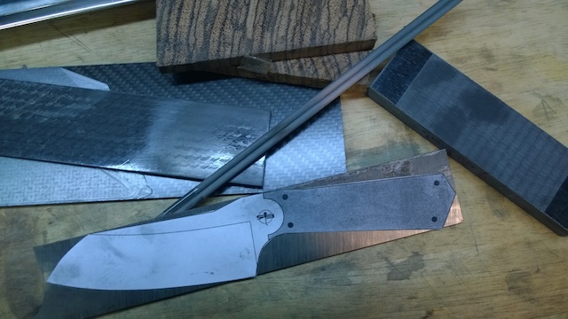

So, als Nächstes habe ich mich nochmals mit den Griffmaterialien auseinandergesetzt und ich denke, ich werde links Carbon einsetzen und rechts Ebenholz. Um auf die passende Griffdicke zu kommen, wird eine 6mm starke Carbonplatte aus einem Leistungsversuch verwendet und das Ebenholz habe ich mal von Kante zu Kante aufgesägt, so dass ich das Prisma für die rechte Seite bekomme (ich hatte leider nur mehr dieses Reststück, daher die komplizierte Vorgehensweise: Ebenholz 'auf der Kante' sägen ist kein Spass :mad:)
OK, erste Schwierigkeiten: die Carbon-Rods, die ich als Pins verwenden wollte, haben 4mm Durchmesser - beim besten Willen, das sieht bescheiden aus. Außerdem bin ich mir nicht mehr sicher, ob wir bei dem Faserverlauf nicht doch Kappillarwirkung haben und hygienetechnisch für ein Kochmesser suboptimal unterwegs sind...
Daher habe ich mich nun für verdeckte Pins entschieden, die das seitliche Abscheren der Schalen verhindern sollen.

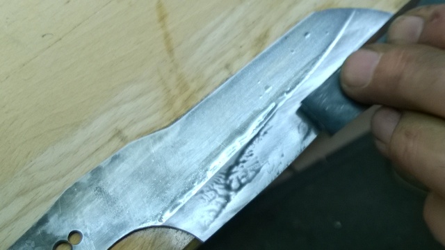

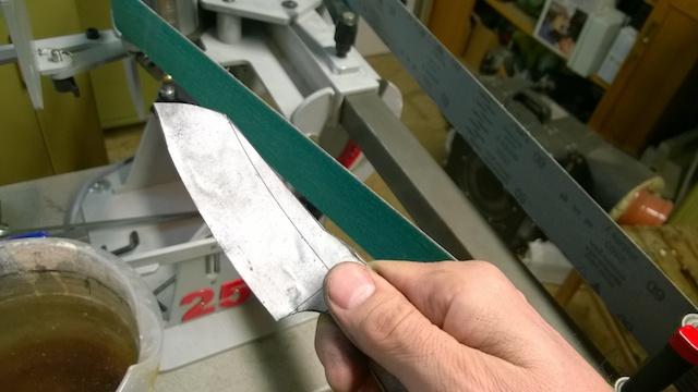

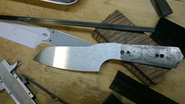

Der nächste Schritt ist diesmal für mich besonders spannend, weil ich zwei unterschiedliche Anschliffe verwenden möchte: links Flachschliff und rechts Hohlschliff...
Beste Grüße,
Rainer
...ok, hat halbwegs funktioniert: der Hohlschliff ist nun auch dran...
Die Tage werde ich das Teil dann mal härten und dann sehen wir weiter :)
Beste Grüße,
Rainer

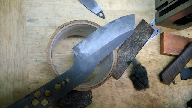

So, endlich wieder einmal im Lande - und heute konnte ich wieder werkeln. Hier mal, was ich so alles angestellt habe :hehe:

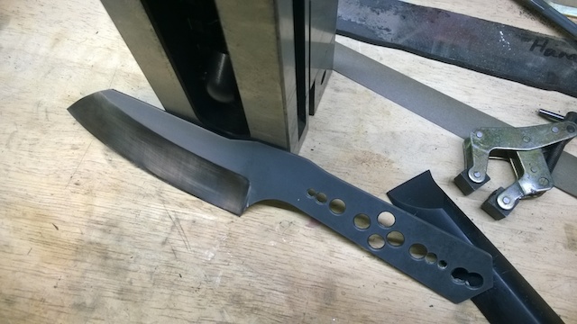

Zuerst mal war ich mit dem Hohlschliff auf der rechten Seite nicht zufrieden (daher nochmals ran, eingedenk der Tatsache, dass es NACH dem Härten immer MEHR Arbeit macht, Fehler zu korrigieren...) - mit dem Bandschleifer kam ich nicht mehr weiter, also musste auf Biopower und Muskelkraft umgeschalten werden... dazu erstmal das Hölzchen auf die passende Form bringen
Und damit ging es dann ganz ordentlich: rechts der Hohlschliff CC 4.jpg ... und links der Flachschliff CC 3.jpg

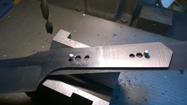

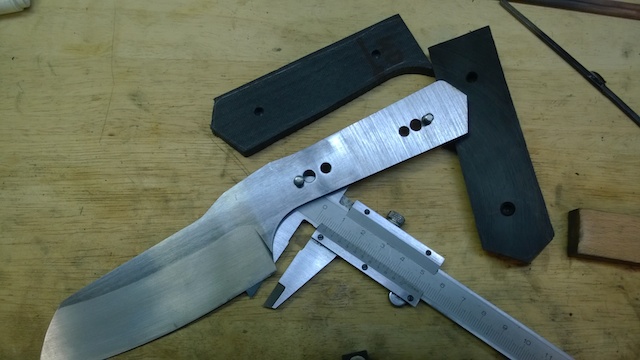

Dann ging es an die Vorbereitung der verdeckten Pins. Die linke Seite ging ja noch ganz einfach, da die Carbonplatte (Selbstbau...:super:) ja schön flach ist - aber die rechte Seite mit dem Kantel hatte es in sich:
Also, die Primärfase habe ich in meiner Euphorie schlussendlich doch arg dünn ausgeschliffen, das hat mir dann ziemlich Sorgen bereitet wegen der Härtung:
Gut, lässt sich nicht mehr ändern, also ab in den Härteofen und schön am unteren Limit härten, damit die Karbidchen schön artig klein bleiben...
Und dann ab ins warme Ölbad und zwischen die Alubacken - leider sind die ein wenig kurz, da ich normalerweise ja eher Folder baue. Ging aber dann doch ganz gut, ein wenig nacharbeiten muss ich aber:

Dann die Carbonplatte verstiftet und provisorisch verklebt, damit mal die äussere Kontur passt CC 13.jpg und dann wieder abgenommen und die Schrägen, sowie die Aussparung für den Daumen gemacht

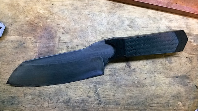

Zuerst mal die Carbonschale überarbeitet (mir gefiel der Anschliff hinten nicht) und poliert - das polyestergetränkte Carbon lässt sich deutlich leichter und weniger verschleißend verarbeiten als Carbonschalen auf Epoxidbasis. Offensichtlich ist die Bindung nicht so extrem fest wie bei Epoxy. Das sieht man dann auch beim Polieren, alles sieht irgendwie "organischer" aus und die Haptik ist ebenfalls "weicher":
Am Messer sieht das dann so aus:

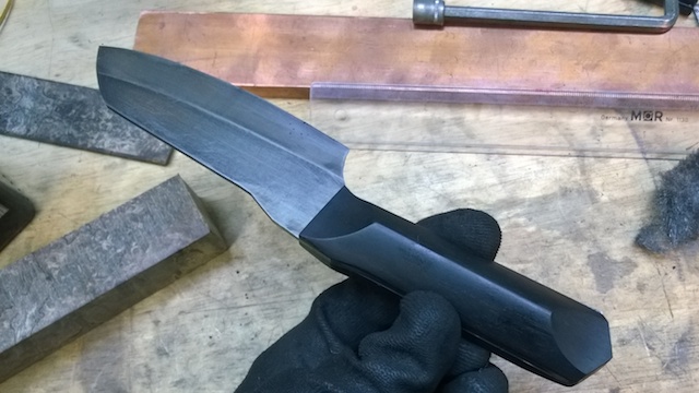

Von hinten betrachtet sieht man, wie deutlich ausgeprägt aktuell die Prismenform des Griffes ist:
Ehrlich gesagt, bin ich mir nicht sicher, ob das nicht doch ein wenig zu viel des Guten ist: das Messer liegt mit dieser "Dreiecksform" perfekt für aufrecht schneidende und hackende Bewegungen, allerdings wird die Hand in genau diese eine Lage gezwungen. Das ist vielleicht optimal bei wirklich großen Messern, bei diesem eher universell einsetzbaren Teil muss ich allerdings nochmals nachdenken, ob ich das so will.
Ich werde also vorerst den Griff mal so fertig stellen, wie ich mir das ursprünglich vorgestellt habe, allerdings mit entschärftem Dreieck - und wenn es mir nicht passt, eine "bravere" Griffversion probieren...

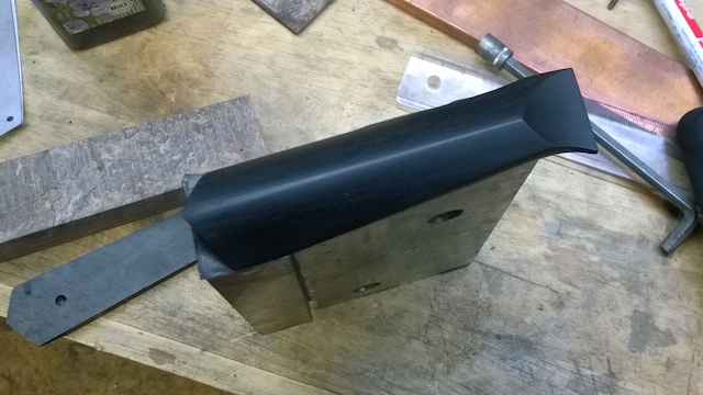

Zuerst habe ich die rechte Griffschale aus Ebenholz gefertigt - wie in der Diskussion von Euch auch vorgeschlagen, in der "Halbkastanien-Form". Das hat gut geklappt und sah dann so aus:
Eigentlich gar nicht schlecht! Auch am Messer in der Seitensicht:
Es liegt jetzt auch richtig gut in der Hand, aber ganz ehrlich gesagt - in der Draufsicht gefällt es mir nicht!

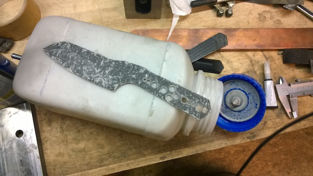

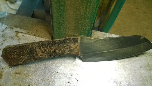

Dann ging es ab ins Eisendreichlorid - leider habe ich nur mehr relativ wenig und die Plörre ist schon recht alt - daher ließ das erste Ergebnis doch zu wünschen übrig
Also nochmals ab ins Bad und dann sah das schon besser aus

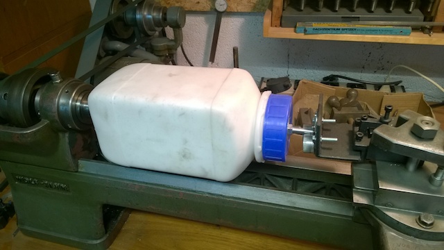

Als Nächstes kommt mein "Tumbler für Arme" zum Einsatz: eine einfache PVC-Flasche (viereckig, das spart mir innenliegende Monturen) und jeweils vorne und hinten einen Dorn montiert. Das Ganze ist mit Marmorkieseln und WD40 gefüllt. Klinge rein, zugeschraubt und die Drehbank über FU auf Minimalgeschwindigkeit
Hier mal die Klinge, wie sie dann nach ca. 15 Minuten rauskommt - das Helle ist Steinstaub vermischt mit WD40...
Sah schon ganz gut aus, aber ich denke da muss noch ein zweiter Durchgang her - jetzt ist die Klinge mal in Kaffee eingelegt und geht dann in Runde zwei... ich melde mich nochmals heute Abend!

...das mit dem Kaffee war mal definitiv keine gute Idee: das Ganze hat sich irgendwie mit der Eisendreichloridätzung vermengt und hat eine absolut bescheiden aussehende Oberfläche ergeben.
Also wieder runter mit dem Ganzen... und nochmals von vorne.
Das Gute dabei ist, dass ich nun die Klinge fast auf Null ausgeschliffen habe - das Ding wirkt irgendwie wie ein großes Rasiermesser, die 0,3mm erreiche ich erst nach 4mm.
