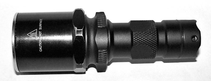

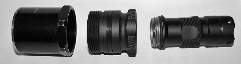

Hallo
Aber Lego sei Dank gibts ja kaum "echte" Inkompatibilitäten :irre:
Hier ist ein e2c Adapter im Einsatz :steirer:
mfG
tk

mit diesem Head kann man ein Malkoff - Dropin auf E - Serien - kompatible Bodies schrauben.
Passt optisch sehr gut, find ich, der Durchmesser vom Head ist praktisch gleich mit einem E1L - Head.
Funzt aber nur mit Malkoff - Dropins. Hab mehrere andere probiert, aber keiner passte rein, nur so als Info nebenbei.
