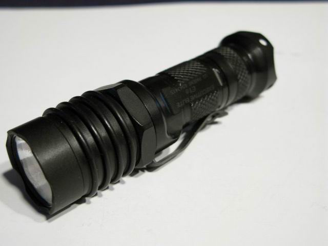

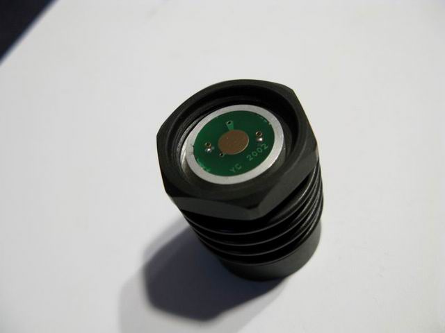

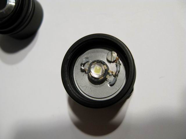

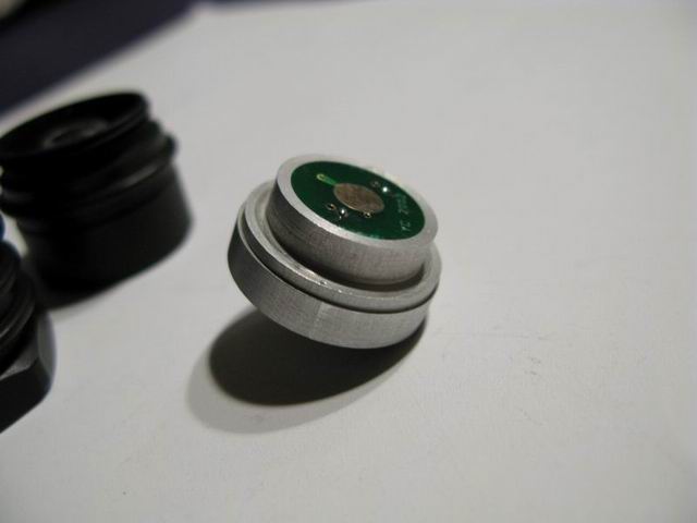

Ich melde mich auch noch mal eben zu wort:hmpf:
Also es ist nahezu alles möglich, mit original Reflektor oder ohne und mit einem neuen.
als Treiber könnte man nahezu alles was so zu bekommen ist verwenden, ich würde die aus dem Shoppe sehr bevorzugen, ich würde es ungefähr so ausshen lassen wie bei meinem letzten KL1 Mod. der lässt was Qualität und Anguckfaktor und Helligkeit betrifft eigentlich nix mehr offen...
Betrieb würde dann ca. bei 2-6V liegen.
