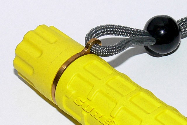

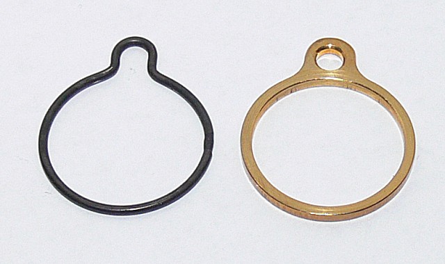

Der Original-Ring für die G2L ist aus Stahldraht,
wackelt und störte mich irgendwie.
Die neue Version ist aus 2 mm Messing und
handgemacht, was beweist, daß es ein Leben
jenseits von Drehbänken und Fräsmaschinen gibt. :)

So ein Messingring ist ja eigentlich nichts Besonderes.
Interessant ist vielleicht, daß er "maschinell" wirkt,
aber mit vergleichsweise einfachen Handwerkzeugen
gemacht wurde.

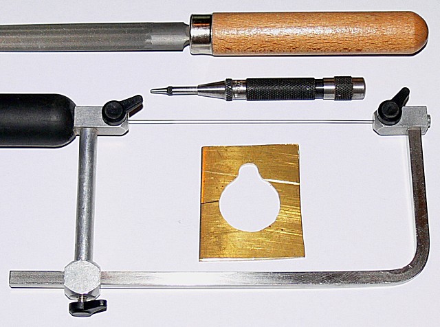

Beide Löcher wurden ausgesägt und mit einer Feile und
Schleifpapier etwas nachbearbeitet.

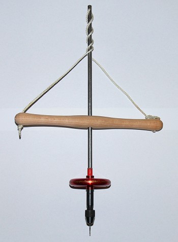

Die Löcher für das Laubsägeblatt wurden mit einem so
genannten Dreul gebohrt, der seit mehr als 500 Jahren
von Goldschmieden benutzt wird. Mit diesem Teil lassen
sich präzise Bohrung ab etwa 0,2 mm herstellen.

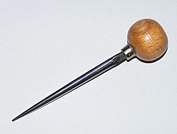

Dreul mit 1 mm Speerbohrer
Polierstahl

Was ist denn das zweite Werkzeug im oberen Bild? Ein Automatik-Körner?
Heinz
Hallo Heinz,
stimmt, das ist ein Automatikkörner, mit dem man
ganz feine Körnerpunkte setzen kann
(eine Konzession an das Industriezeitalter :))
