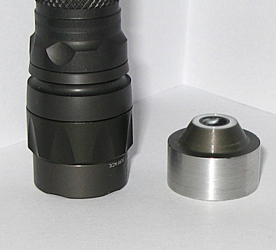

Ich habe mich dann für ein radikales Vorgehen entschieden und den Reflektor per Drehbank "ausgebaut". Nach dem Entfernen des überflüssigen Materials blieb ein Reflektor mit den Maßen 25 mm (Durchmesser) und 17,5 mm (Höhe) übrig.
Abschließend wurde noch der Treiber ausgebaut (0,95 A ab Batterie 2*3V).
Beide Teile werde ich bei Gelegenheit in einem kleinen MC-E Eigenbau unterbringen.

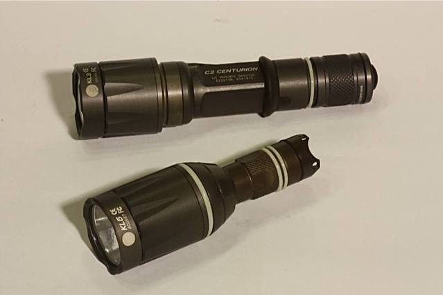

Oben: Surefire KL3 Kopf mit Surefire C2 body
Unten: Surefire KL5 Kopf mit Vital Gear FB1 body
Das Foto hat Jens (Schrenz) zur Verfügung gestellt,
aus seinem Beitrag über Surefire kompatible Teile von Vital Gear

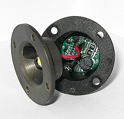

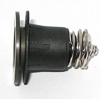

Kühlkörper des KL5 mit Luxeon 5
Seitenansicht Kühlkörper und Treibergehäuse
Treiber im Plastikgehäuse verklebt
Verkleinerter KL5 Reflektor neben einem Surefire L2 Kopf

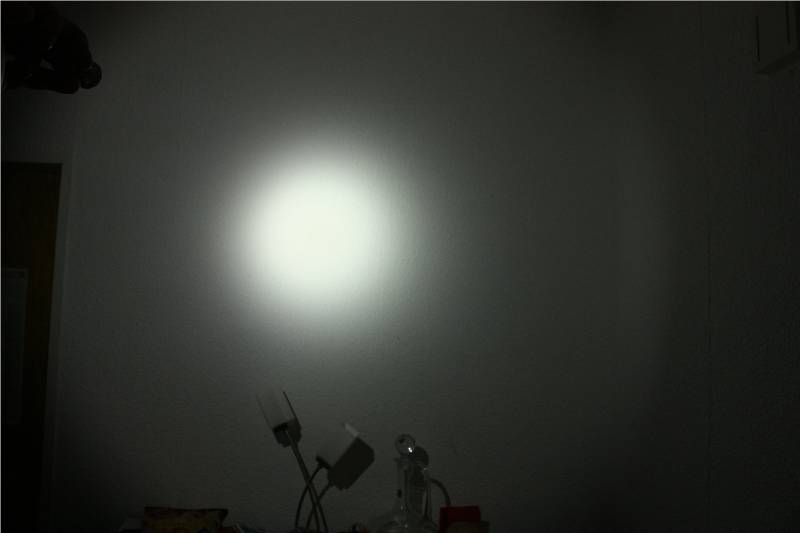

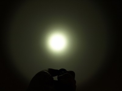

Surefire L2 mit 6,3 Watt (wie KL4 Kopf)
Surefire KL5 mit 5 Watt und verkleinertem Reflektor
Der Reflektor wurde nur provisorisch vor die Lux 5 gehalten
und war nicht optimal focussiert.
Surefire KL3 mod. mit 2,7 Watt / Seoul P4 U2 (zum Vergleich)

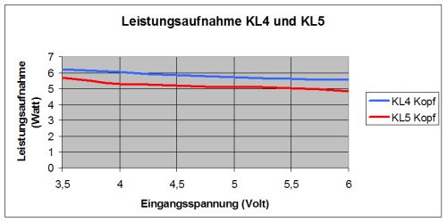

Der KL5 kann - wie der KL4 - mit einem 3,7 V Akku betrieben werden.
Ein RCR123 Akku kommt allerdings an seine Leistungsgrenze.
Die Leistungsaufnahme ist etwa 0,7 Watt geringer als die des KL4.
Die sinkende Leistungsaufnahme beider Köpfe bei höherer Eingangsspannung
beruht vermutlich auf einem ansteigenden Wirkungsgrad der auf zwei Zellen
optimierten Elektronik.
