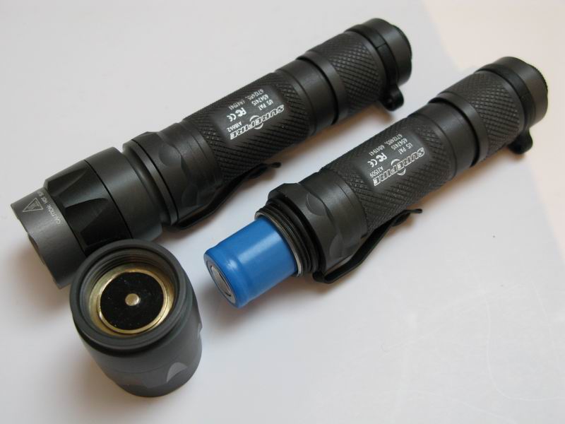

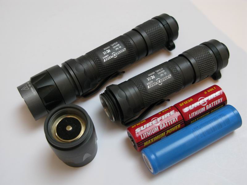

hiermit möchte ich euch kurz meine von Laser umgebaute SureFire L1 Digital Lumamax vorstellen. Die Lampe besteht aus einem KL4 Kopf, der mit 3 XP-E Leds bestückt ist. Diese Konfiguration wurde ja bereits schon im Forum vorgestellt. Der Body wurde etwas geweitet, sodaß der Betrieb mit zwei CR123A Batterien und einem 17670 Akku möglich ist. Als Tailcap dient ein zweistufiger Twisty-Schalter. Das UI ist so enorm praxistauglich. Man hat ausreichend Licht auf Low, kann aber jederzeit sein Umfeld so richtig erleuchten :D
Sowohl der Beam, als auch die Lichtfarbe sind wirklich wunderschön. Man hat einen riesigen Spot, der auf ca. 10 m locker 3 m Durchmesser hat und immer noch ausreichend Spill. Die Lichtfarbe ist zwar eher warm-white, aber hat keinesfalls einen Gelbstich. Die Wahrnehmung und das räumliche Sehen im Dunkeln sind weitaus besser, als bei meinen mit cool-white LEDs bestückten Serienlampen. Das Highlight ist aber wie gesagt der praxistaugliche große Spot, der keinerlei Artefakte aufweist. Im direkten Vergleich mit diversen Lampen, die mit Q5 oder R2 Ermittern bestückt sind, merkt man erstmal, wie unschön die Cree-Ringe und der Übergang von Spot zu Spill sein kann.
Alles in allem eine tolle und kompakte Lampe, die gut aussieht und noch besser leuchtet :super:
Ich hoffe, ich kann irgendwann noch aussagekräftige Beamshots nachliefern, falls das meine bescheidene Kamera zuläßt. Technische Fragen kann mit Sicherheit Laser beantworten, da ich reiner Anwender bin.

Ich bin der stolze Besitzer der unteren Lampe auf Patrick´s Fotos! :lechz:
Bestückt ist sie mit 3 x XP-G R5, versorgt mit einem 17670er Akku. (Meiner Meinung nach eine Glanzleistung von *LASER*, eine einzellige Lampe so auszuschlachten, dass 2 CR123 passen!!! :super::super:)
Mit 2xCR123 wird sie sogar noch eine Spur heller, was aber nicht mehr notwendig wäre, da die Lampe auf high schon genug Licht für so ziemlich jede Anwendungsmöglichkeit liefert.
Die LED´s werden allerdings nicht mit dem Maximum angesteuert, da die Hitzeentwicklung im Dauerbetrieb sonst vermutlich zu hoch wäre. Bauartbedingt ist der Kühlkörper doch ziemlich klein.
Low liegt bei geschätzten 15 - 20 Lumen, high vermutlich irgendwo zwischen 400 bis 500. Ich kann es nur schwer schätzen, da der Beam so einzigartig ist, das ich ihn mit keiner meiner anderen Lampen auch nur annähernd vergleichen kann.
Die Lichtfarbe ist sehr kalt, worauf mich Patrick auch ausdrücklich hingewiesen hat. Dessen war ich mir aber bewusst und eben der Preis für die aktuell effizientesten Emitter.
Laufzeittests hab ich keine gemacht, ich will meine Akkus nicht so ausquetschen, aber bis jetzt bin ich sehr zufrieden.
Die Lampe hat auf Anhieb den Platz als 2.EDC im Bodybag eingenommen und somit den, von Patrick mit einer MC-E gemoddeten, KL4 - Kopf auf einem Vital Gear - Body verdrängt.
Alles in allem, ich bin begeistert!
Danke Patrick! :super:
Grüsse, Hannes

Hab ich das jetzt richtig verstanden?
Laser hat die ganze Elektronik, welche bei der
L1 ja im Rohr untergebracht ist, rausgeräumt?
Genau, alles ausgeräumt...
Danach geweitet für ein wenig dickere Zellen, so passen alle Batterien sowie 17670 Akkus und dazu mehr Platz in der Länge geschafft damit sie auch beide zusammen genug Platz finden.
Anpassung des Enschalters auf Wunschhelligkeit
Neuen Kopf in dem nun die Technik unter gebracht ist,
das wäre aber auch mit dem original Kopf zu realisieren ;)
Das Ergebnis macht sie wirklich zu einer 1A EDC Lampe für die Jacke.
Sie ist kleiner und schöner als die neue LX2, bringt viel mehr Licht und ist nicht Throwlastig was sich im Alltag sehr gut macht.
