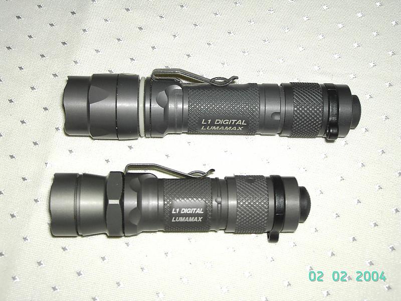

Einen relativ quadratischen Hotspot hat nur die alte Lux III Version, der Beam der aktuellen SSC-L1 ist rund.
(und die alte Lux I relativ diffus, aber die wirds wohl nicht sein, sonst Angebot an mich :D)
Lanyardring ist ja oben gut verlinkt worden, ohne Not würde ich ihn aber nicht runter machen, die Häkchen brechen schnell ab (denn dafür sind sie da).

Erst mal vielen Dank für die umfangreichen Infos!
Irgendwie stört mich der Ring wenn ich die Lampe in der Hand habe. Auch verhindert der Ring, dass ich die L1 in ein Holster stecken kann.
Welche Ausführung ich hab, kann ich nicht so genau sagen. Auf der Verpackung ist High Beam mit 22 Lumen angegeben. Meiner Meinung nach sind es aber im vergleich zur Pelican PM6 3330 LED (ca. 40 Lumen) einiges mehr.
Das ist dann die Luxeon III Version, die neue L1 ist mit 65 Lumen angegeben und auch wirklich beträchtlich heller, mit dem eckigen beam wirst du bei der Lampe einfach leben müss, das ist einfach so normal.

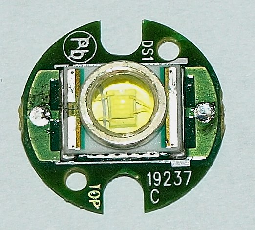

Zumindest meine zwei Surefire L1 haben Cree Emitter.
Eine Seoul Variante wäre mir nicht bekannt.

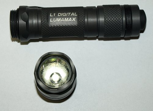

Und mt der LuxIII der Vorgängerversion muß man
nicht unbedingt leben.
Mit wenig Aufwand kann man eine Seoul Led und einen
McR20S Reflektor einbauen.
Anpassungsarbeiten sind nicht erforderlich.
Die Helligkeit steigt, der Strahl wird wesentlich
gleichmäßiger und die Laufzeit bleibt unverändert.
Die Materialkosten liegen bei etwa 20 € zzgl. Porto.
Allerdings ist das Öffnen des Lampenkopfes nicht ganz einfach.
Cree Emitter der aktuellen Surefire L1
Vorgängerversion, umgebaut auf Seoul-Led und Reflektor

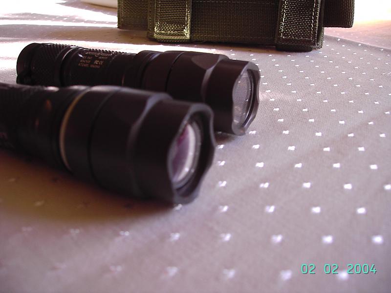

Meine L1 entspricht der mittleren auf dem Foto. Das neue Modell scheint ein kürzeres Gehäuse zu haben.
Wie kann man die LED-Köpfe Luxeon III und Cree unterscheiden?
beim Lux III-Kopf ist die Frontscheibe gewölbt , beim Cree-Kopf plan (ist auf dem Bild leider schwer zu erkennen), wenn du den langen Body hast ist es aber sowieso ein Luxeon-head, da der Kurze erst mit der Cree eingeführt wurde.
Allerdings sind alle L1 Köpfe und Bodies untereinander austauschbar, so erhält man mit dem kurzen Cree-body und dem kurzen Lux I Kopf (lohnt natürlich nur bei einem Gemoddeten) sozusagen die Ultrakompaktversion -- ich steh auf das Lego :D.
