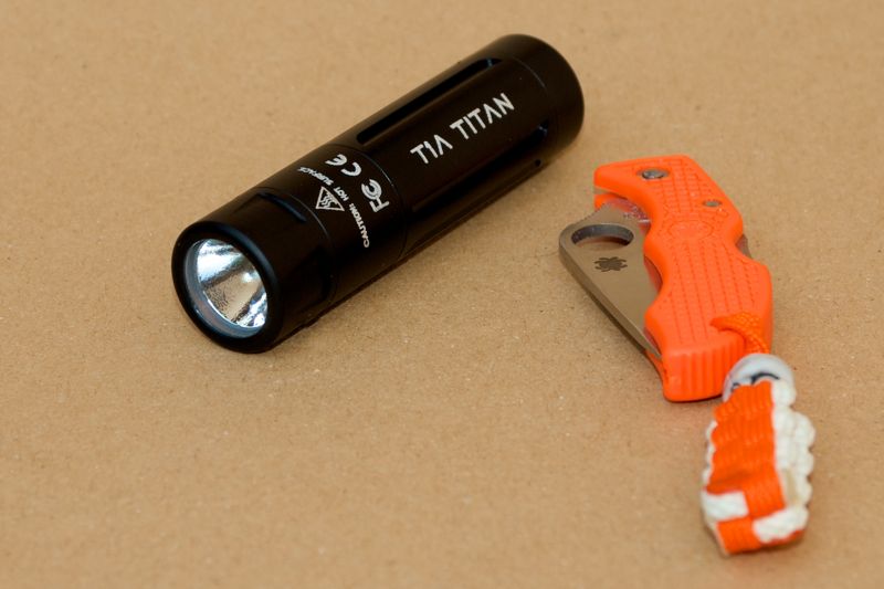

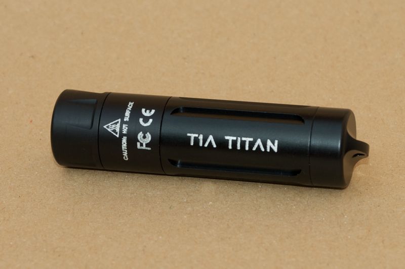

Hier noch 2 Bilder.
Grössenvergleich mit Spyderco Ladybug,
