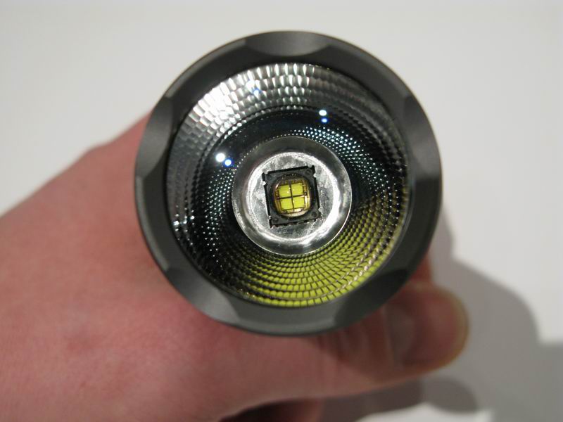

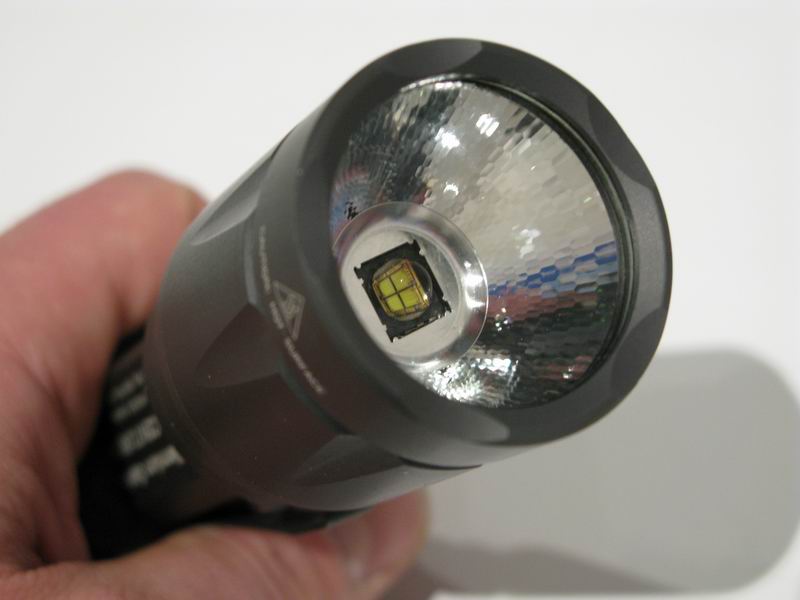

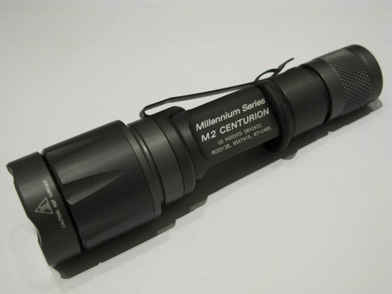

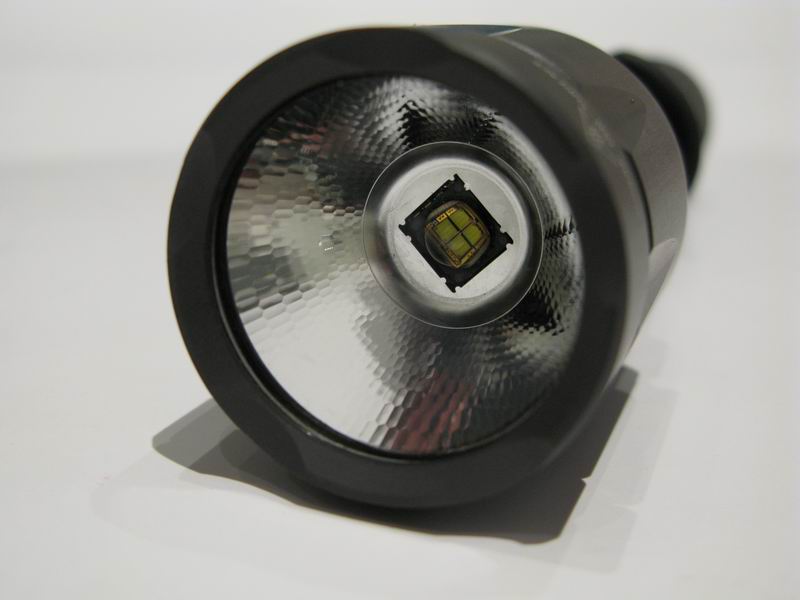

Hallo Leute,
nachdem ich mir eine Jetbeam Jet III pro I.B.S. gekauft hatte, wollte ich etwas mehr. Nachdem ich *LASER* kontaktierte, habe ich später das hier bekommen:super:
Es handelt sich um ein Surefire M2 Centurion Millennium Series-Body mit einem KL3-Kopf. Innen ist eine MC-E mit speziellem Reflektor vebaut.
Sie wird auf max. mit 2,8A betrieben und gibt ihr Maximum was laut
Hersteller 800-900 Lumen sind.:teuflisch
Mehr wäre zu stark an Temperatur gewesen und zu viel für einen Akku, damit ist sie mehr für den Dauerbetrieb geeignet.
Sie ist 3-Stufig und nur auf Akkus ausgelegt, Body ist für 18650
ausgedreht.
Hab grad ein AW Black 2600mAh drin.
Vielleicht rüste ich noch ein Clicky nach.
Jedenfalls bin ich wieder Happy:lach:
Dank an Patrick für die tolle Arbeit!!!

Hallo Genna,
sieht sehr interessant aus! :super:
Wie ist der Beam? Ich nehme mal an, das kein Kreuz oder Donut zu sehen ist. Aber wie siehts mit dem Throw aus? Kannst du sie mit anderen Lampen vergleichen, oder noch besser, Beamshots einstellen?
Grüsse, Hannes
This thread is worthless without beamshots...:jammer:
Tolles Lämpchen! Herzlich Glückwunsch zu deinem ersten Lasermod! :super:
Das ist ein toller Mod.
So etwas in der Art schwebt mir auch vor.
Genna, weißt du was für ein Reflektor das ist?
Oder weiß das vielleicht jemand anderes?
die Wurst
Edit: der Beam dürfte recht Floody sein, oder?
