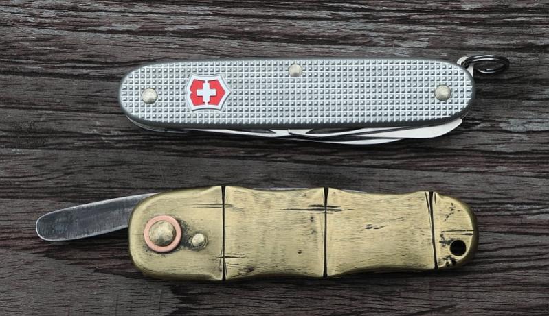

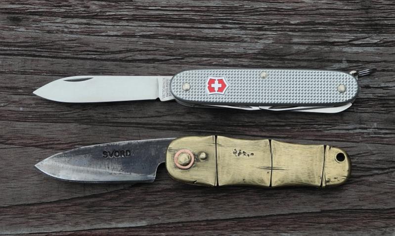

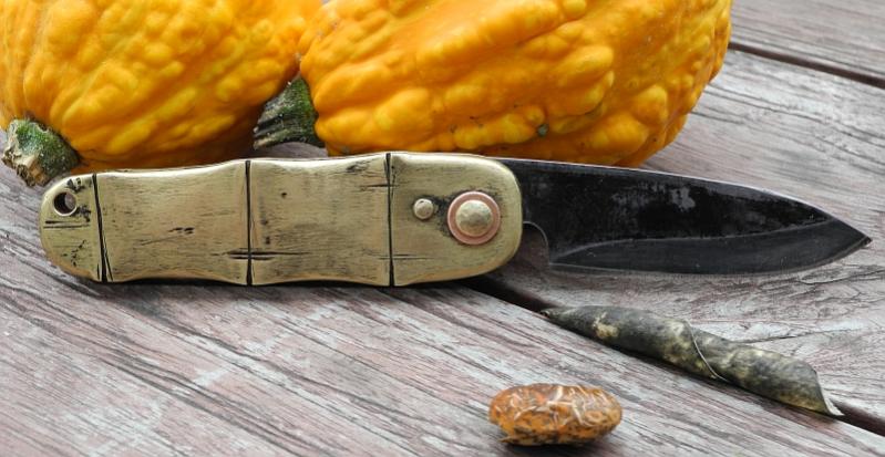

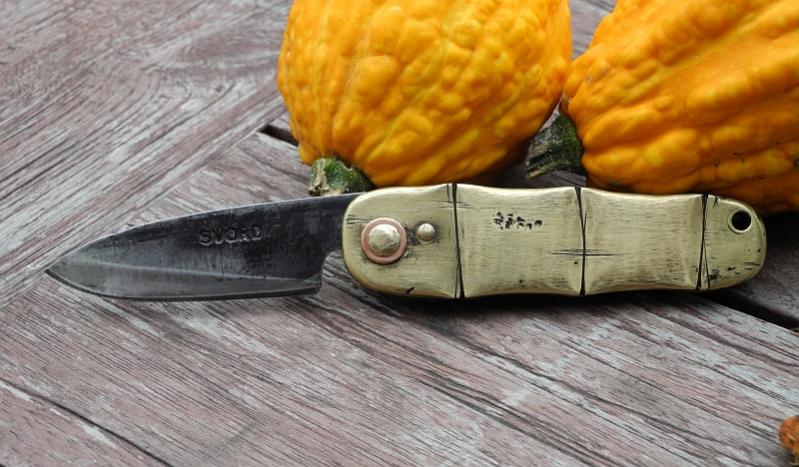

Diesmal sollte es etwas exotisches mit einer Peasant Knife Mini Klinge werden.
Peasant Mini Klinge etwas modifiziert und teilweise mit Tannin geschwärzt
Griffschalen aus 3mm Messing
Klingenachse 6mm Messingstab
Washer und Unterlagsscheiben 1mm Kupfer
An die Klingenachse und die Washer habe ich vor dem vernieten etwas Molydänfett geschmiert und vorsichtig vernietet, der Lohn ist ein spielfreier seidenweicher Klingengang
Zum Größenvergleich habe ich ein Vic Alox Farmer mitgeknipst.
Mit 9mm dicke und 117 gramm liegt der Bambusbauer vertrauenserweckend stabil in der Hand.
Freue mich auf eure Meinungen zu meinem neuesten Umbau
