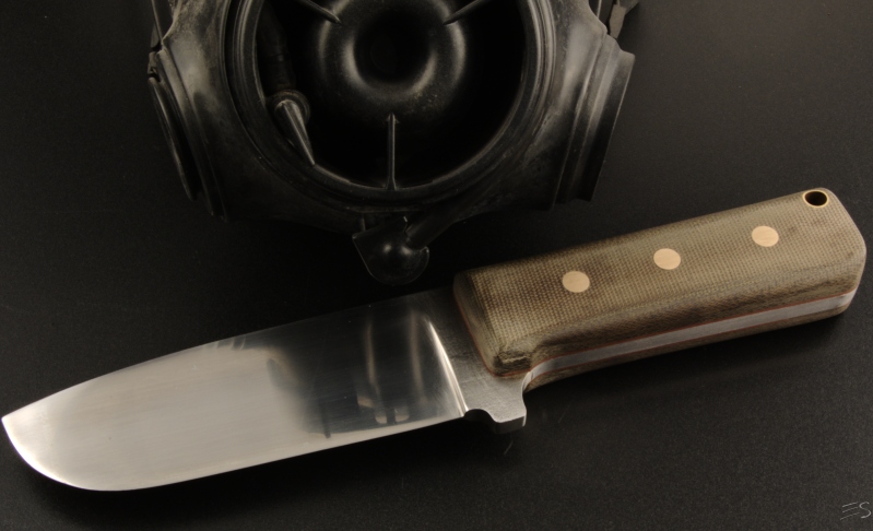

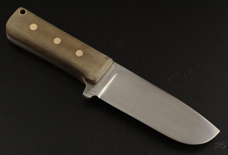

Sympathischer Klotz ;-)
schwartzbunt
1.700

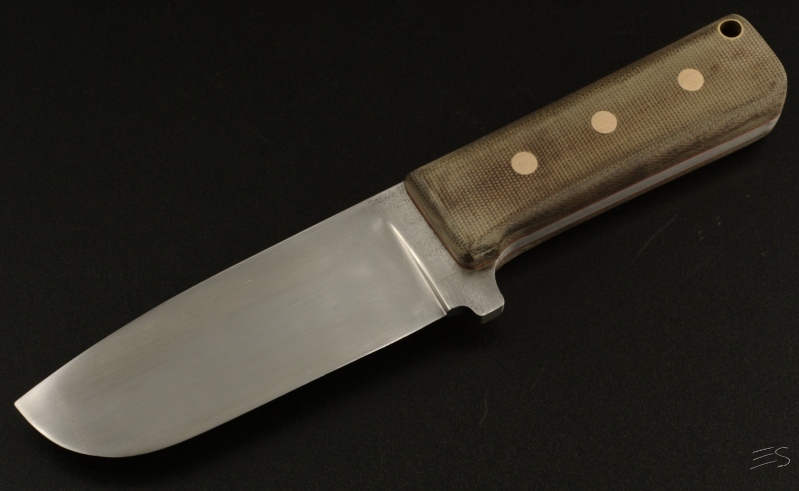

mal ein Neues aus 1.2552. Griff ist aus grünem Leinenmicarta mit Messingpins und -öse.
Leichter Hohlschliff, zur "Spitze" hin ballig.
Wollte mal was wie das Rodgers/MOD4 machen, nur kleiner. So als MOD4-City-Knife:D
Lederscheide folgt noch.
Anregungen/Kritik erwünscht

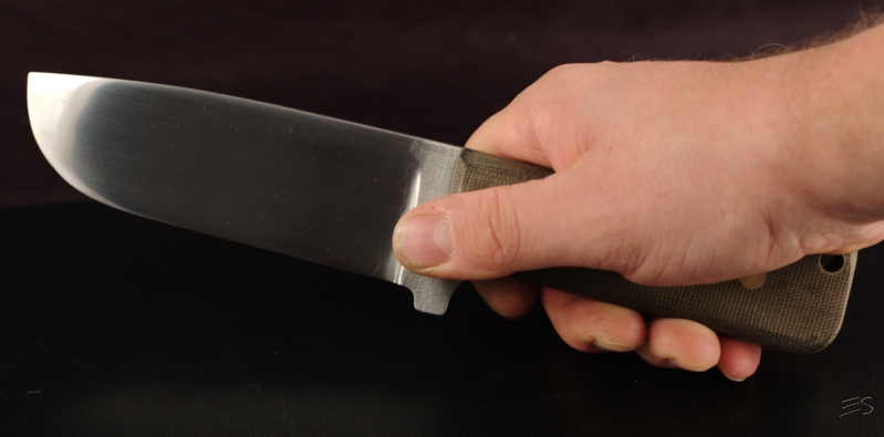

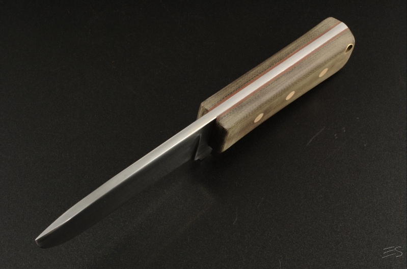

Hallo Marc,
der Klotz ist 26,5cm lang, davon gehen 13cm auf die Klinge.
6mm am Rücken, geht bis auf 2/10 runter an der Schneide. 45mm ist die Klinge hoch.
Der Griff ist ist knapp 28mm dick und 35 bis 40mm hoch. Schon 'ne satte Handlage:D
495Gramm zeigt die Waage an:staun:

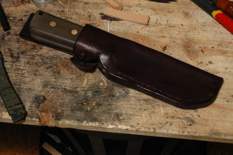

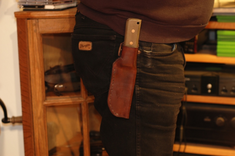

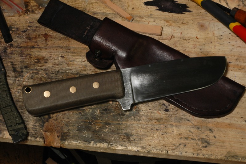

Mal ein kleines Update:rolleyes:
Der Kleine hat heute seine Lederbuchse bekommen, keine Schönheit, aber sie erfüllt ihren Zweck:hehe:
Jetzt darf er raus zum spielen:D
