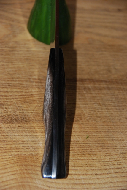

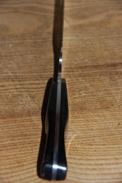

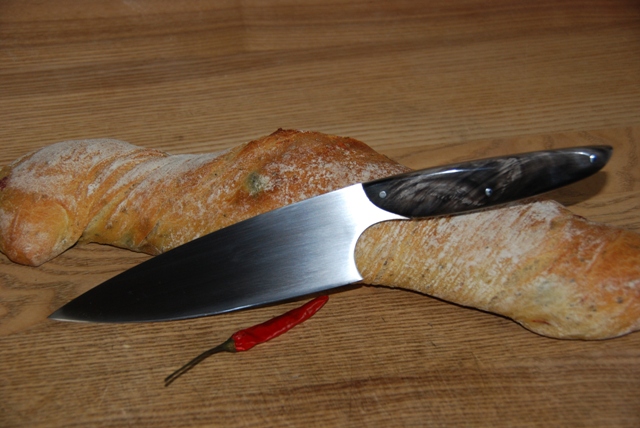

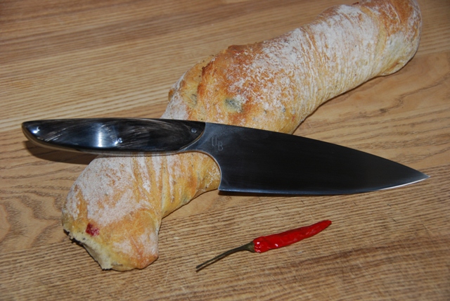

das SWR Synchrongrillen steht an. Dabei muss erfahrungsgemäß einiges geschnippelt werden und alle wollen ein scharfes Messer. Deshalb habe ich eine Küchenhelfer gemacht.
Material: 1.4112
Gesamtlänge: 280mm
Klingenlänge: 165mm davon 150mm scharf
Klingenstärke: 3mm
Härte: ca. 58 HRC
Griff: 120mm
Griffmaterial: Büffelhorn
Bin gespannt ob es euch gefällt

Hallo Uwe,
schöne Linienführung und sicher gutes Handling. Hast Du die Klinge ausgeschmiedet und den 1.4112 tiefgekühlt?

Hallo Uwe,
echt ein wunderschönes Messer!!
Eine Frage sei aber hoffentlich gestattet ;)
Ich habe auch mal Schalen aus Büffelhorn gemacht, aber ich bekomme leider dieses schöne glänzenede Finish nicht hin, kannst du mir das Geheimnis verraten?

freut mich, dass es euch gefällt :)
@: ist schon scharf, muss aber nochmal ran. Ich war gestern einfach froh, dass es fertig ist
@leielekt: Die Klinge habe ich nicht geschmiedet, aber aus dem Vollen geschliffen
@leielekt & JostS: Die WB habe ich bei Wolf Borger machen lassen. Gehe davon aus dass die Klinge auch tief gekühlt wurde. Frage aber bei Gelegenheit nochmal nach.
@spcken: Ist auch das erste mal, dass ich Büffelhorn verarbeite.Ich habe die Schalen bis Korn 600 geschliffen und dann mit der Wappelscheibe poliert.
zuerst vielen Dank für die positiven Kommentare. :)
Hantiere nun schon ein paar Tage damit in der Küche und musste feststellen, dass ich beim Schneiden von z.B. Gemüse mit den Fingeknöchel auf der Schneidunterlage aufstoße. Bei meiner Frau paßt es. Werde für mich nun noch eines mit einer etwas breiteren Klinge anfertigen.
