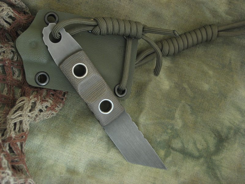

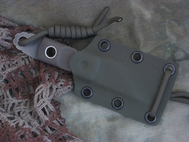

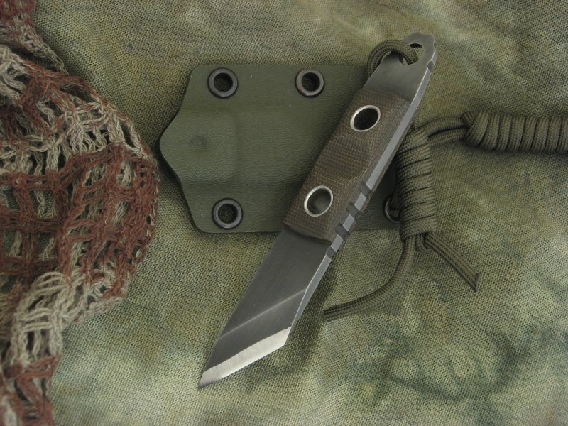

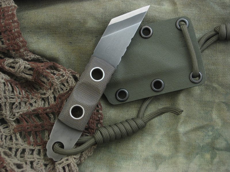

da ich nach und nach meine Werkbankleichen abarbeite, konnte ich dieses Teil fertigstellen. Es ist ein Kiridashi, taktisch angehaucht. Viele Wortkombinationen waren bereits vergeben, so musste TACtical kiriDashi herhalten.
Daten dazu:
Stahl : 1.2842
Klingendicke : 3,8 mm
Klingenlänge 55 mm
Gesamtlänge : 131 mm
Griffmaterial: Canvas Micarta, grün
Ösen : V2A
Scheide : KYDEX, oliv

Gefällt mir richtig gut das Teil!!:super:
Schön sauber verarbeitet und eine tolle Form.Bloß mit einem Beitelschliff hab ich, vorallem bei geraden Schnitten auf ebener Fläche, nicht so gute Erfahrungen gemacht. Irgendwie verzieht sich der Schnitt, sodass man die Klinge leicht drehen muss.War zumindest bei meinem H&K so. Ist m.M.n nicht der perfekte Schliff für ein EDC, aber es weiss zu gefallen :super::super::D

Das Teil ruft regelrecht nach dem Aufschlitzen von
Paketen und dem Aufhebeln einer Bierflasche. Mir
gefällt das Tacdashi.
