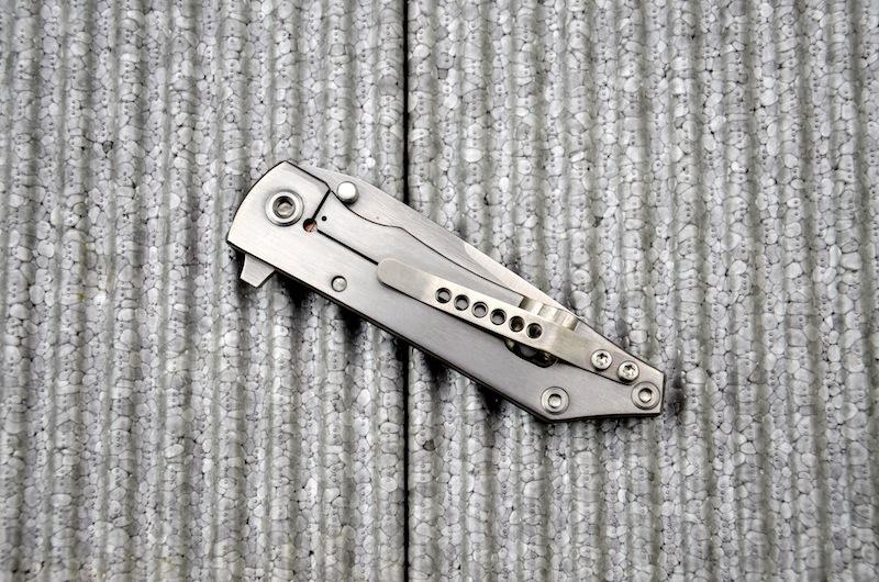

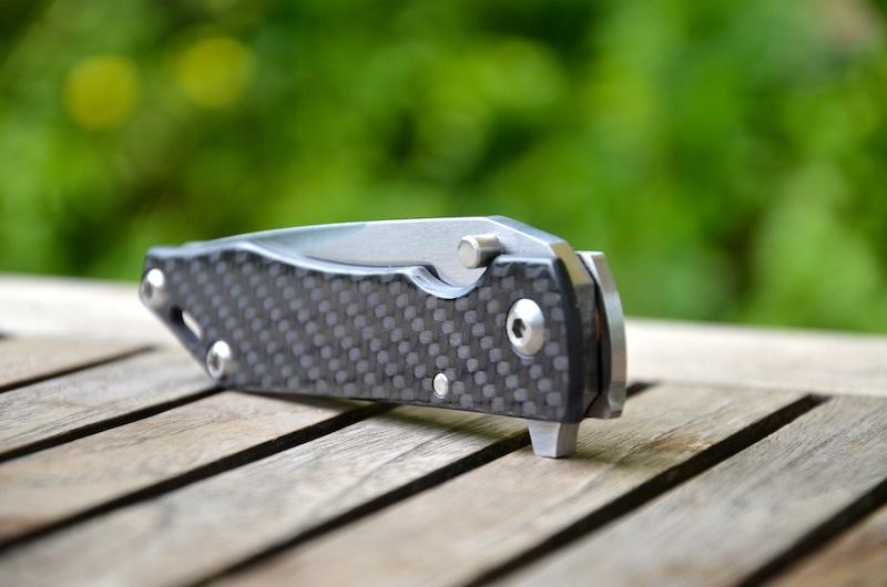

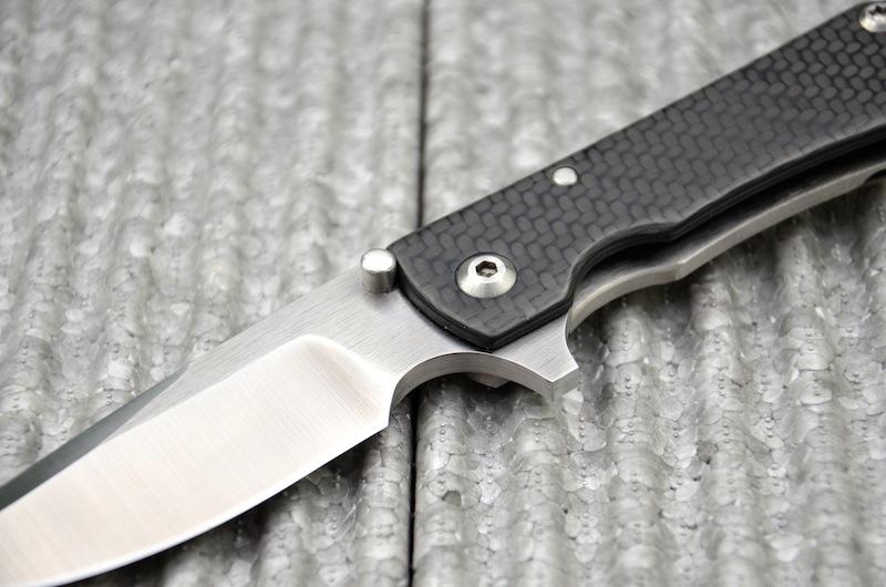

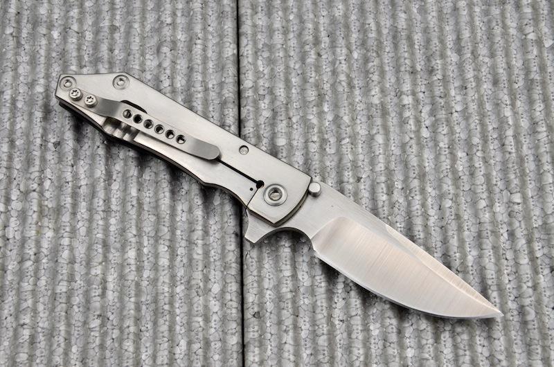

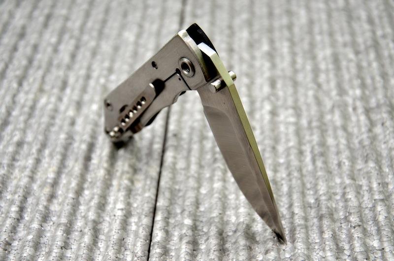

Hallo Leute!
Ich möchte euch etwas neues vorstellen: den SHBBSF :D
Länge offen: 210mm
Länge geschlossen: 120mm
Klinge 90mm, davon rund 75mm scharf.
Stahl: M390, sauscharf und bissig.
Fragen, Anregungen und Kritik erwünscht!

Find ich hübsch. Die Klinge könnt a bisserl länger sein. Wirkt zumindest recht kurz, evtl. wegen der großen Fingermulde am Ricasso - warum hast Du die gemacht?
Was mir sehr gut gefällt, ist der Übergang Liner/Flipper auf der Rückseite. Und dass das Ding ein paar Kanten hat. Wegen mir hättest die nicht abrunden müssen ;)
Pitter
Find ich hübsch.
Merci! :)
Die Klinge könnte ziemlich genau einen Millimeter länger sein. Alles darüber hinaus wäre Fingeraufschlitzend. Aber du hast recht, die Klinge wirkt durch die Fingermulde etwas kurz, ist mir bisher nicht aufgefallen.
Fingermulde deswegen, da sich die Klinge im geschlossenen Zustand nicht über den ThumbStud abstützt, sondern am Anschlagpin. Und der muß natürlich so weit hinten sitzen, sonst schlagt der Flipper an und der Feitl blockiert. Ergo grössere Fingermulde. Ein Teufelskreis in der Planung übrigens...:)
Gerd
Du könntest ja auch den Anschlagpin (für offen und geschlossen) *vor* den Flipper bauen. Beispiele:
