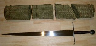

Hier mal was zum angucken.
Den Spaß hatte ich mir vor kurzem gegönnt : Tameshigiri mit meinem 1 1/2 Händer gemacht von Peter Johnson.
Zum "Warm werden" eine Tatami Omote, gewässert, Durchmesser 10cm.
Kein Problem beim schneiden. Diagonal und horizontale Schnitte.
Danach zwei Tatami Omote zusammengerollt, gewässert, Durchmesser 15 cm.
Auch kein Problem beim Schneiden. Ebenfalls diagonal und horizontal geschnitten.
Zum Schluß drei Tatami Omote zuammengerollt, gewässert, Durchmesser
20cm. (Bild 2)
Jetzt war etwas Konzentration erforderlich. Diagonal und horizontal geschnitten. Ich bildete mir ein bei den horizontalen Schnitten etwas mehr Kraft einsetzen zu müßen um die Rolle zu zerteilen.

Ein sehr schönes Schwert hast Du da und ich bin erstaunt, wie gut es schneidet. Da muß ich meine Vorliebe fürs japanische fast in Frage stellen. Bisher dachte ich immer, daß ein gebogenes Schwert für einen Schnitt besser geeignet ist. Offensichtlich geht es aber auch mit einer geraden Klinge sehr gut.
Muß man besonders darauf achten, den Hieb schneidend auszuführen oder kann man die Rollen einfach durchhacken? Ich nehme an ersteres. Interessant wäre hier auch ein Video. Nimm doch Deinen nächsten Test mal mit einem Handy oder einer Digi-Cam auf.
Ferner interessiert mich, wie Du die gewässerten Rollen vor dem Schnitt befestigt hast. Sie müssen ja vor allem bei dem horizontalen Schnitt einer großen seitlichen Belastung standhalten und dürfen nicht einfach weggeschleudert werden.
Volker
@ Bamboo-Jack
Also die gewässerten Rollen habe ich einfach auf einen 1m hohen Amboßtisch aufrecht hingestellt. Keine Befestigung oder Dorne. Auch keine Mattenständer etc.
Wenn die Klinge scharf genug ist und man das Ziel sauber trifft wird die Matte zerteilt und fällt dann erst um bzw. wird weggestoßen.
Alle meine Hiebe sind als einfache "Spalt-Schlag/Hiebe" ausgeführt worden. Einfacher könnte man auch von "Hack-Schlägen" sprechen.
Ich habe also nicht bewußt einen ziehenden Schnitt wie man es mit dem Katana machen sollte, ganz einfach weil es mir als nicht nötig erschien.
Was die Schnittfähigkeit von dem Schwert angeht so ist das eigendlich nicht weiter verwunderlich.(Meiner Meinung nach!)
In der Schlagzone der Klinge beträgt die Klingenstärke 3,5/2,8mm.
Somit ist die Klinge also doch schon erheblich dünner als ein Katana was hier schon mal zwischen 5 und 6 mm dick sein kann.
Hier ist es einfach die Geometrie der Klinge welche für das gute Schnittverhalten verantwortlich ist.
Ohnehin habe ich noch nie Leute verstehen können welche glauben das nur ein japanisches Schwert richtig scharf sein könne. Meiner Meinung nach waren das die europäischen Schwerter ebenso und das schon aufgrund der Geometrie. Wobei dieses Schwert im Stil des 14./15. Jh. eben auch bewußt ein robustes Hieb und Stichschwert ist welches sich sehr gut für kräftige Hiebe eignet aber eben auch für entsprechende Stiche.

Heute abend wollte ich es dann nochmal wissen....
4 Tatami Omote Matten zusammengerollt, gewässert, Durchmesser 20cm
eng gewickelt.
Hier habe ich dann wohl erst mal meine Grenze aufgezeigt bekommen.
Diagonalschlag erst nach 2 " steckengebliebenen" Versuchen erfolgreich.
Horizontalschlag bis auf zwei Lagen durchtrennt. Restlagen abgerissen. :( (Ich werde wohl noch ein bischen üben müßen)
