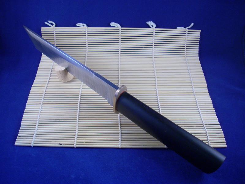

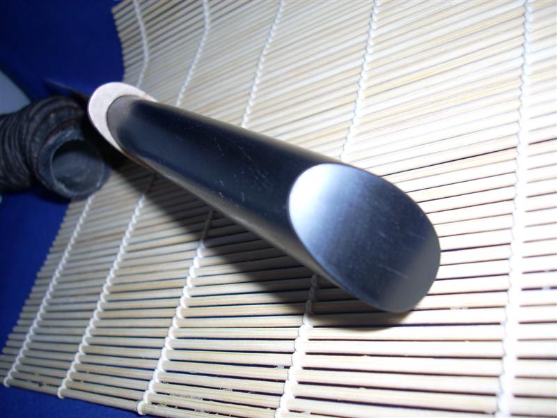

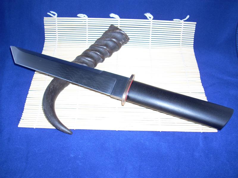

Hallo Forum,
hier meine erste richtige Auftragsarbeit. Endstanden nach den genauen Vorgaben für einen Bekannten. Erst war es nicht so mein Ding, aber jetzt, wo es fertig ist...
Klinge takefu suminagashi (japanischer Mehrlagenstahl), geschmiedet von steelhead, um die Struktur hervorzuheben.
Griff Bronze, rotes Fiber und Ebenholz, behandelt mit CCL-Öl matt.
Länge Klinge 185mm, Griff 130mm, Klingendicke 5mm.
Mit 315mm nicht wirklich mehr als EDC zu betrachten...
Ist es ein Messer oder schon ein Schwert? Was mein Freund damit will, weiß ich alledings nicht, ich hoffe jedenfalls, es kommt an, bei ihm und bei Euch!
Viele Grüße
Painless

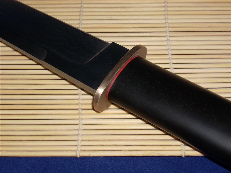

zweifellos wieder eine schöne Arbeit von dir! Ich denke mal so lange Schliffe so gerade auszuführen ist nicht ganz einfach. Der Griff passt vom Stil und Ausführung perfekt zur Klinge.
Die Tsuba (Toll, jetzt kenne ich schon Fachbegriffe) gehört stilmaßig klassischerweise natürlich dazu. Wenn es mein Messer wäre, hätte ich das Messing aber der Griffform angepasst. So stört sich mein Auge etwas an dem Sprung.

Die Struktur des Stahles ist nicht durch Ätzen betont? Nur poliert?

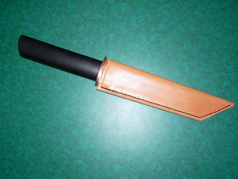

bevor nachher kein Schwein mehr in die Galerie schaut, wollte ich noch die Scheide nachliefern. Ich habe mich gestern doch entschlossen, schnell noch eine einfache Steckscheide zu machen, damit die Klinge beim Transport geschützt ist. Da das Messer wie gesagt nicht zum Tragen am Körper gedacht ist, reicht sie aus.
Der "Kunde" hat es gestern noch abgeholt, sein Augen haben ganz schön geleuchtet und es lag den ganzen Abend vor ihm auf dem Tisch und zwischendurch hat er immer damit rumgespielt. Ich hab immer gewartet das er platzt, aber er hat sich zusammengerissen...;)

Er wollte es genauso wie es ist, mir wäre es auch lieber gewesen, die Zwinge bündig zu machen, ist viel einfacher zu bearbeiten. Und die Klingenform ist halt für einen verkappten Ninja, was will man machen. Wenigstens kam er gestern nicht im schwarzen Anzug mit Maske. Und ja, deine Vermutung stimmt, so eine Klinge am Metabo BS200 zu schleifen war echt nicht so einfach, aber ich habe es im Prinzip genauso gemacht wie die kleine Klinge aus dem Tutorial. Nur länger gedauert hat es.:hehe:

Die Klinge ist fast eine Stunde in Eisen-III-Chlorid geätzt und dann mit mircromesh von dick bis 3600 poliert, die Zeichnung des Stahl sieht man auf den Fotos schlecht, am ehesten noch auf dem "verblitzen" Bild hier unten. Aber wenn man die Klinge im Licht bewegt, kommt der Lagenstahl total gut!
