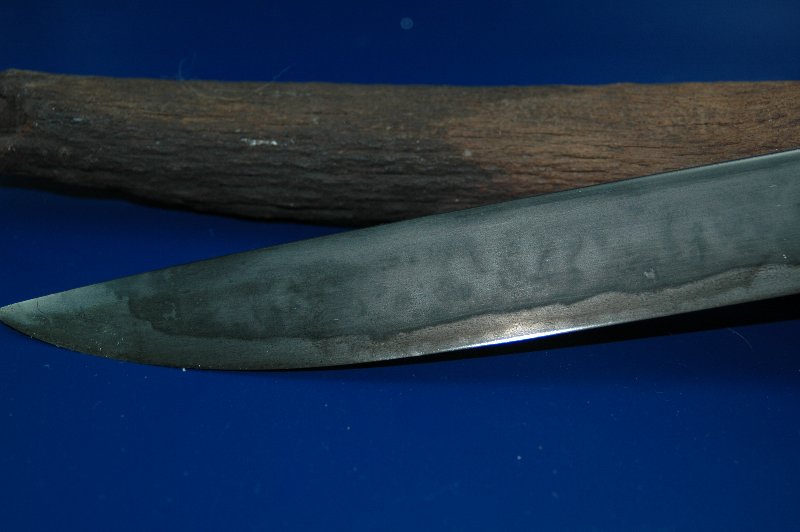

Vor kurzem gab es mal den Beitrag zum Härten im Wasserbad.
Das habe ich heute an der unten zu sehenden Tantoklinge ausgetestet.
Stahl: c70 geschmiedet aus einem 45mm Rundmaterial.
Klingenlänge 221mm
Klingenhöhe 29mm
Klingendicke an der Zwinge ca. 4,7mm
Dicke an der Schneide zum Zeitpunkt des Härtens ca. 0,8-1mm
Eingepackt in einen Mantel aus Feuerbeton.
Gebrochenes Abschrecken in heißem Wasser/heißem Öl.
Es ist anzunehmen das auch das reine Abschrecken in Wasser funktioniert hätte.
Die Härtelinie ist im Vergleich zum Härten in Öl akzentuierter zu sehen.
Man kann seht schön den wolkigen Übergangsbereich sehen.
Beim Abschrecken in Öl ist dieser einheitlich in der Struktur.
Härten in Wasser bringt sehr schön die unterschiedlichen Strukturen zur Geltung.
angeätzt in Eisen3chlorid.
Eine anätzen in Schwefelssäure brachte lange kein so schönes Bild.
gruß
Peter

Gratulation! :super: Sieht echt super aus. Man kann das Ergebnis wirklich nicht mit einer Ölhärtung vergleichen!
Der Versuch mit Wasser ist natürlich schon interessant. Als Anfänger traue ich mich da aber noch nicht so recht heran...... Naja, mal schauen.

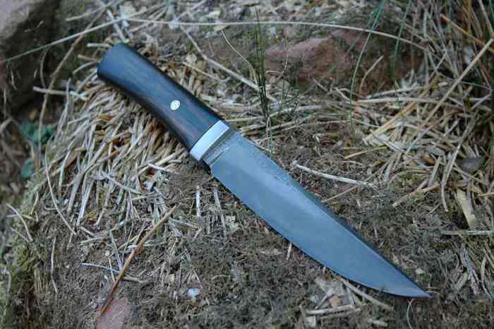

Was die Ausführung des fertigen Messers betrifft habe ich da eine gewisse Vorstellung:
-Zwinge aus gehämmertem Kupferblech.
-Handschutz aus Damast (Eisen/alter Wagenreifen)
-Griff aus Makassar Ebenholz mit Damastnagel als Pin
-Holzscheide aus Makassar Ebenholz.
vom Stil her so in etwa wie das hier:
http://www.messerforum.net/attachment.php?attachmentid=13952

Abschrecken in Wasser einige Sekunden um die Temperaturkurve möglichst schnell runter unter die Martensitstarttemp. zu bekommen.
Dann raus aus dem Wasser und in Öl schonend abkühlen.
Ist sozusagen Hightech Härten aus der Hosentasche :steirer:
Stell dir das ZTU Schaubild des Stahls vor (oder ein Ähnliches)
dann mach dir im Geiste ein Bild wie du die Abkühlkurve beim Stahl nach unten bekommen willst, links vorbei am Bainitbereich reinrauschen in den Martensitstartpunkt, dann die Bremse ziehen und langsam auslaufen lassen.
Wenn du das Bild vor Augen hast kann fast nix mehr schiefgehen beim Härten ;) .
