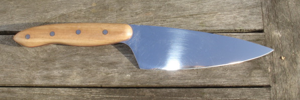

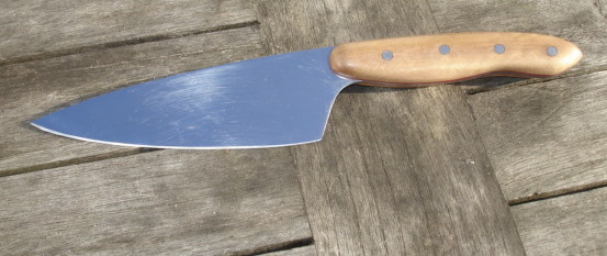

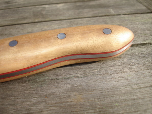

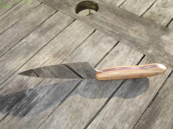

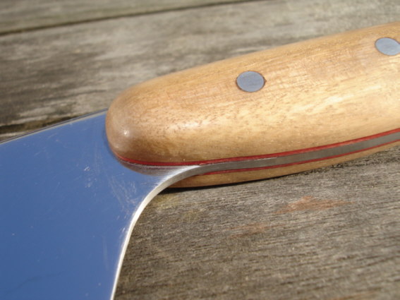

Hier das zweite meiner Funktionsmuster. Der Rohling war ja im letzten Thread kurz gezeigt.
Dieses hier fühlt sich deutlich besser an. Der Griff könnte aber immer noch 5 bis 10mm länger sein für meine Hände. :)
Die technischen Daten:
Länge über alles: 233mm
Schneidenlänge: 117mm
Schneidenhöhe: 40mm (max)
Klingenstärke: 2,2mm (max)
Grifflänge: 108mm (Holzschalen)
Griffmaterial: Eukalyptusholz, mit Danish Oil eingelassen
Neusilber-Pins, 4mm
Rotes Fiber, 0,8mm stark
Klingenmaterial: 1.2842, auf 63HRC angelassen, wurde davor in Öl auf 67HRC gehärtet
Die Klinge wurde auf jeder Seite mit 1,8° auf Stärke 0,2 gefräst, dann auf 0 geschliffen.
Die Klinge habe ich dann grob poliert und auf 0,8 Roman geschärft (wenn 1,0 Roman ein frei stehendes Haar 1mm über der Haut abrasieren kann :haemisch: )
Beste Sonntagsgrüße
Gerhard

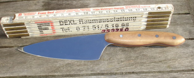

Und noch ein Bildchen
Albino: Sag mal, so eine Messerform gibt es doch bestimmt schon, gibt es dafür einen Fachausdruck?
CU
Gerhard
