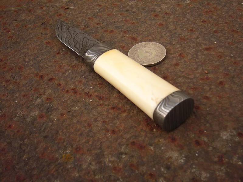

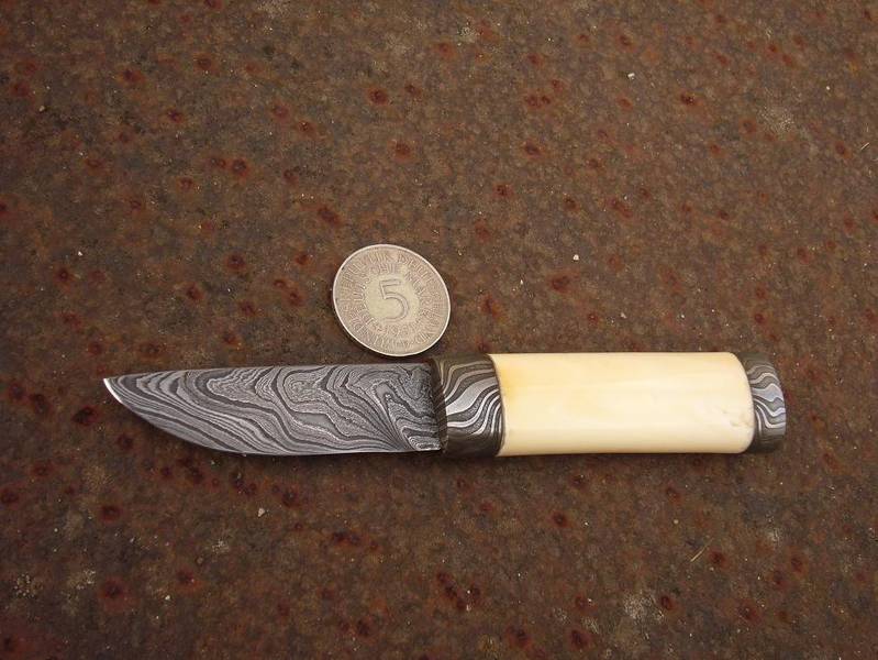

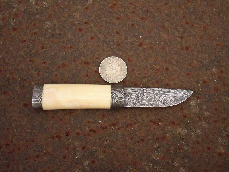

auf anregung habe ich dann mal ein kleines handliches messerchen mit damast von mir gemacht.
der damast sowohl von der klinge als auch der beschläge ist aus 2842 und 75ni8 von mir geschmiedet, der griff ist aus warzenschweinzahn. die klinge und der abschluss sind verklebt und geschraubt.
die gesamtlänge beträgt knapp 16cm wovon die klinge 7cm lang ist. die klingenhöhe ist 2cm und vom rücken an flach geschliffen mit einer balli8gen phase. der rücken hat am griff eine dicke von 2,5cm und verjüngt sich zur spitze nach dem ersten drittel auf null. und nun ein paar bilder:
bin gespannt wie es euch gefällt. ich habe auf jeden fall beim machen soviel spass gehabt das ich bestimmt jetzt mal mehr kleine messer machen werde.

Prima Arbeit, Micha! :super:
Auf dem 1. Foto haben mich meine Augen betrogen.:cool: Da sah es für mich so aus, als stehe das Schwein massig über die Beschläge weg.
War zum Glück nur `ne optische Täuschung, wie man auf den nächsten Fotos gut erkennen konnte. ;)
Klitzekleine Anmerkung: Evtl. noch `ne Schleifkerbe anbringen?

Auch ich finde, das ist meisterhafte Arbeit!!! Einfach perfekt, konnte keine Fehler oder Schwächen finden!
Besonders der Ricasso gefällt mir top: In der Draufsicht ist er nicht zu sehen, weil er sich so geschwungen in die Linien einfügt! Tolle Idee!

Seit Dienstag,als Micha mich besucht hat, bin ich nun stolzer Besitzer dieses Messers und spiele damit rum.Es ist wünderschön verarbeitet alles ist stimmig.Der Damast und das klasse schattierte Warzenschwein harmonieren super,die Handlage ist top.
