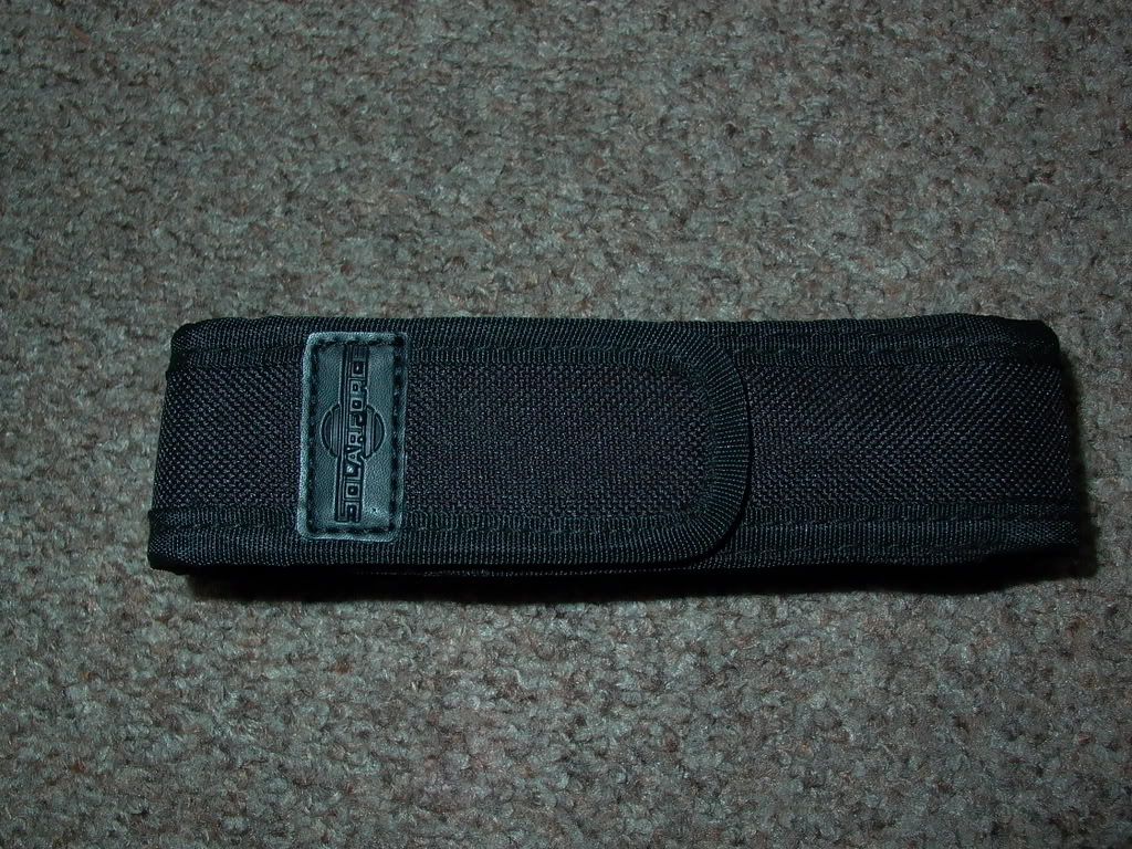

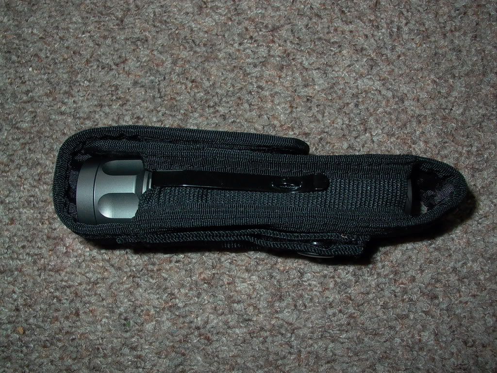

Hallo
ich habe "nur" ein Holster von Solarforce,welches derzeit meinen Anforderungen genügt.
Ich bin zwar nicht das,was man gemeinhin als"schlank":haemisch: bezeichnet,trotzdem wird der Platz am Koppel doch ziemlich eng.:confused:
Wenn das Solarforce verschlissen ist hole ich mir eins von Maxpedition.....
Habe anbei noch zwei Fotos auf die Schnelle gemacht:
und von der Seite:
Grüße Jens
