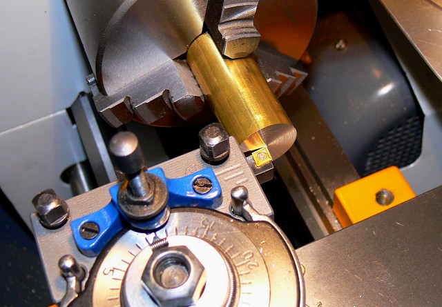

Als abschließenden Praxistest wollte ich eine kleine Taschenlampe bauen, mit ein paar Fotos dokumentiert für diejenigen, die (noch) nicht mit einer Drehbank gearbeitet haben.
Ich bin ausbildungstechnisch auch kein "Metaller". Daher die Bitte an die Profis um Nachsicht und ggf. um Tipps oder Korrekturen.
Aaalso:
Normalerweise überlegt man sich zuerst, was man erreichen will, besorgt die Teile, macht eine Zeichnung und wirft dann erst die Drehbank an.

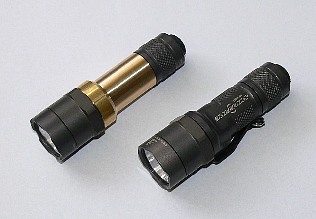

Da es sich nur um einen Praxistest handelt, reicht eine Konstruktion in Anlehnung an ein vorhandenes Modell, z.B. eine Surefire E1E.

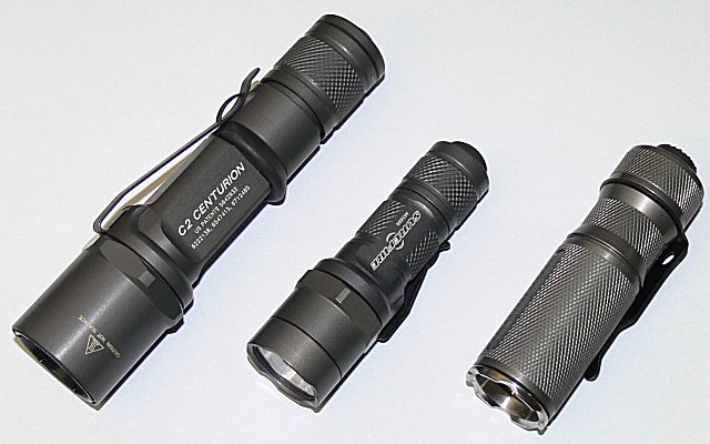

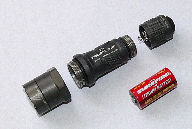

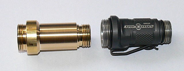

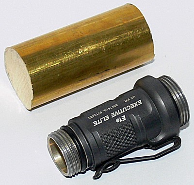

Größenvergleich, Surefire C2, E1E, Novatac
Surefire 1E1, Kopf, Batterierohr, Endschalter

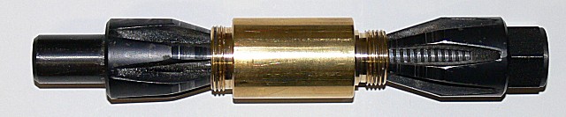

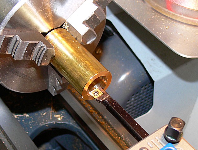

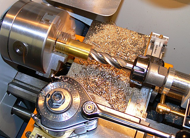

Zuerst sägt man ein passendes Stück Messing ab
Dann plant man die Enden und dreht auf die richtige Länge
Bohren
Ausdrehen des Batterierohres auf den richtigen Innendurchmesser

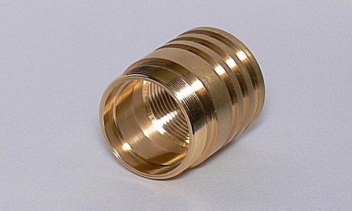

Gewindeschneiden

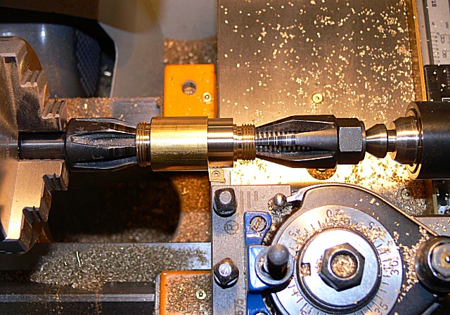

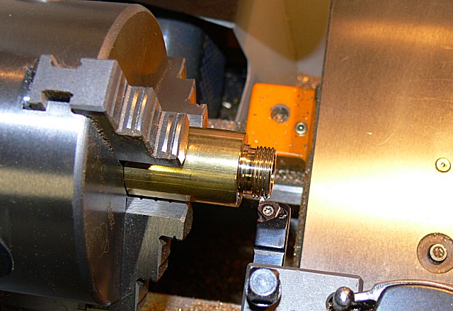

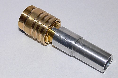

Werkstückhalter für die restliche Außenbearbeitung
Abdrehen der Außenseite auf den richtigen Durchmesser
Das vorläufige Ergebnis (noch nicht poliert usw.)
Voll SF kompatibel
(wird fortgesetzt)
Gratulation zu der neuen Maschine schaut echt schick aus:super:.
Was hast du dir noch geholt ne Fräse?
Das erste Werk kann sich wie immer sehen lassen, top.
Weiter so.
Freu mich schon auf die Fortsetzung.
Matthias
Ich bin auch schon auf die Fortsetzung gespannt.
Dein EX10 Mod hat mir schon so gut gefallen, wird das hier jetzt eine E1Brass? ;)
Tschüss, Uwe

sehr schöne Arbeit, gibt es einen bestimmten Grund, warum du Messing verwendet hast?
Ist ja eigentlich schwerer als Aluminium und nich so leicht zu bearbeiten.

stimmt, Messing ist ungefähr so schwer wie Edelstahl und etwa dreimal so schwer wie Alu, was bei kleinen Lampen aber nicht so viel ausmacht.
Dafür ist der haptische Effekt schon etwas Besonderes und mit Alu, Stahl oder Titan nicht zu vergleichen.
Wer schonmal alte Präzisionsgeräte aus Messing befingert hat, weiß, was ich meine.
Messing in Bohr- und Drehqualität läßt sich übrigens leicht bearbeiten.

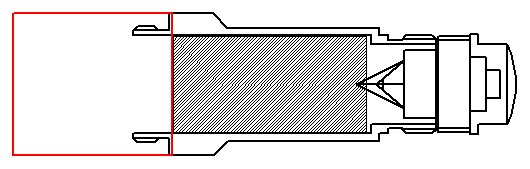

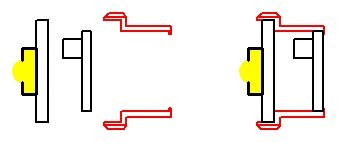

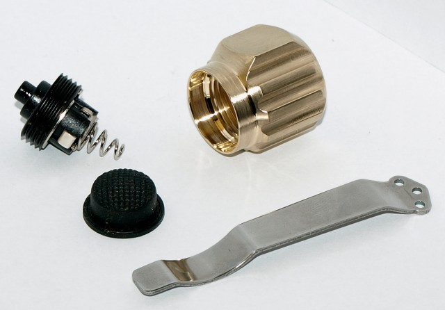

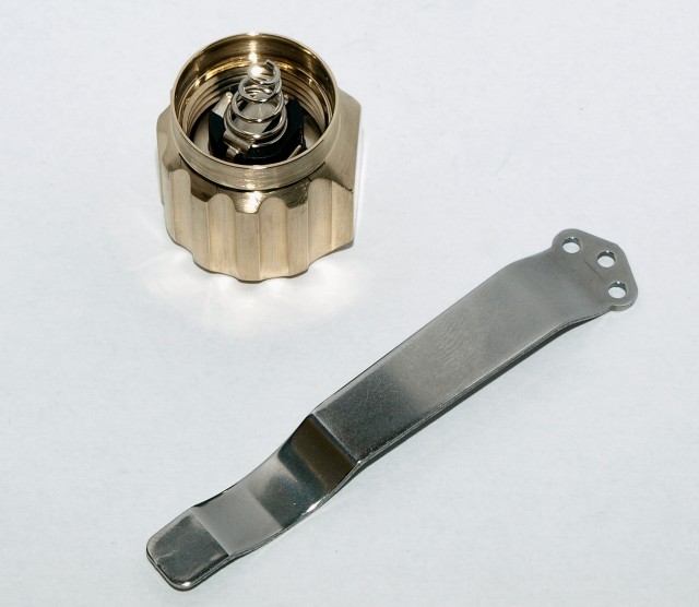

Weiter geht es mit dem Tailcap.
Schalter ist ein McClicky, solide und belastbar, aber sehr sensibel bei Momentlicht.
Ganz leicht gedrückt = Licht an.
Die Schalterkappe sollte daher nicht freiliegen wie bei den Surefire Schaltern, sondern versenkt sein.

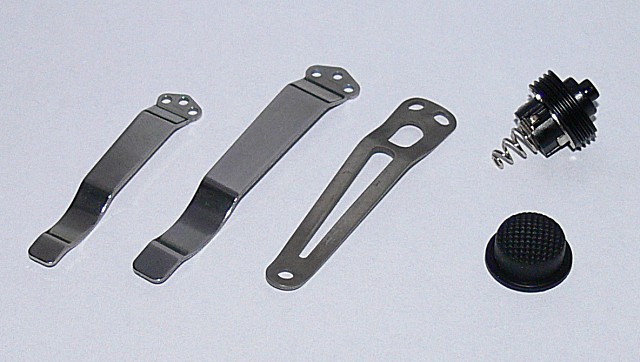

Den Bezel-Up Clip der E1E finde ich unpraktisch und außerdem zu klein.
Bezel-Down Clip bedeutet: Montage am Lampenende.
Der McGizmo Clip ist aus Titan und am Montagepunkt gewölbt, weswegen die Anbringung am runden Lampenkörper problemlos möglich ist.
Die Federeigenschaften sind mäßig.
Konstruktion und Federeigenschaften der beiden Edelstahlclips sind deutlich besser, allerdings haben sie einen flachen Montagepunkt ---> Zusatzaufwand bei der Befestigung.
Einzelteile: Batterie, McClicky, Schalterkappe, Batterierohr
Einzelteile zusammengebaut
Der Lampenkopf wird etwa 28 mm lang sein und 25 mm Durchmesser haben.
Mal eingefügt wegen der Proportionen.

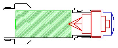

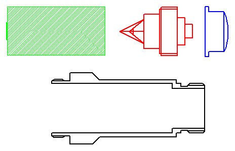

Stellt sich die Frage, wie der Tailcap nun aussehen soll.

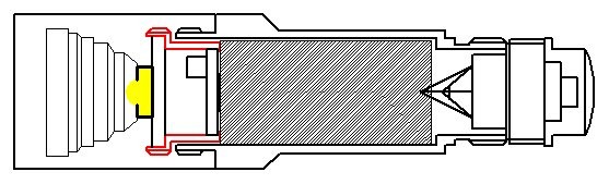

Schemazeichnung, links: leer, rechts: Schalter und Kappe eingesetzt

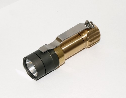

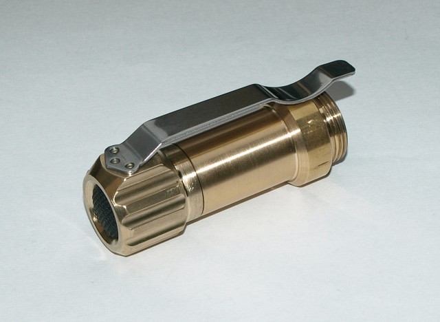

Fertiger Tailcap:
McClicky eingeschraubt:
Probeweise zusammengeschraubt.
Vorläufig mit SF E1E Kopf. Die M2 Schrauben am Clip sind noch unbearbeitet

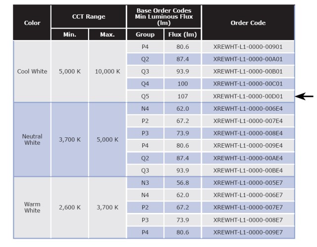

Beispielsweise mit einer Cree XR-E Q5, die bei 350 mA mindestens 107 (Emitter) Lumen bringt.
Die R2 ist etwas heller (Mindestens 114 Lumen), aber der Unterschied ist kaum zu erkennen und die Ringe sind bei der R2 irgendwie deutlicher als bei der Q5.
Die entsprechenden Datenblätter gibt es auf den Herstellerseiten
Quelle: Cree

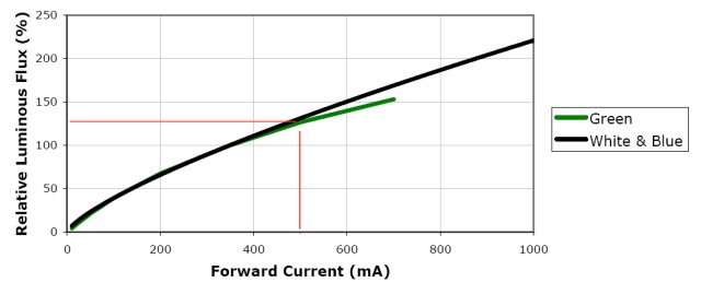

Wenn 100 Lumen die Lampe verlassen sollen, dann muß der Emitter etwa 135 Lumen leisten, da diverse Verluste zu berücksichtigen sind (höhere Junction Temperatur, Reflektor- und Glasverluste).
Erforderlich sind somit etwa 135/107 = ca. 126 % rel.L.F. bezogen auf 350 mA.
Aus dem folgenden Diagramm ergeben sich dann etwa 500 mA für den Emitter.

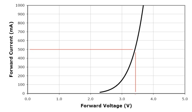

Bei 500 mA beträgt die Vf des Emitters etwa 3,4 Volt:
Quelle: Cree
Die Leistung am Emitter beträgt somit 3,4 V * 0,5 A = 1,7 Watt.
Die Leistung an der Batterie/dem Akku ist wegen der Treiberverluste um etwa 10% höher, etwa 1,9 Watt.

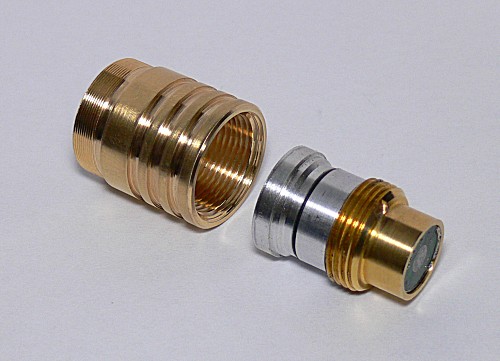

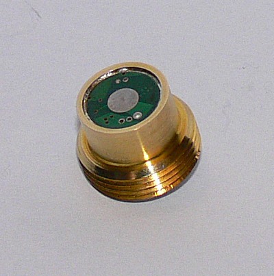

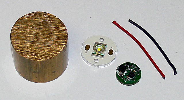

Weiter geht es mit dem Treibergehäuse, das einen GD500 enthält (500 mA, 2 bis 5 Volt) und eine Led Cree Q5 auf einer 20mm Platine, deren Rand noch 1,5 mm abgesägt werden muß.
Schemazeichnung des Treibergehäuses
Der GD500 wird von der Unterseite aus mit dem Gehäuse verlötet.
Lage des Treibergehäuses in der Lampe

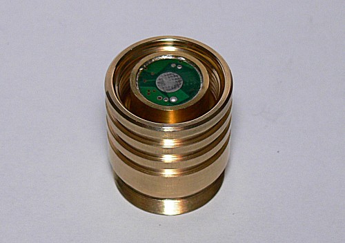

Fertig bearbeitet (WE-Modul links als Größenvergleich)
Der leicht überstehende Gehäuserand
wirkt als Verpolungsschutz
Das Gehäuse ist mit Wärmeleitkleber gefüllt,
der die Platine und die Bauteile stabilisiert und
die Wärme der Schaltung besser abführt als Luft

Heatsinking ist jetzt aber nich so berauschend, der Star liegt ja nur man Rand auf der Pill auf. Zudem ist Messing nicht der beste Wärmeleiter.
Ansonsten gefällt mir deine Arbeit sehr gut:super:
Das Heatsinking ist nicht so schlecht, da die Wärme gleich durch das Gewinde abgeführt werden kann und das Gehäuse wie erwähnt mit Wärmeleitkleber ausgefüllt ist. Da habe ich schon ganz andere Sachen bei Chinalampen gesehen.
Ist zwar tatsächlich nicht die beste Methode aber meineserachtens für eine Leistung von 1.7W völlig ausreichend.
mfg
Wichtiger und richtiger Einwand.
Die thermische Anbindung der einzelnen Komponenten ist für das Ergebnis (Helligkeit und Lebensdauer der Led) entscheidend.
Frist15 hat zwar Recht mit der Einschätzung, dass man bei einer Leistung von 1,7 Watt nicht viel falsch machen kann.
Trotzdem sollte man sich genau überlegen, wie man das Treibergehäuse konstruiert und wie man die Wärme ableitet.
Hier im konkreten Fall gibt es Sachzwänge:
Der GD500 muß mit dem Gehäuse-Minus verbunden werden:
-Gehäuse aus Alu ---> Minusleitung muss verschraubt werden, da man Alu sehr schlecht löten kann. Der Treiber selbst müsste eingeklebt werden.
- Gehäuse aus Messing ---> Treiber kann an das Gehäuse gelötet werden
Warum liegt die Ledplatine nur auf dem Rand des Treibergehäuses auf?
- der GD500 wird von der Unterseite aus ringförmig verlötet und deshalb von oben in das Treibergehäuse eingeschoben, wofür ein 14 mm Loch erforderlich ist, das mit der Ledplatine verschlossen wird.
Hat das Nachteile?
Vermutlich nicht.
Die Kühlfläche unter der Cree Led ist etwa 40 mm² groß.
Die waagrechte Auflagefläche der Ledplatine auf dem Treibergehäuse beträgt etwa 80 mm².
Die senkrechte Kontaktfläche beträgt 120 mm²
Die Gesamtkontaktfläche beträgt somit etwa 200 mm², etwa fünfmal so viel wie die Kühlfläche unter der Cree Led, was reichen sollte.
Alle Kontaktflächen sind übrigens kraftschlüssig angepaßt und mit Wärmeleitkleber montiert.
Schwachstelle ist vermutlich (wie immer) das Gewinde zum Lampenkopf, das eine erstaunlich schlechte Wärmeübertragung hat.
Ursache ist offensichtlich, dass die Gewindeflanken sich nicht vollständig berühren.

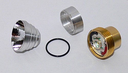

Konsequenter Weise sollte man daher bei höheren Leistungen den Lampenkopf so konstruieren, dass die Platte unter der Led bereits fester Bestandteil des Lampenkopfes ist, wie Surefire dies üblicherweise macht.

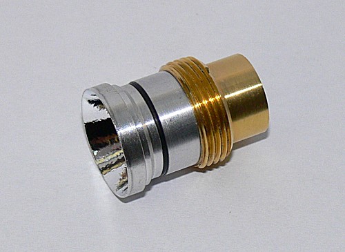

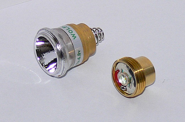

Reflektor oder Optik?
Mit beiden habe ich gute Erfahrungen gemacht. Allerdings hat der Reflektor bei kleinen Lampen mit geringerer Leistung im Nahbereich Vorteile, weil der Strahl gleichmäßiger und etwas breiter ist und trotzdem einen definierten "Hotspot" hat.
Der McR20 - der mit einer Cree XR-E ebenso gut funktioniert, wie mit einer Seoul P4, muss allerdings genau fokussiert werden.
Genau bedeutet: etwa +- 1/10 Millimeter axial.
Das geht am besten mit einem Zentrierring.
Der Reflektor sitzt auf einem 1 mm O-Ring, der auf etwa 0,9 mm komprimiert wird, wenn das Ganze in den Lampenkopf geschraubt wird.
Um die "lightengine" herum kann jetzt der Lampenkopf
konstruiert werden

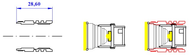

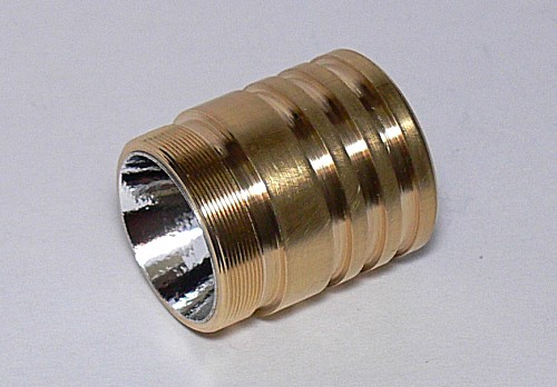

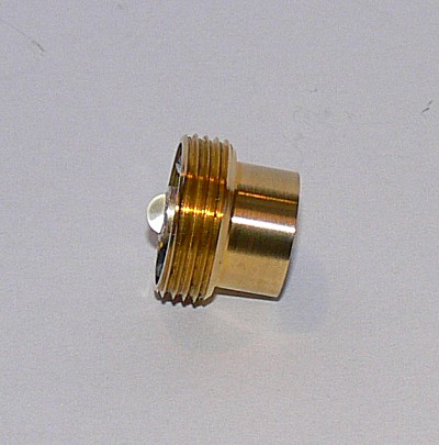

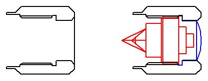

Der Lampenkopf ist heute fertig geworden.
Schemazeichnung, von links:
- Lampenkopf: 25 mm Durchmesser, 28,6 mm lang
- Innereien
- alles zusammengesetzt
Werkzeug zum Eindrehen der lightengine
Es fehlt noch die Dichtung, die Scheibe und der Frontring
