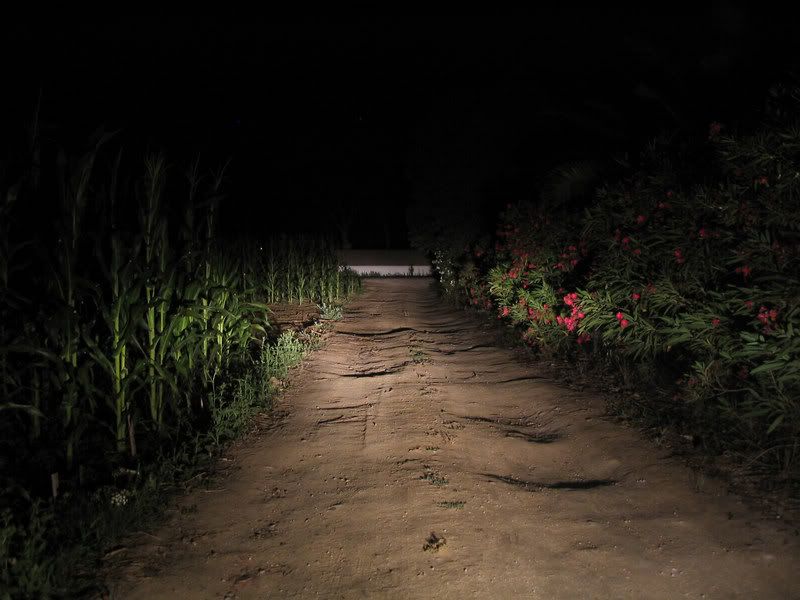

Um zur Eingangsfrage Stellung zu nehmen, habe ich zwei Beamshots gemacht. Einen Scheinwerfer abgedeckt, anderer auf "Fernlicht". Distanz zur Mauer im Hintergrund ist 80m:

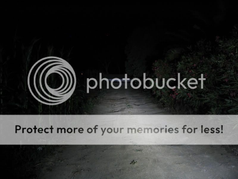

Hier die U-15:
Noch ein paar Worte zur U-15.
Entwicklungsziel bei dieser Lampe war, eine möglichst robuste und zuverlässige Lampe für Taucher, Höhlenforscher, Polizei, Militär......zu entwickeln, die ein vernünftiges Verhältnis aus Laufzeit und Helligkeit bietet.
Natürlich kann sie nicht mit HID- oder Brenner-Lampen im höheren Wattbereich bezüglich der Helligkeit konkurieren.
Die Led's sind auf einer Kupferheatsink montiert, die wiederum auf einer Aluplatte befestigt ist, die aus dem Lampenkopf besteht.
Eine bessere Wärmeübertragung gibt es nicht.
Die Lampe verbraucht knappe 8Watt und liefert ihr Licht aus 4x2cm Reflektoren.
Der Autoscheinwerfer verbraucht 55Watt mit einem 16cm Reflektor.
Die Lampe hat keinerlei Elektronik verbaut und die Endkappe, die die Lampe ein- und ausschaltet ist rein mechanisch.
Der "Schalter" besteht aus einer Edelstahlscheibe und Edelstahlschraube, die beim "Zudrehen" Kontakt mit dem Batterietubus herstellen.
Die Led's sind in zwei unabhängigen Schaltkreisen montiert, sodaß bei einem unerwarteten Ausfall eines Kreises, der andere noch weiterhin funktioniert.
Der gesamte Lanpenaufbau ist also auf absolute Zuverlässigkeit ausgelegt, mit möglichst wenig Fehlerquellen.
Eine HID- Lampe von "Hartenberger" oder einer anderen Firma, ist diesbezüglich nicht annähernd so robust.
Das beginnt beim Leuchtmittel, das sicher nach einer gewissen Zeit ausfällt, geht weiter über den Ballast/Elektronik, die ebenso eine begrenzte Lebenszeit aufweist.
Auch der gelobte "Magnetschalter" stellt ein Fehlerpotential dar (durch Reedschalter/Elektronik) und ist logischerweise von der Zuverlässigkeit mit einer guten Mechanik nicht vergleichbar.
Aber unabhängig von den vorhersehbaren begrenzten Laufzeiten der Bestandteile, stellt jede elektr. Verbindung, Lötstelle, Leiterbahn ein Fehlerpotential dar, was bei der U-15 auf ein Minimum reduziert wurde.
Das Entwicklungsziel wurde bestens erreicht und die Helligkeit in Verbindung zur Laufzeit ist bemerkenswert.
Wobei eine HID-Lampe, die ein mehrfaches an Strom verbraucht und zig mal größer und schwerer ist, logischerweise auch heller ist.

Sehr schön erklärt, da gibt es nichts hinzuzufügen :super:
Das ist genau der Grund, warum meine Backup Lampe eine LED ist.
Und deine Bilder zeigen auch super gut warum ich mit der Farbdarstellung bei der LED nicht zufrieden bin.
Viele Grüße, Michael
Ja auch von mir, als Beitrags-starter ein Dankeschön an Tom für die zwei Beamshots!
Ich sehe, so schnell werde ich meine Hartenberger nicht in Rente schicken! Weil auch die Farbtemperatur ist ein stakes Argument pro Halogen.
