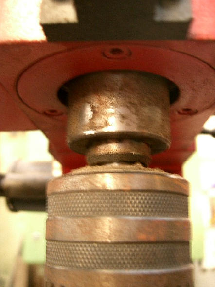

Habe mal ein Bild gemacht. Die Spindel scheint hohl zu sein. Sie
ist oben auf der Maschine mit einer Mutter mit Einfräsungen für
einen Spezialschlüssel versehen,welcher als Zubehör bei liegt und
zusätzlich noch mal mit einer Art Schraube gesichert, wenn ich das richtig deute,kenne mich aber damit nicht so gut aus!

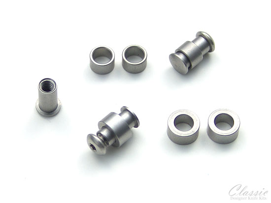

Schraubachsen und anderes Zubehör wie: Stoppins,washer,detenbals
usw. findest du bei knifeart.com!
Da ich keine Drehe habe benutze ich auch für alle meine Folder die Sachen. Man muß halt nur die Klingenstärke den Achsschraubenmaß
anpassen oder die Washerstärke, Das funktioniert recht gut.
Für mich sieht das so aus, als ob da eine Anzugsstange und sogar mit Abdrückvorrichtung eingebaut ist.
Wenn Du mit Zahnkranzfutter fräst:
Wie befestigst Du es? Hat es einen Innkonus, der auf einen Bolzen gesteckt wird, der mit seinem MK3-Konus in die Spindel eingeführt wird??
Dann müsste dieser Bolzen ein M12-Innengewinde haben, in das diese Spindel geschraubt wird.
Die Abdrückvorrichtung dient dazu, den Bolzen aus dem MK3 wiede rheraus zu bekommen.
Hans

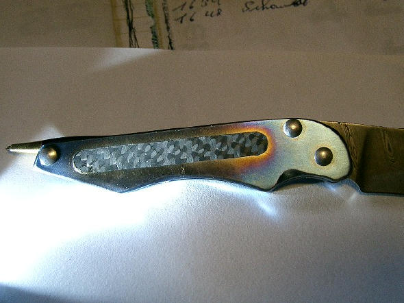

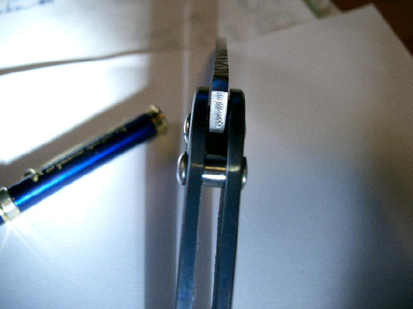

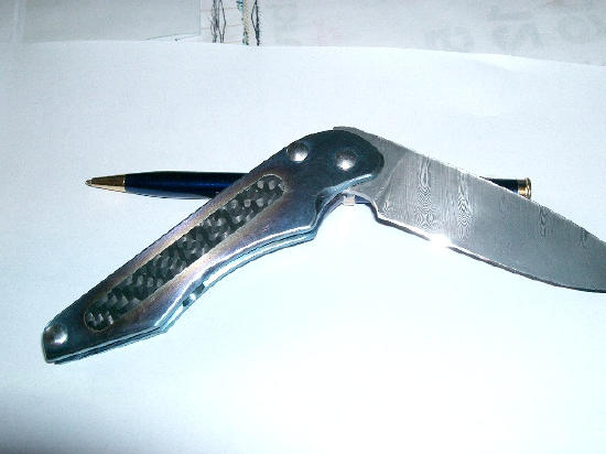

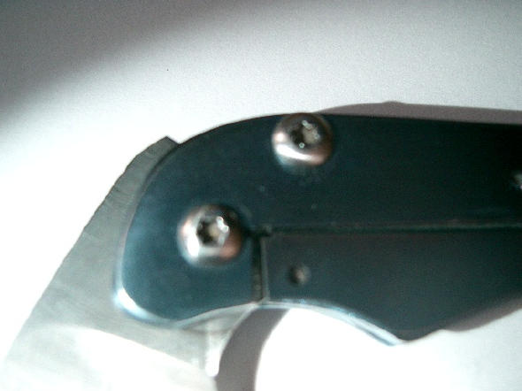

Habe mal ein paar Beispielbilder gemacht.
Die Achsen sind von knifekits,sowie washer und detentbal.
Für die Achsen,welche ein zollmaß aufweisen funktioniert wunder bar
ein metrischer 4,7 mm Bohrer.Die Bohrung ist dann etwas enger,zieht
man den Bohrer mehrfach durchs Bohrloch , so kann man es auf das
gewünschte Maß damit vorsichtig aufreiben.Ich mache das bis zu einer
leichten Klemmpassung so erhalte ich eine besonders steife Konstruktion! Hat mich erst etwas Zeit und Erfahrung gekostet.Aber es
Die Einfräsung für das Kohlefaserinlay ist auch mit der Fräse gemacht.
Ich hoffe das es nicht zu weit vom Thema abschweift?:confused:
Das Bild über die Achsen ist entliehen bei knifekits!
Jens
Das Zahnkranzfutter war beim Kauf der Maschine dabei und montiert.
Ich habe es noch nie demontiert. Aber soweit ich weiß sitzt das Borfutter in einem Adapterkonus welche in der Maschine befestigt wir,
kann ein MK-3 Konus sein.

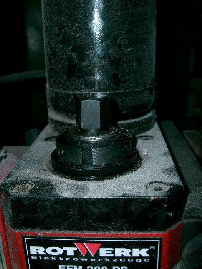

Nur so als Tip. Man fräst grundsätzlich nicht mit einem Bohrfutter, da dies, im gegensatz zu einem Spannzangenfutter, nicht für eine radiale Belastung ausgelegt ist. Fräser spannt mit einer Spannzange oder direkt in die Spindel. Das schont die Maschine und den Fräser. Alles andere ist Murks.....
Habt ihr die Bedienungsanleitung nicht gelesen?
Natürlich hat die Maschine einen MK 3 Aufnahmenkonus!
Und auch eine Einzugstange. So geht das Abmachen:
Schwarze Plastikabdeckung oben entfernen, mitgelieferten Stift in die seitliche Bohrung stecken, Spindel mit der Hand drehen bis die Spindelarretierung einrastet, mit beiligendem Maulschlüssel die Sechskantmutter zwei bis drei Umdrehungen - nicht ganz - aufdrehen,
mit einem Gummi- oder Holzhammer auf die Sechstkantschraube klopfen, die Spindel löst sich und fällt nach unten, Bohrfutter festhalten und die Schraube jetz ganz aufdrehen, jetzt kann man
die Aufnahme samt Futter nach unten entfernen. Das Serienbohrfutter hat evt. innen noch eine primitive Sicherung und einen B16 Konus
Das erste was man wegschmeissen sollte ist das mitgelieferte Bohrfutter. Ich habe es durch ein Schnellspannfutter eines deutschen Herstellers ersetzt, seit dem läuft alles viel besser.
Fräsen mit Fräser im Bohrfutter aufgenommen? Ein absolutes NoNoNo.
Gute Spannmittel (Bohrfutter, Spannpratzen, Spannzangen samt Halter, Maschinenschraubstock) sind ein absolutes Muss an der Maschine, wobei die von Rotwerk angebotenen nicht gerade zu empfehlen sind.

Ich bin in der Schnittholzbranche tätig und hatte vorm Messerbau nie etwas mit Metallbearbeitung zu tun,von der Seite bin ich recht unbefangen an die Sache des Fräsens rangegangen. Der Berater hat mir beim Kauf der Maschiene natürlich Spannzangen als unbedingtes muß
zum fräsen empfoheln!
Aber da es mir im moment zu viel Geld war hab ichs ohne ausprobiert
und nur ein paar hochwertige Fräser gekauft. Das funktioniert recht gut.
Klar muß man aufpassen und den Fräser ofters nachziehen sonst vermurkst man das Werkstück. Was macht man auf Dauer an der Fräsm. kaputt wenn man keine Spannzangen benutzt?
