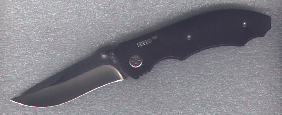

In letzter Zeit bin ich mehr stiller Mitleser, aber mir ist aufgefallen, dass es zum TeKut Glide-Lock überhaupt nichts hier im Forum gibt, deswegen hier meine ersten Eindrücke:
Vorneweg ist zu sagen, daß ich das Messer seit ein paar Wochen als EDC in einem Corduraetui, quer am Gürtel trage. Das Messer hat keinen Clip.
Aber erstmal die Daten:
Klinge: 8,3 cm lang – 3 cm breit – 2,7 mm Klingenstärke – Hohlschschliff - Vorderes Klingendrittel Klingenrücken mit Fehlschärfe – Thumb Studs
Stahl AUS-8A, GlideLock Klingenverriegelung
Gesamtlänge geöffnet: 19,7 cm
Hier die Version mit matt schwarzer Alubeschalung
Die Klinge ist beidseitig geschliffen (Hohlschliff) und war erstaunlich scharf für ein Messer zu diesem Preis, aus China.
Die Klinge sitzt mittig und läuft leicht, allerdings muß beim Schließen nach ca 2/3 des Weges ein Widerstand überwunden werden, der wohl durch den GlideLock verursacht wird und den flüssigen Klingengang in diesem Bereich behindert (Es muss mehr gedrückt werden, um die Klinge vollständig zu schließen).
Ein Klingenspiel konnte ich bisher nicht bemerken. Über die Tumb Studs ist die Klinge leicht zu öffnen.
Die GlideLock-Klingenverriegelung ist oben in den Griff eingelassen und arretiert ansonsten die Klinge sicher. Das Zurückziehen des Schiebers (entriegeln) geht etwas schwer, aber die Klinge soll sich auch nicht von selbst öffnen. Ich unterstütze meinen Daumen noch mit dem Zeigefinger und kriege so das Messer auch mit einer Hand geschlossen.
Allerdings wäre eine etwas leichtere Gängigkeit sicher von Vorteil.
Die Unterkonstruktion des Griffes ist Edelstahl (oder besser gesagt 420er Messerstahl). Darauf sind die hart anodisierten Aluschalen aufgeschraubt (Torx).
Durch die Fingermulden liegt das Messer für meine Hand (ist nicht so groß) gut, der Griff selbst ist aber etwas glatt. Mir gefällts jedoch und vor allem die Ausbuchtung für den kleinen Finger passt bei mir hervorragend.
Die gesamte Verarbeitung ist gut und lässt auf Anhieb keine Mängel erkennen.
Wie stabil der GlideLock ist weiss ich noch nicht, aber bis jetzt funktioniert alles ohne Tadel und nichts wackelt.
Ein kleiner Kritikpunkt ist vielleicht noch die Daumenauflage. Diese ist grob geriffelt und würde auch eine gute Auflage bilden (kann in geschlossenem Zustand ausprobiert werden) allerdings liegt das meiste des Geriffelten in geöffnetem Zustand unter dem Niveau des Griffes und nützt somit nichts. Der Griff selbst in an dieser Stelle nicht geriffelt und man hat so wenig halt für den Daumen.
Eingesetzt wurde das Messer bisher für normale Schneidarbeiten wie:
Mahlzeiten zerkleinert, Kartons geöffnet u. zerkleinert, Bleistift angespitzt u. Verpackungen geöffnet.
Der Schneidleistung hat das bisher keinen Abbruch getan und sie ist immer noch scharf wie am Anfang. Wie hoch der AUS-8A gehärtet wurde, konnte ich leider nicht in Erfahrung bringen und wie gut sich das Messer schärfen lässt wird sich erst zeigen.
Mein Fazit: Bei jedem Messer sollte der Aspekt des Preis-Leistungsverhältnisses berücksichtigt werden. Bei einem Preis von ca. Eur 18,- bin ich also mehr als zufrieden.
Mit ein bischen mehr Sorgfalt in Details wäre das ein Spitzenmesser.
Aber auch so bin ich von der bisherigen Leisung restlos überzeugt.
Wer große Hände hat, könnte jedoch den Griff als zu unhandlich finden.
Praktisch finde ich noch, dass die Klinge nicht versehentlich entriegelt werden kann und den Zeigefinger auch kein Liner stört.
Ein günstiges Einstiegsmesser, oder auch einfach nur zur Abwechslung, dem eigentlich nur der Clip fehlt

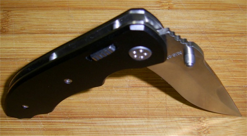

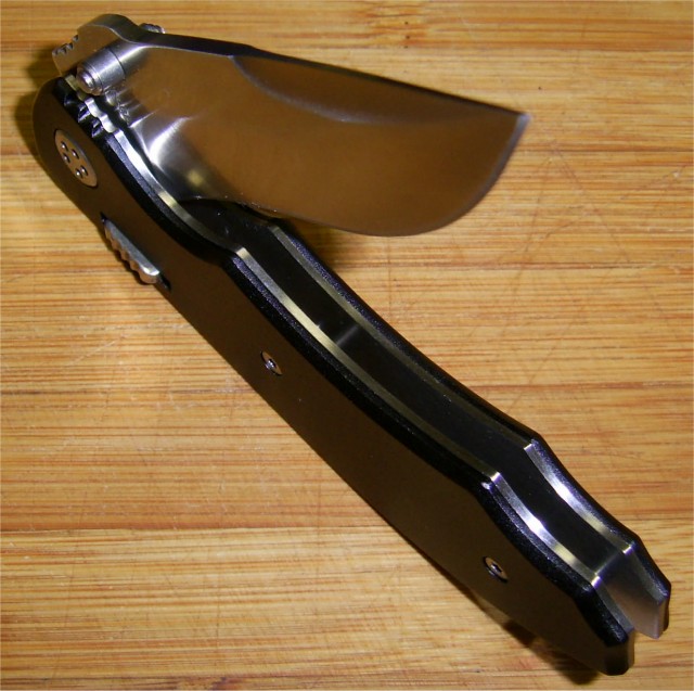

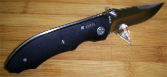

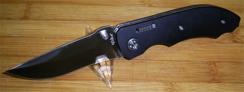

ich habe das Teil heute in einem Laden vor Ort entdeckt und konnte (speziell wegen des Axis-Lock-ähnlichen Glide-Locks) nicht widerstehen. Eigentlich kann ich dem Review nichts hinzufügen außer vielleicht daß sogar der Schlüssel für die Klingenachse dabei war und ein paar Bildern.
Ach ja, es paßt ziemlich ziemlich gut in das kleine Benchmade-Täschchen...
