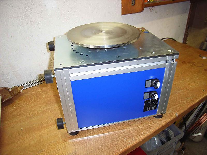

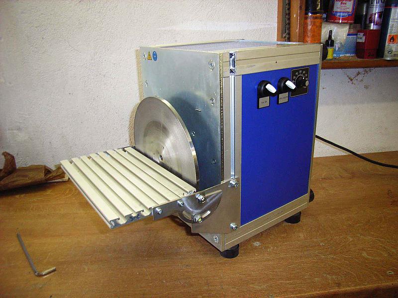

Hallo, Forumiten,
ich möchte Euch gern meinen neuen Tellerschleifer vorstellen:
Dieser kann horizontal als auch vertikal betrieben werden. Der Tisch ist +/- 45° verstellbar und kann leicht montiert bzw. abgezogen werden.
Ein Anschlaglineal gehört ebenfalls zum Lieferumfang.
Der Schleifteller besteht aus einer Metallnabe mit Teller aus Siebdruckplatte (die Fotos zeigen den Prototyp noch mit Metallscheibe).
Diese günstige Lösung erlaubt die Verwendung mehrerer Scheiben, so das nicht jedesmal das Schleifmittel neu aufgeklebt werden muss.
Es gibt zwei Varianten: konstante Drehzahl-eine Drehrichtung oder variabel mit Rechts-Linkslauf über Frequenzumrichter.
Aktuelle Infos findet Ihr auf meiner Homepage ->
Freue mich über Euer Feedback...
