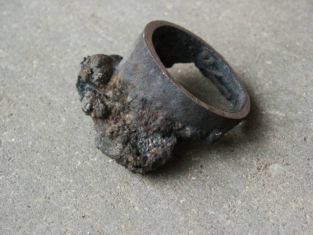

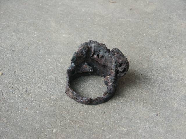

Hier das Ende meines 1,5" Stahlrohres mit 3mm Wandung, das ich zur Belüftung meiner Esse verwendet habe. Ist ein ehemaliges Heizungsrohr und war ursprünglich gerade(!) abgeschnitten. Ich muss also mit meiner Holzkohlenesse mindestens 1400-1500°C erzeugt haben.
Die purpurfarbenden Flammen haben auch am hellichten Tage beeindruckend ausgesehen. :hehe:
Tja, desshalb waren die alten "Feldessen" mit "Tretbrett" für das Gebläse auch aus Gusseisen. :teuflisch
