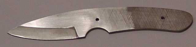

Hey Lohmy, seit wann kopierst Du Messer von mir? :D Mein drittes sieht deinem 3a zum Verwechseln ähnlich (ist aber nur 17 cm lang. Daher fällt die Klinge im Verhältnis kürzer aus).
Hier ein Bild vom Rohling:
Das Messer sieht von der Verarbeitung her inzwischen deutlich besser aus. ;)
Ich bring das Teil gerne zum Treffen in Hamburg mit. Schablone kann ich bei Bedarf auch mitbringen. Wenn Du 'n maßstabsgetreuen Ausdruck deiner Schablone mitbringst, kannst Du mal die Griffproportionen vergleichen um vielleicht ein Gefühl für den fertigen Griff zu bekommen.
Deine Materialvorstellungen klingen übrigens gut. Oberfräse kannst Du vergessen. Feilen sollten es auch problemlos tun.
