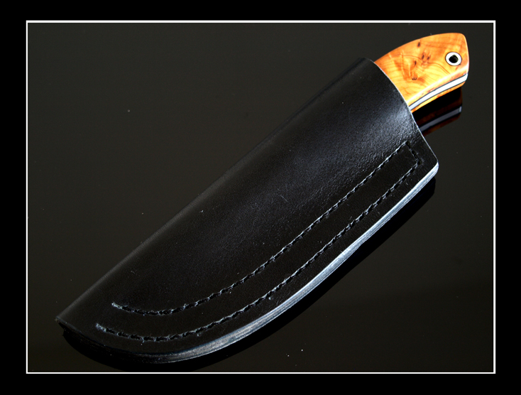

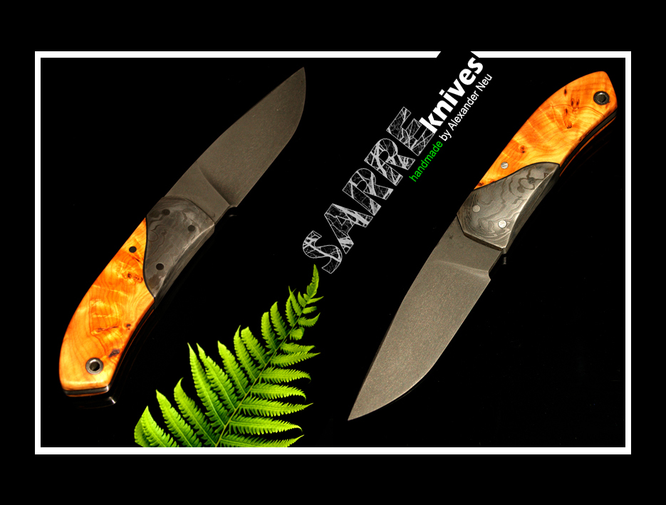

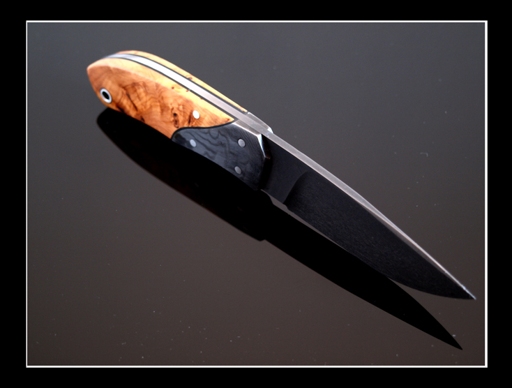

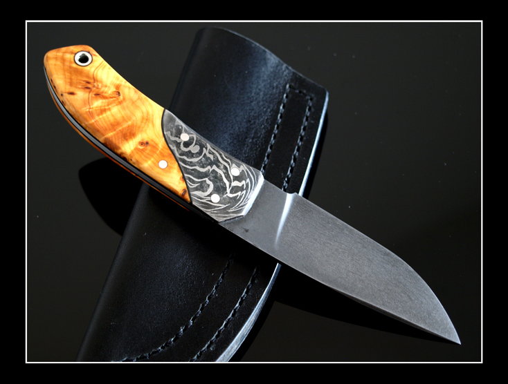

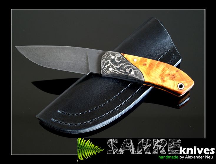

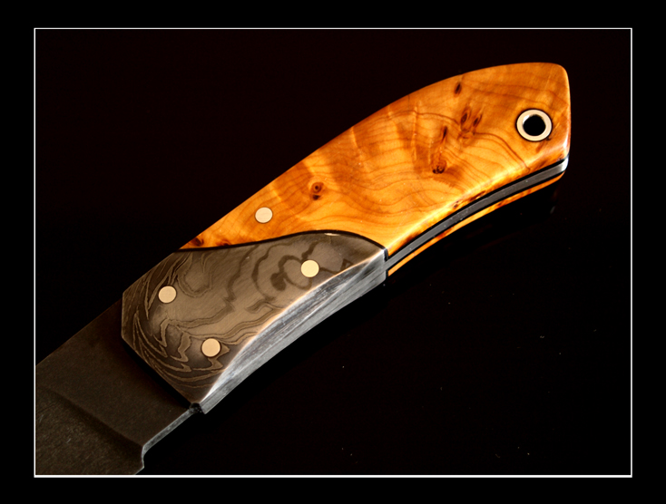

Hallo Forum, schönen Sonntag
komme gerade aus der Werkstatt und hab das "Tendence II" fertig.
Ich warte noch auf Inspiration für die Scheide, liefere ich die Tage nach.
Das Messer ist wieder aus K110 von Böhler 60HRC und tiefgekühlt.
Länge: 18cm
Klinge : 8,5cm bis Griff und 3,5mm stark
Backen: 55cr3/75Ni8 gehärtet
Pins und Ösen: VA
Maser Eibe
Rustique Acid finish.
über eure Meinung würde ich mich freuen.
