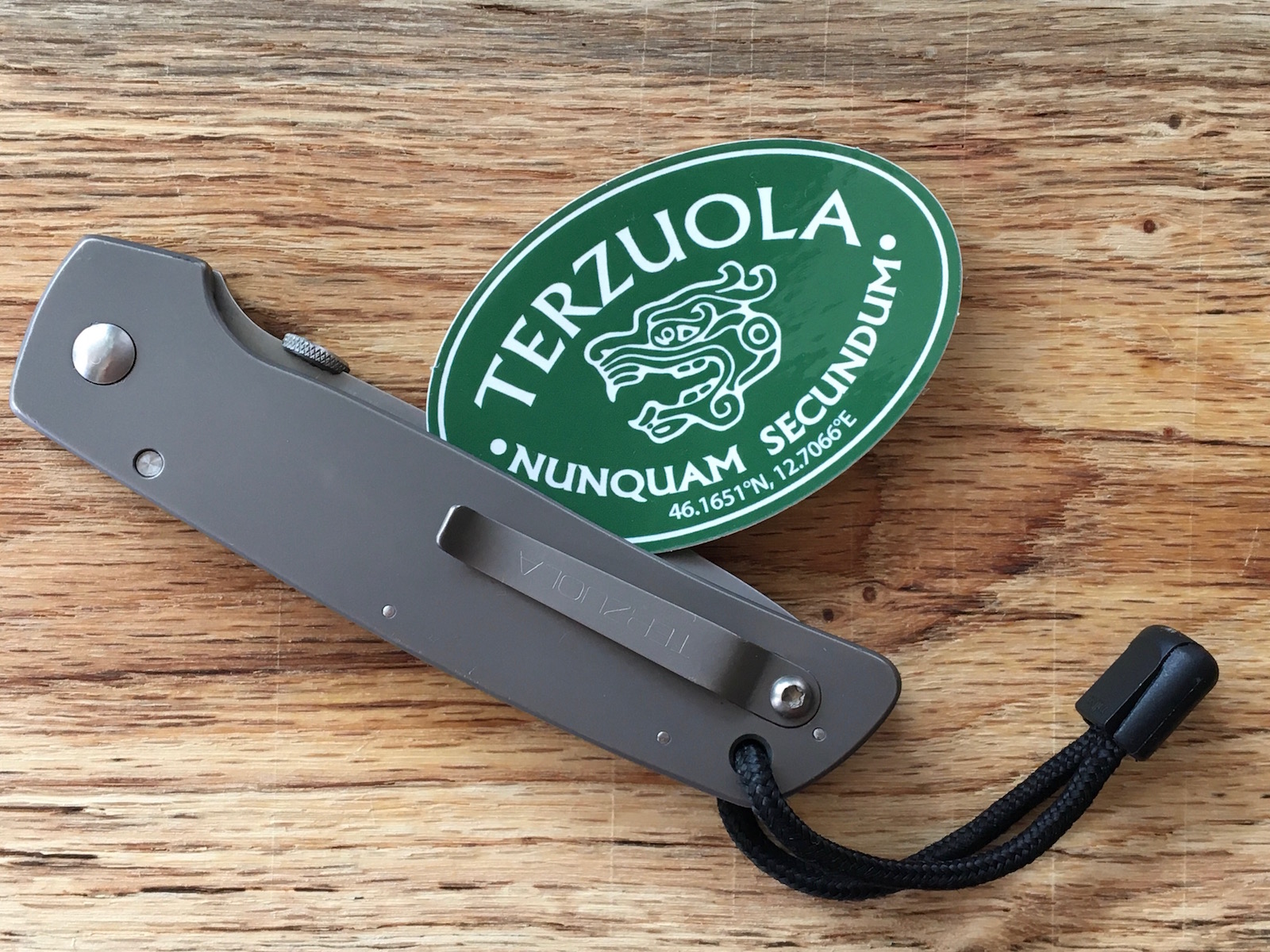

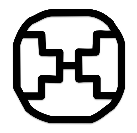

Einen Teil dieses Familienspruchs verwendet er in seinem Logo, mit seinem Namen und dem Bild des Maya Gottes Etz Náb, Ressortleiter für Steinwerkzeuge und "Waffen mit Schneiden" im Zentrum.
Edit: Dank R‘n‘R weiß ich nun, daß der hübsche Drachenkopf leider nicht Etz‘Nab darstellt - Details in den folgenden Posts.
full
Und bevor einer fragt oder sucht: die Koordinaten des Aufklebers sind die von Maniago, Italien :irre: - wahrscheinlich haben ihm die Jungs ein paar Kilo davon geschickt, im Rahmen der verschiedenen Kooperationen - und er steckt sie in seine Bücher.

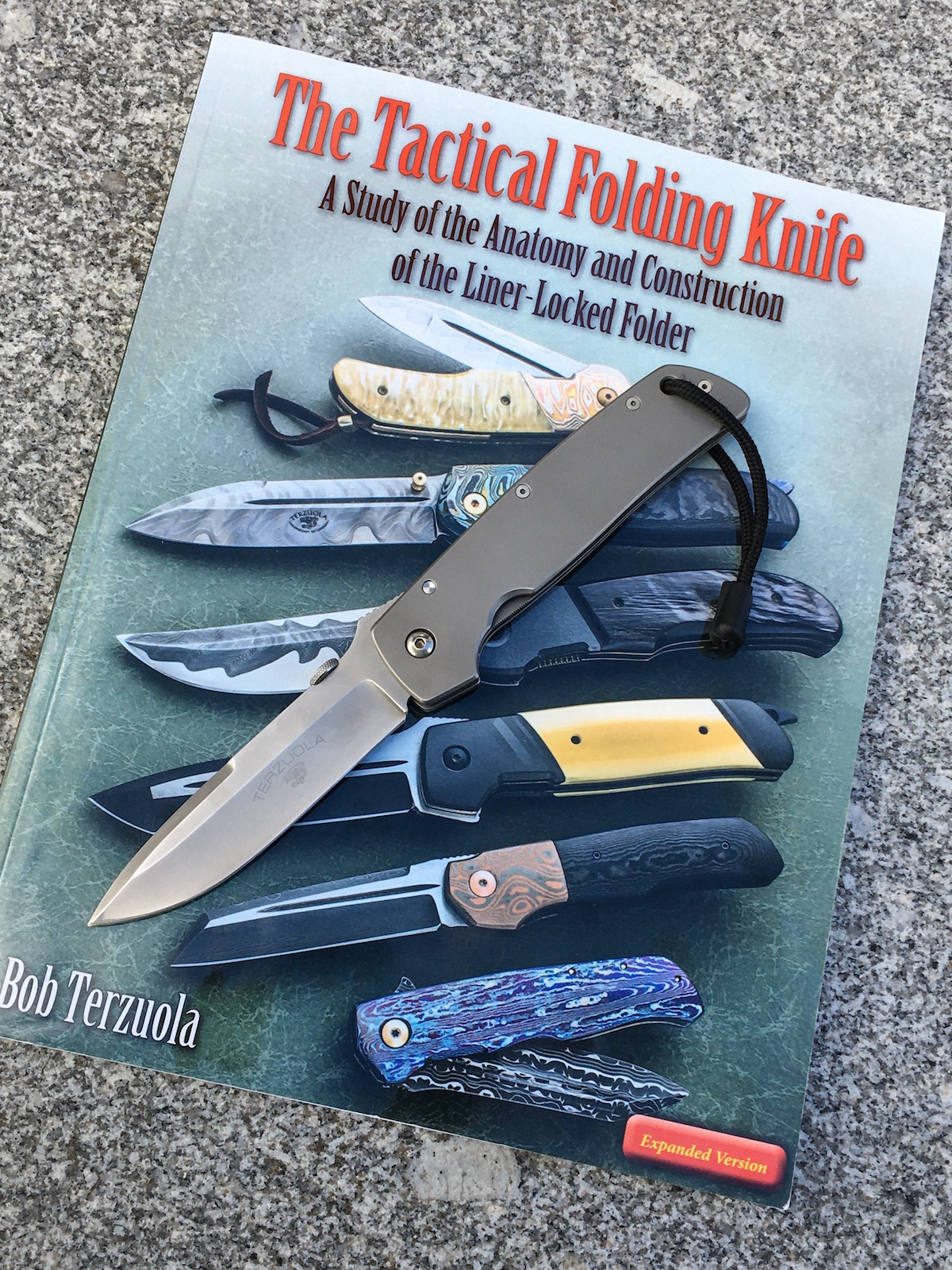

Wer sich für mehr Informationen hinter dem Macher und seinen Gedanken zur Philosophie und Herstellung von Linerlock-Messern interessiert, dem kann ich sein Buch "The Tactical Folding Knife: A Study of the Anatomy and Construction of the Liner-Locked Folder" wärmstens ans Herz legen. Vor allem Linerlock-Messerbauer finden hier jede Menge Tricks und Tipps.

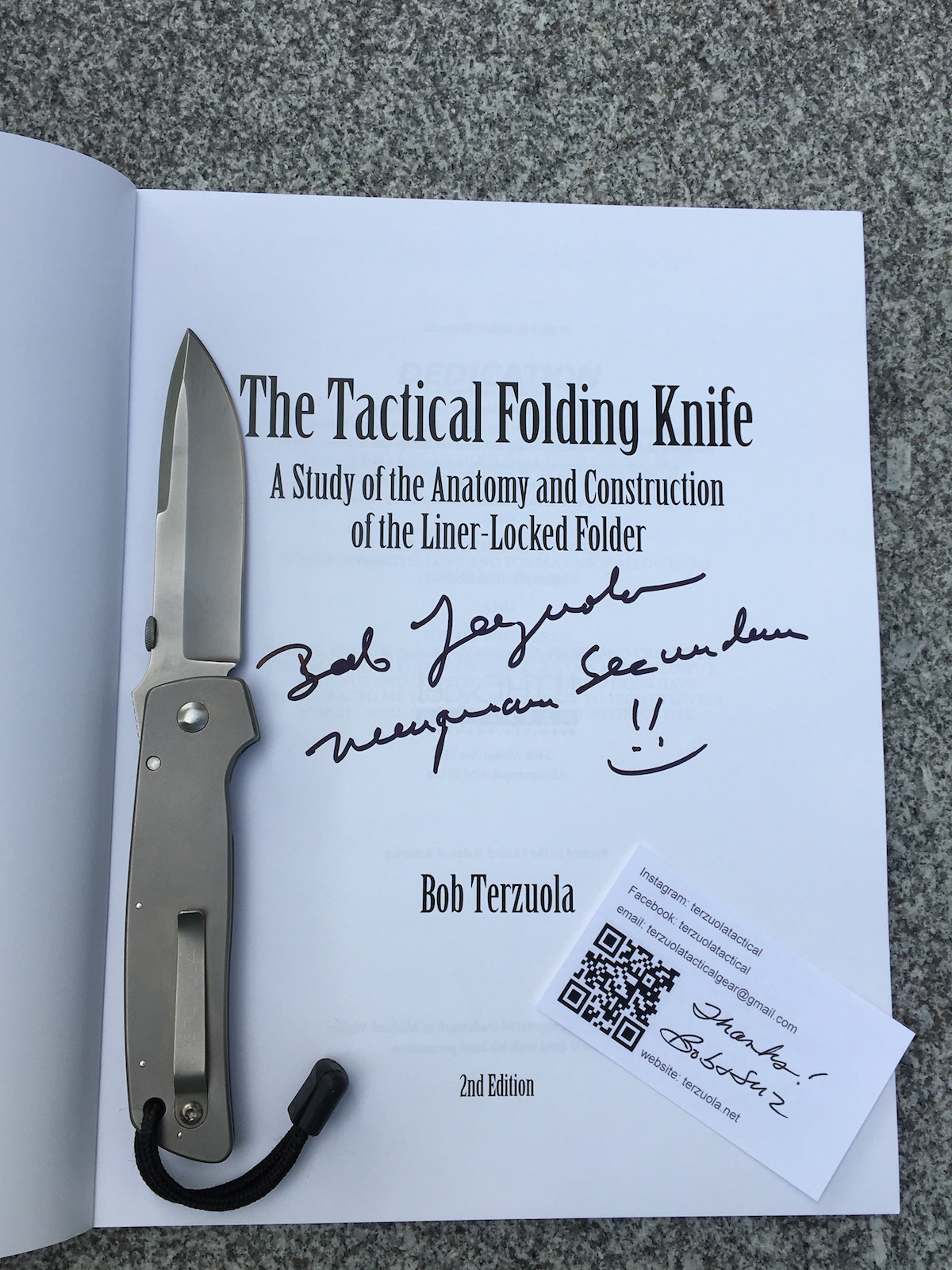

Die erste Version kam 2000 bei Krause Publishing heraus für 16,75 $. Das Buch ist schon seit langem vergriffen und wird gebraucht im Internet für ca. 50 – 350 $ gehandelt.
Mein Tipp: besorgt euch die "Expanded Version" direkt bei Bob für 40 $ + Versand, klick. Sie kam in 2019 heraus und wurde in einigen Kapiteln überarbeitet und erweitert – und ist deswegen auch 40 Seiten dicker.
Und wenn ihr bei der Bestellung das Häkchen richtig setzt, bekommt ihr sogar ein von Bob himself handsigniertes Exemplar. Ob er nach D versendet, kann ich nicht sagen, aber dafür gibt es ja entsprechende Dienstleister, wie ich von chamenos gelernt habe.
full

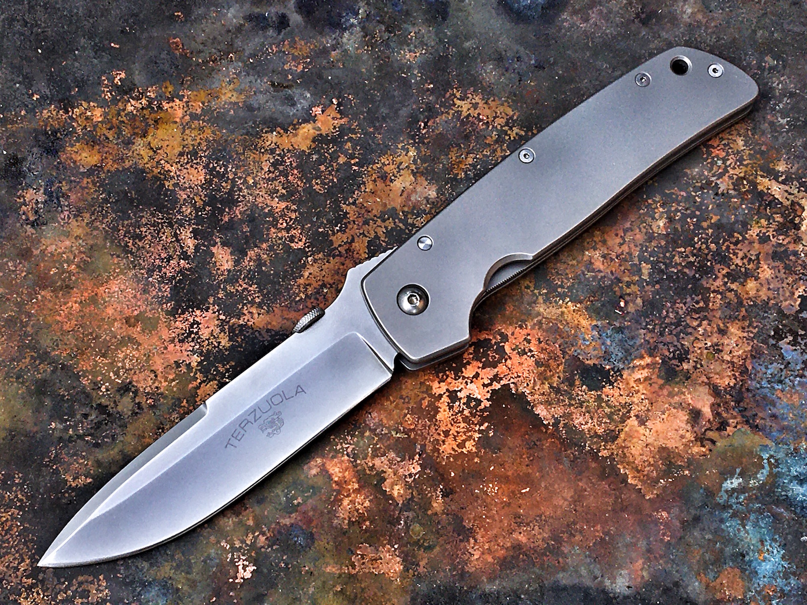

Jetzt aber weiter mit Excali's Schätzchen.
Das erste ATCF kam 1985 heraus, dieses hier hat über 20 Jahre auf'm Buckel.

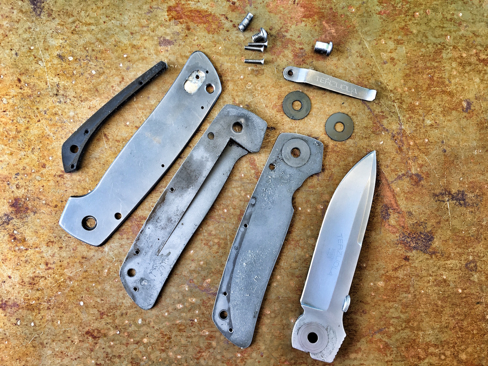

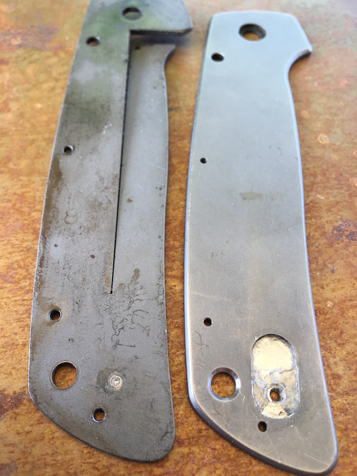

So sieht ein gut genutztes Messer innen aus:
full

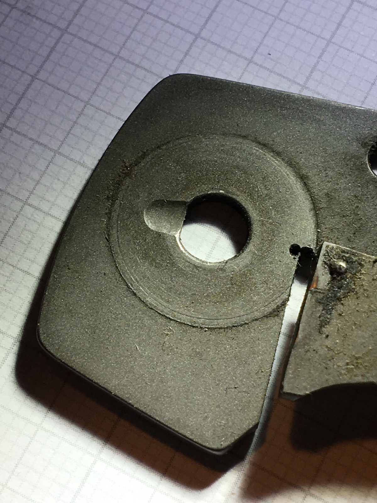

Interessantes Detail, das ich so noch nicht gesehen hatte: das D-förmige Achsloch wird einfach durch punktuelle Verformung des Liners erzeugt – muss ich auch mal ausprobieren. Grad gecheckt – wird im Buch auch erklärt!
full

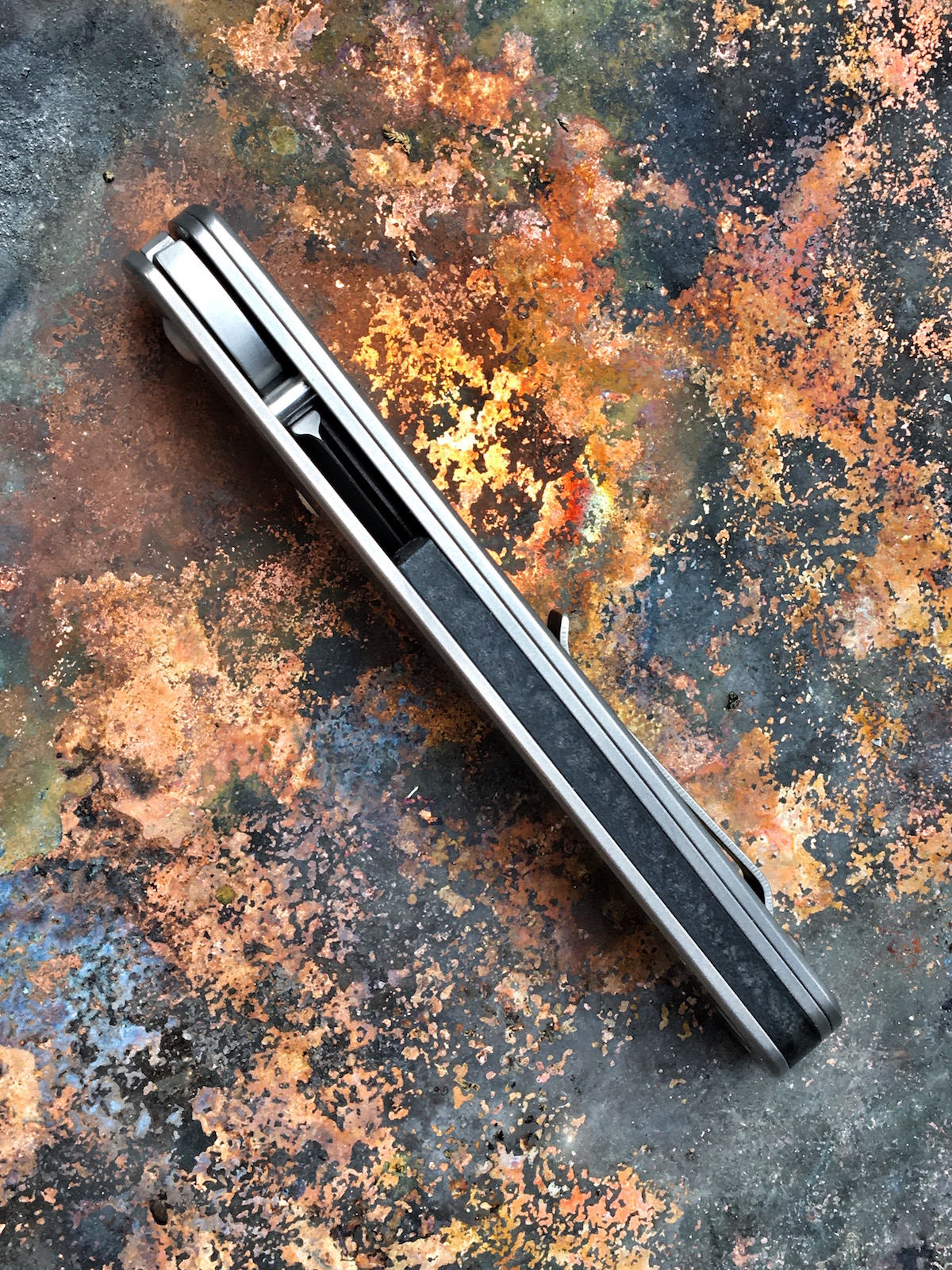

Etwas enttäuschend: der Backspacer ist ein Spritzgußteil aus glasfaserverstärktem, schwarzem Kunststoff.
Der Detent war etwas abgenudelt: rausklopfen – säubern – umgedreht wieder reindrücken - feddich
full

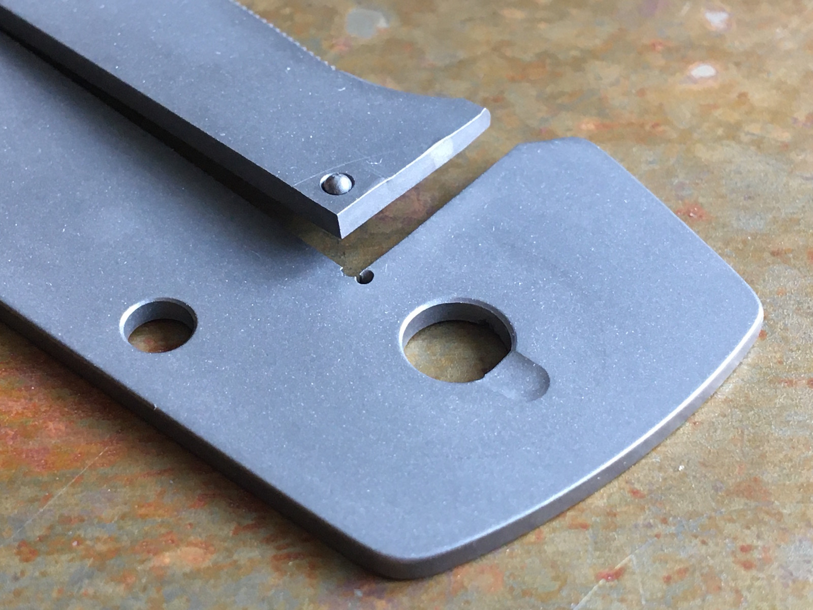

Der Laserzuschnitt des Liners war noch nicht so ganz optimal, wie sich am Freischnitt der Feder erkennen läßt.

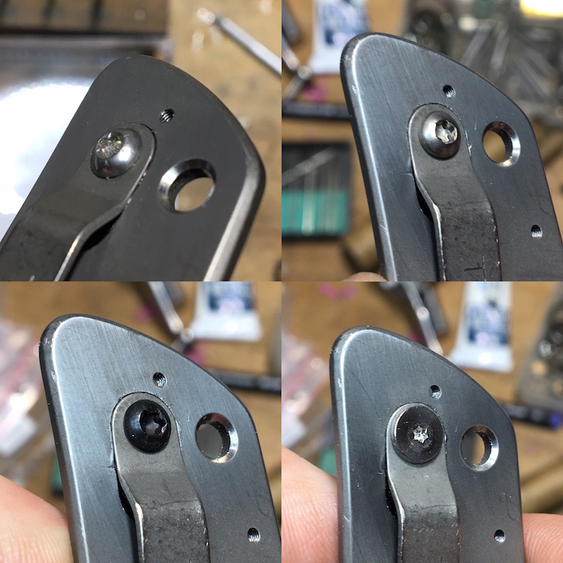

Die Befestigung des Clips, sorry to say so, Bob, ist in meinen Augen suboptimal für ein Messer dieser Größe.
  • Die Schraube ist kleiner als M2
  • Die Einschraubtiefe in der Schale beträgt nur ca. 1,3 mm, da die Ausparung für den Clip die Materialstärek reduziert
  • Das Schraubloch geht nicht bis in den Liner - bei starkem Anziehen der Schraube drückt sich diese am Liner ab und zerstört damit das Gewinde
full
Neuere Versionen haben inzwischen andere, bessere Lösungen für die Clip-Befestigung, wie ich gesehen habe
Reparatur: Loch bis in den Liner erweitern, M3 Gewinde reinschneiden und dem Kunden ein paar Möglichkeiten zur Schrauben-Auswahl geben.

Wer Excalibur kennt, weiß, daß er der Titanschraube links oben nicht widerstehen konnte.
Dann die Schalen, Liner und Clip beim Meister Maresch geglasperlt (merci encore!), alles schön sauber gemacht und wieder zusammengebaut – läuft wunderbar, nix wackelt, Feder steht bei 50 %, Klinge schön mittig.
Auch hier sollte man auf jeden Fall die passenden Allen Keys verwenden, da die Schrauben zwar keine Sicherungspaste hatten aber doch recht schwergängig waren.

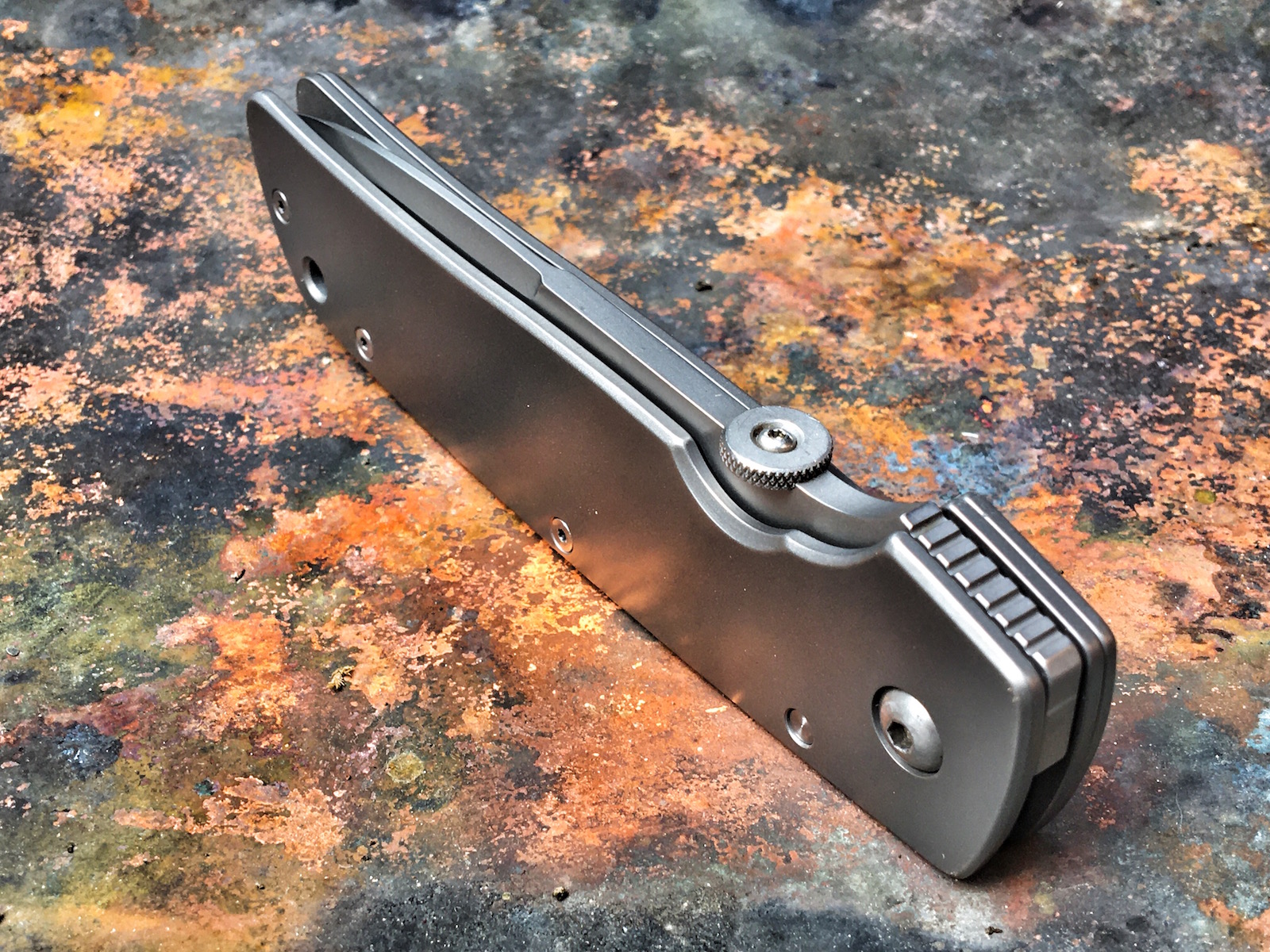

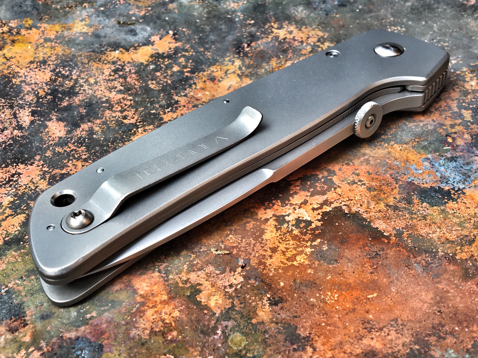

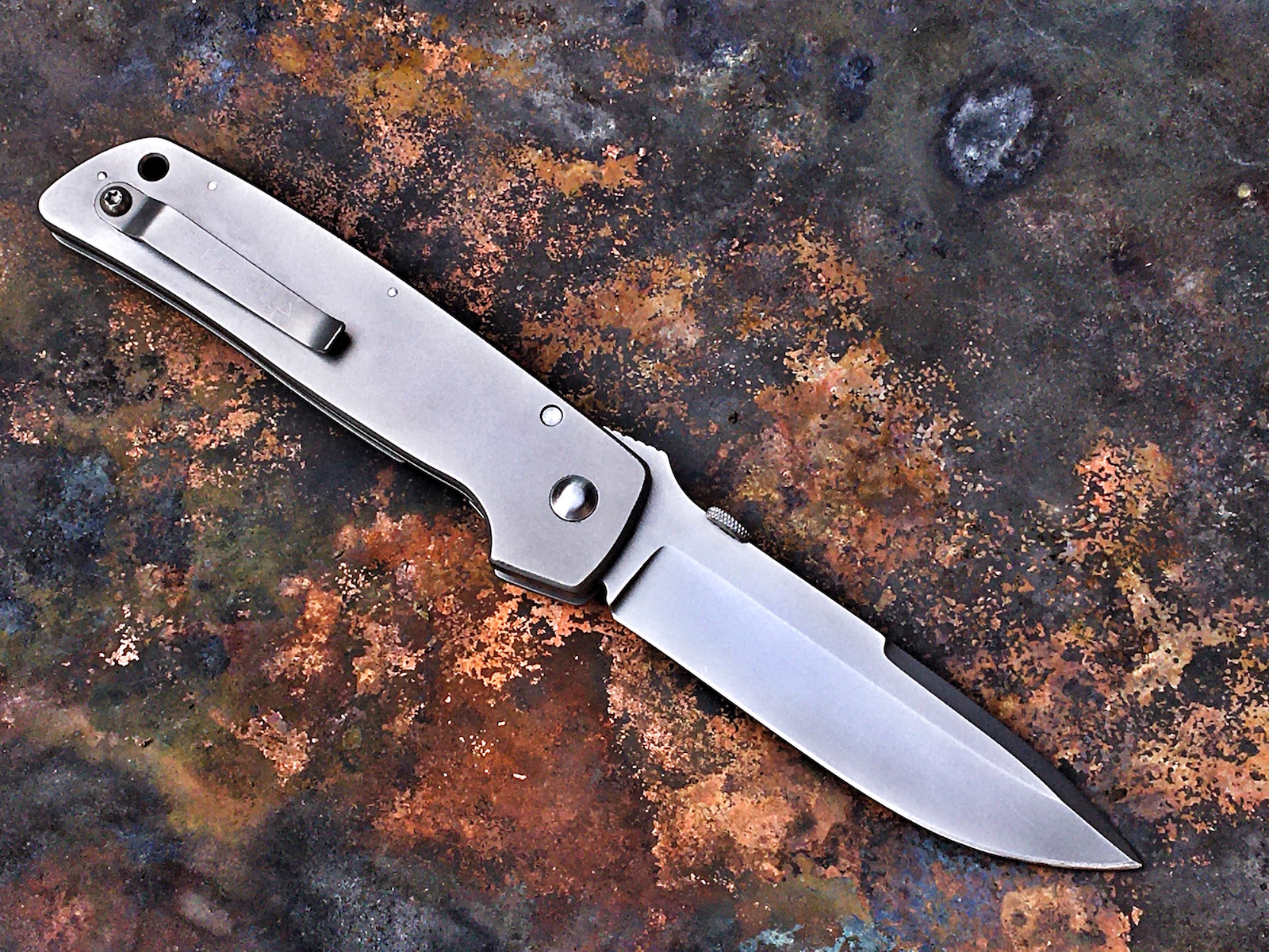

After SPA:
full
full
full
full
full

Wirklich ein gut durchdachtes und gemachtes Messer, das seinen Nimbus zurecht besitzt, wie auch die Gebrauchtmarktpreise belegen. Diese Version in Volltitan liegt bei ca. 1000 $ für ein gebrauchtes Messer.

Achillesferse war schon immer der Clip mit der einen kurzen Schraube. Der Clip ist schon 2x durch blöde Zufälle abgerissen. Einmal war mir der Vorbesitzer hilfreich an der Seite, beim 2.x bat ich meinen Freund Virgil ( den ich wegen seiner technischen Fertigkeiten gerne „Daniel Düsentrieb“ nenne ) um Amtshilfe. Durch meinen Frankreich-Trip bot sich eine persönliche Abholung, mit dankbaren Streicheleinheiten für Daniel Düsentrieb an.

• Lanyardhole, 4 mm
Wirklich ein gut durchdachtes und gemachtes Messer, das seinen Nimbus zurecht besitzt, wie auch die Gebrauchtmarktpreise belegen. Diese Version in Volltitan liegt bei ca. 1000 $.
Congrats zu diesem tollen Schmuckstück deiner Sammlung, @excalibur .

Ich überlege nur, ob ich mich auch mal in Dein SPA begebe. Einmal perlstrahlen und die abgenudelten Teile säubern und umdrehen klingt doch recht verlockend.
Für deinen Alabasterkörper reichen simple Glasperlen nicht . ich schau mal, ob ich Strahlgut aus Perlmutt bekomme... und zur Vermeidung von Kopfkino geh ich auf den Rest mal nicht ein :irre:

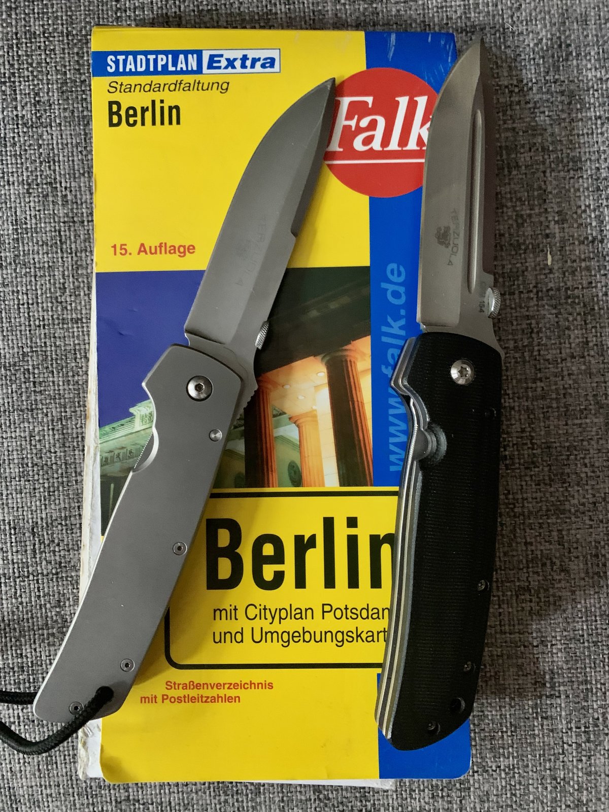

Das sind zwei wunderbare Messer, wobei mich das obige Bild (zwei Tactical - Einhand - Folder auf dem Stadtplan von Berlin und Umgebung) ein wenig schmunzeln ließen.
Was man nicht so alles braucht, wenn man sich mit dem Weg unsicher ist :ROFLMAO:.

Heute ist das in den USA bestellte Buch "The Tactical Folding Knife" angekommen; hatte zwar noch keine Zeit, in die Tiefe zu gehen, aber es macht schon einmal einen guten Eindruck. Inbegriffen waren neben der freundlichen Signatur des Autors auch noch ein handgeschriebenes Dankeschön und ein Terzuola-Aufkleber für ein Messer, das ich noch nicht habe.
Nochmals vielen Dank für den tollen Tipp, lieber Virgil4, ansonsten wäre ich sicherlich nicht an dieses Must Have der Messer-Literatur gekommen.
