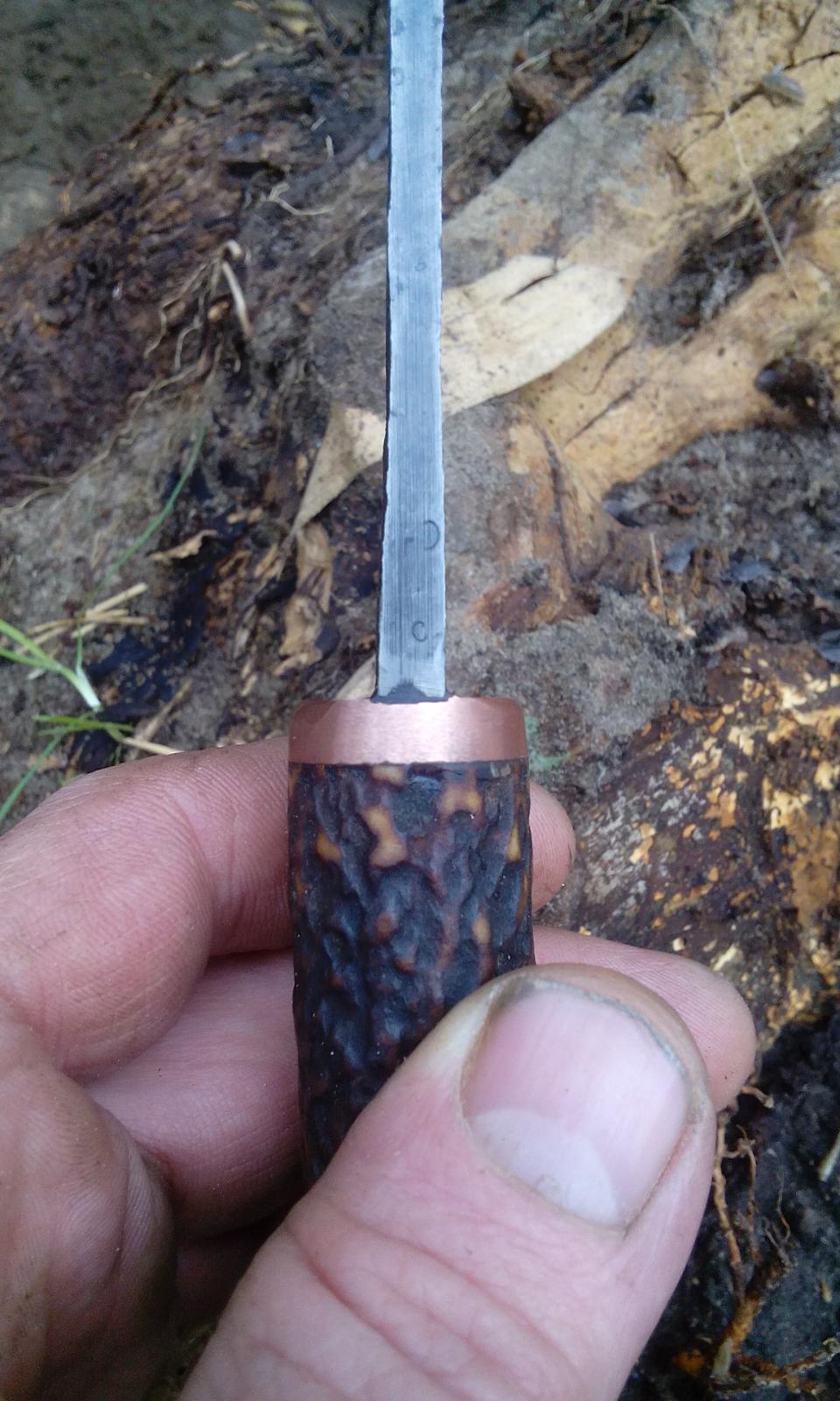

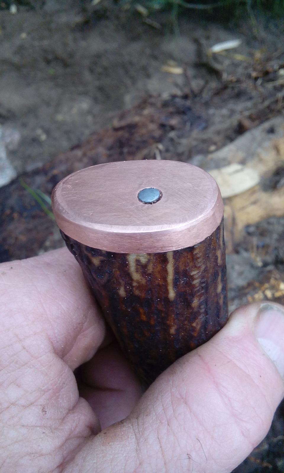

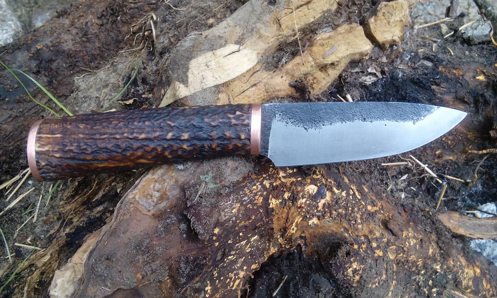

Nachdem mein Freund Wolle von seinem Scrimshaw-Messer so begeistert ist...muss ich doch schnellstmöglich den Stahl selber testen.
Also mit viel Zeitdruck ein Messer gebaut und am We wird getestet.
Klinge aus 1.3505... 11cm lang... 3,5cm hoch...von 5 auf 3mm im Rücken
Gesammt...23,3 cm
Griff aus Kupfer und Rothirsch ( Spende von excalibur )
Gewicht...209 Gramm
Erl ist vernietet und Klinge ist im Parier ca 1mm eingelassen
Scheide muss ich nachreichen...keine Zeit mehr.
Gruß Ralf

Da hast du ein Messer mit einer wirklich schicken Linienführung gemacht...... gefällt mir sehr.
Gratulation.
chamenos
Sehr schönes Messer, Ralf - congrats! :super:
Die dynamische Neigung des Parierelements gibt dem Ganzen den richtigen Kick und das schöne Geweihstück trägt ebenfalls seinen Teil bei.
Auch wenn die Gewichtsklasse natürlich eine Ansage ist ... aber es trifft ja keinen Schwachen ;)
Viel Spaß damit, möge der Test zu deiner Zufriedenheit verlaufen!

Danke für euer Feedback...das ermuntert mich immer wieder hier Sachen zu zeigen.:super:
Stimmt...mit dem Gewicht hatte ich eigentlich nicht gerechnet, aber sei's drum...wird der Gürtel halt enger geschnallt.:D
Die nächsten beiden Testmesser werden um einiges leichter, aber auch schwächer auf der Brust.
Gruß Ralf
Dankeschön.
Bin endlich dazu gekommen ne Scheide dafür zu machen.
Kurzes Fazit:Schneiden,schnitzen...super
Staves aus Hasel schlagen, grob vorschnitzen, entrinden usw....läuft
batoning...gar kein Problem
Gewicht...eigentlich gut, aber das Messer ist mir noch zu grifflastig...beim Hacken stört mich das
nach fast einer Woche im Einsatz hat es zwar nicht mehr rasiert, aber noch gut geschnitten
Auf zum Nächsten, Gruß Ralf
