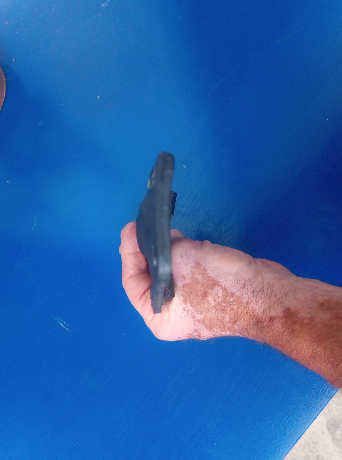

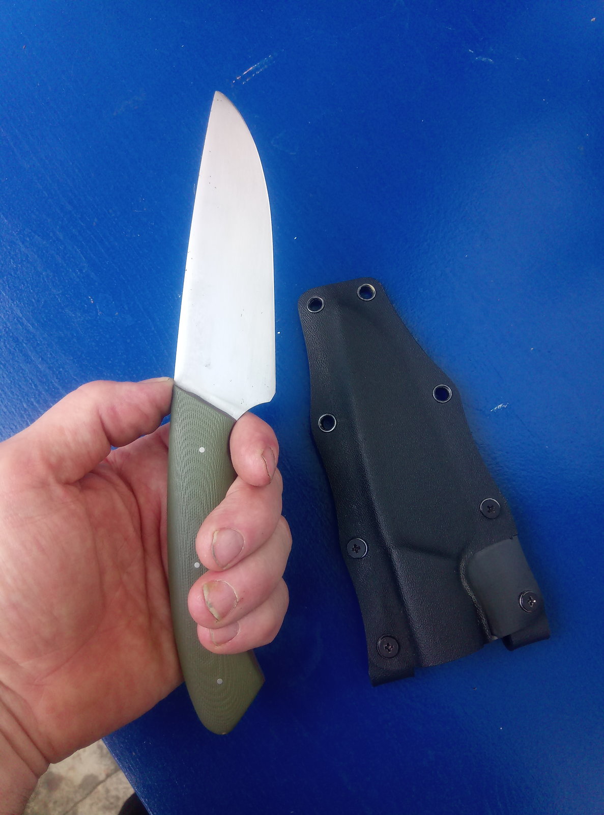

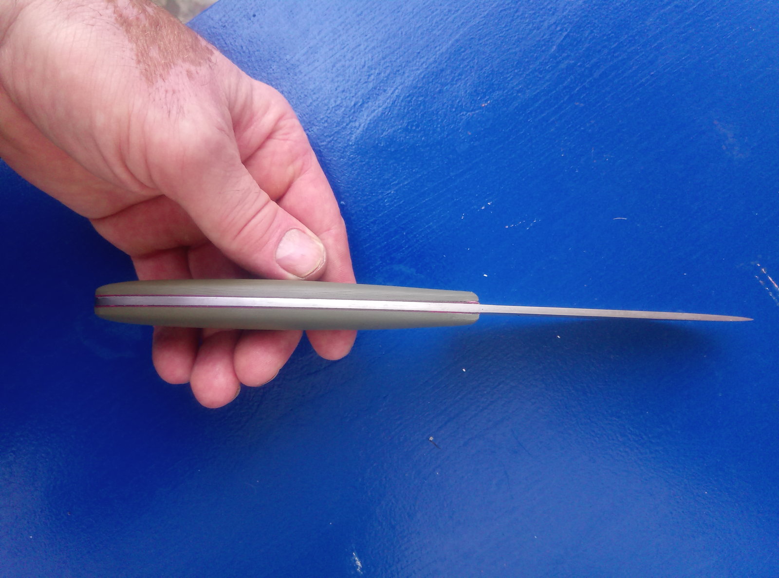

Test 2 hat mir bis jetzt gute Dienste geleistet...habs noch leicht umgearbeitet, aber trotsdem wurde es mal wieder Zeit für was Neues...und hier ist es endlich.
Gesammtlänge...24cm
Klinge ...12cm
Stahl ...80CrV2 in 2,7mm
Griff ...G10 (glasgestrahlt) ,Zwischenlage pinkes Photopapier
Scheide ...Kydex 1.5 und 2mm mit ner Vakuumpresse auf die Körperform angepasst...mal schauen wie sich das macht.
Auf eine Taschenlampenhalterung habe ich mal verzichtet,da das G10 eh schon ziemlich schwer ist...vielleicht kommt die später noch...
...schnell ein paar Bilder auf dem Balkon gemacht und weiter geht´s..
Viel Spaß beim Schauen
Gruß Ralf

Sauber, Ralf - sieht wie Top Gebrauchsmesser aus :super:
Und pink kannst du als Hauptstädtler auf jeden Fall tragen :irre:
Greetz
Virgil
Hi Ralf,
schöne Arbeit! Mir gefallen der schöne schlanke Griff und das Holster! Pink hin oder her! Passt! (y)🏳️‍🌈
