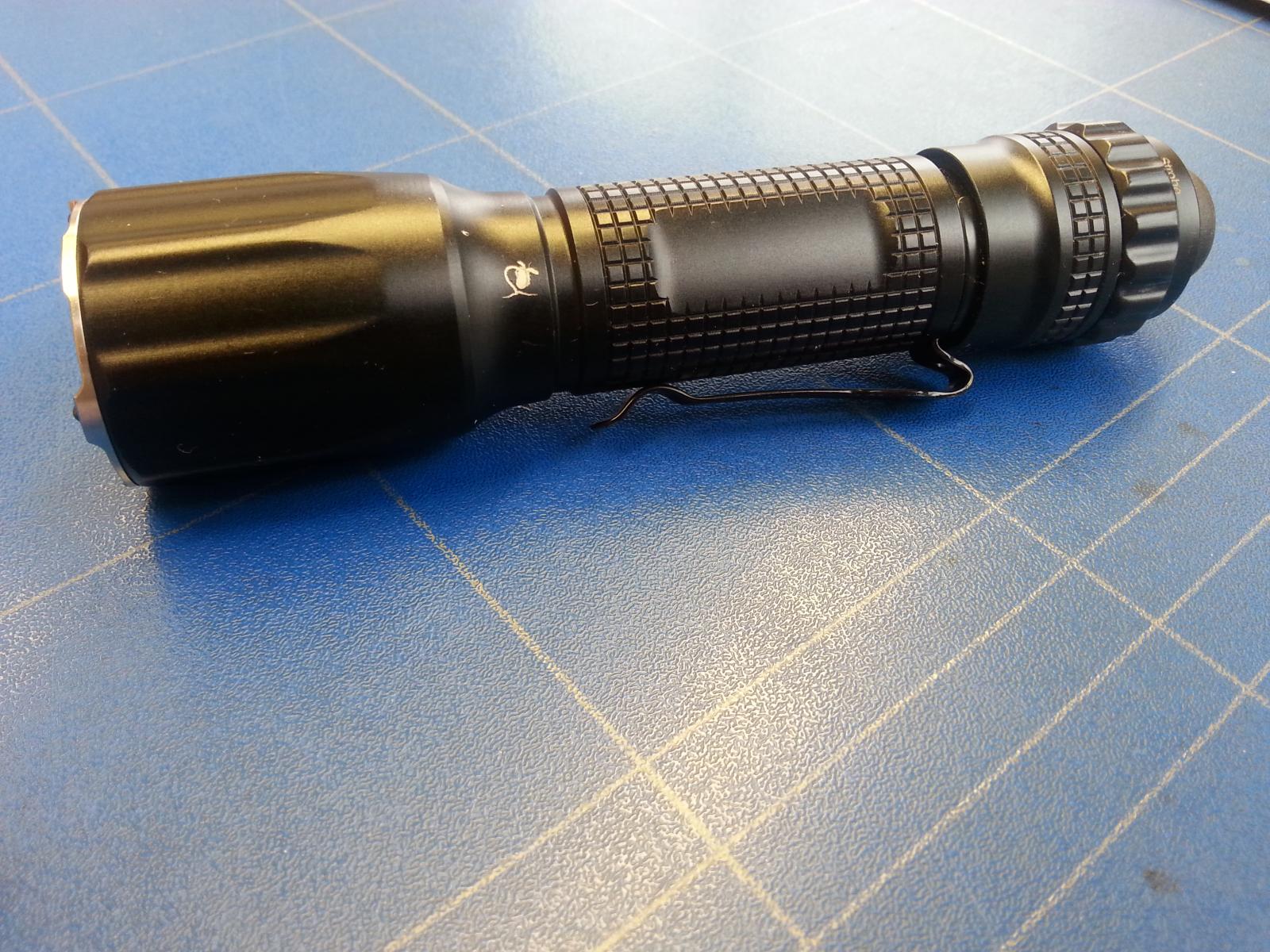

Beide Lampen sind dem äußeren Anschein nach sauber verarbeitet und müssen den Vergleich mit bekannteren Marken nicht scheuen.
attachment.php

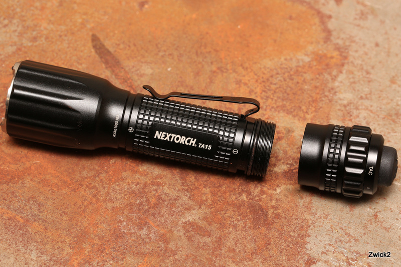

Da sich lediglich die Schalterkappe ohne Hilfsmittel abschrauben lässt, kann ich über die Qualität der verbauten Elektronikteile bzw. deren Verarbeitung in der Lampe nichts sagen.
attachment.php
Die Schalterkappen lassen sich trotz des Widerstandes der im Lampengehäuse befindlichen Feder bzw. gefederten Schiebehülse einwandfrei aufschrauben, die Gewinde sind gefettet und die O Ringe scheinen ihren Zweck ordentlich zu erfüllen.
Was mir bei der 10’er nicht besonders gefallen hat war das UI, irgendwie bin ich damit nicht so toll zurechtgekommen, weshalb ich mehr auf die 15’er in meinem Testbericht eingehen werde, da mir deren Konzept weitaus mehr zusagt.

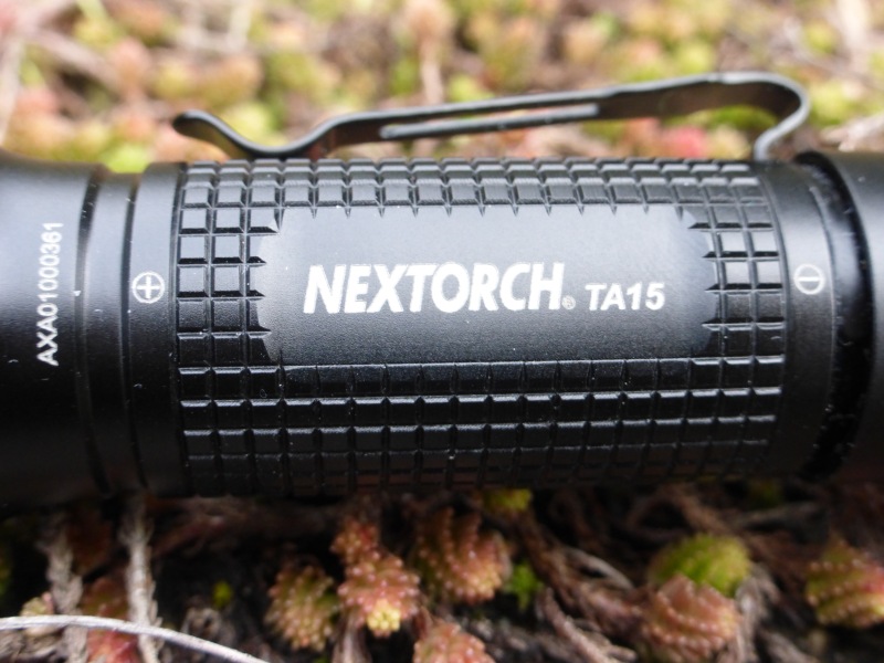

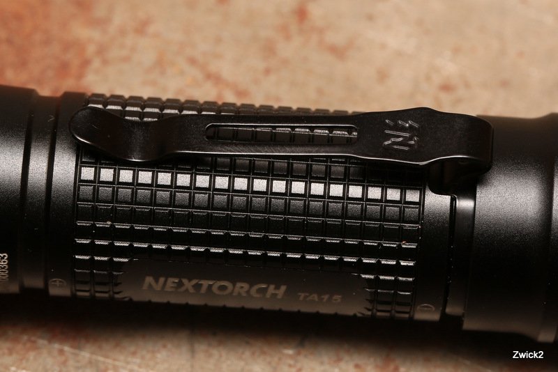

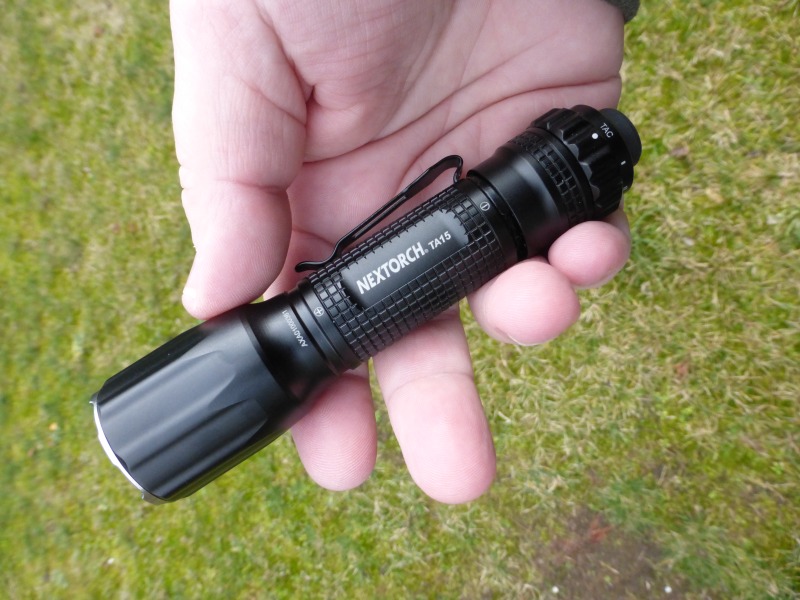

Beiden Lampen gemeinsam ist die äußerlich wirklich gute Verarbeitung, samt eines abnehmbaren seinen Zweck sehr gut erfüllenden Clips.
Clip

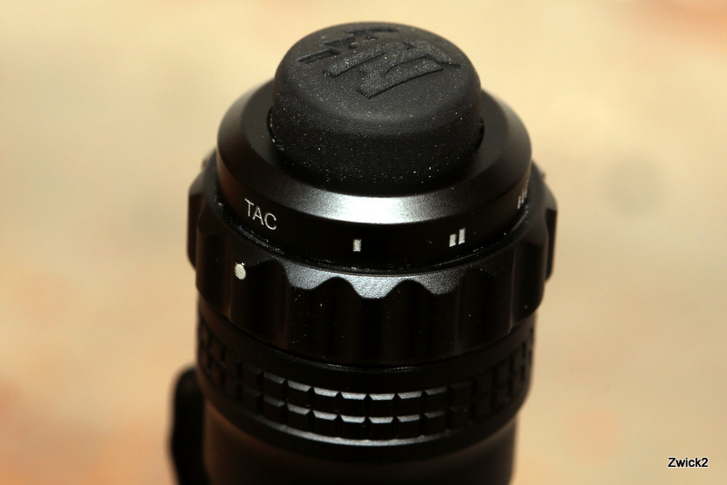

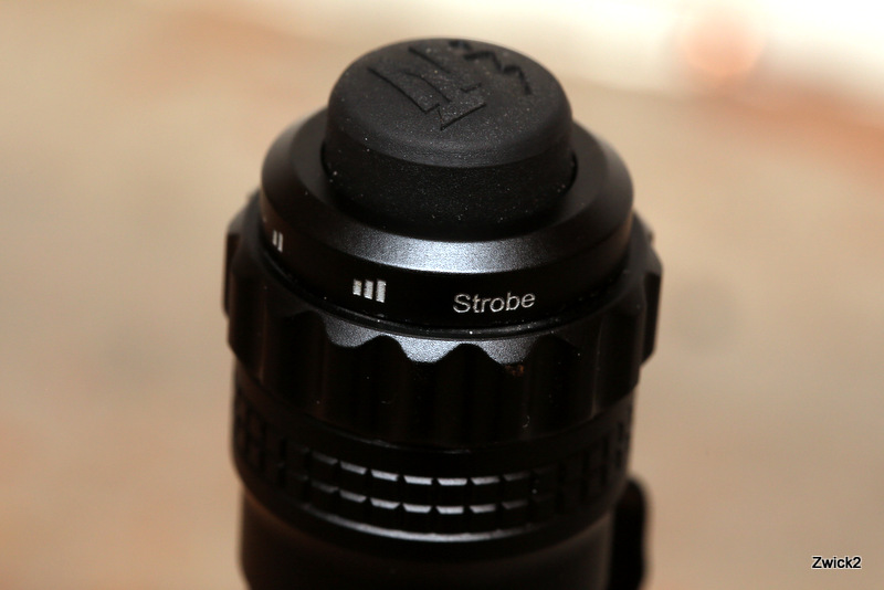

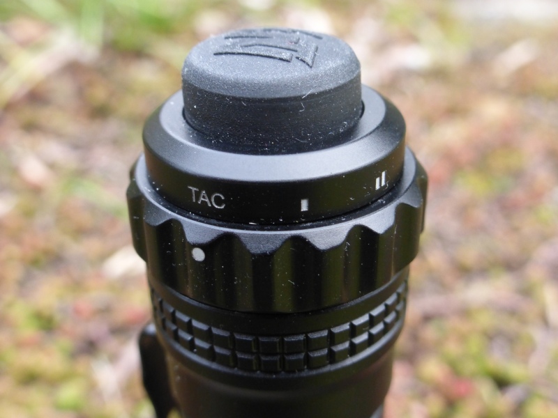

Bei der 15’er befindet sich zudem an der Schalterkappe ein Drehring.
Über diesen lässt sich die Lampe schalten, bzw. eine Vorauswahl treffen, was bei Betätigung des Schalters passiert.
In der ersten Stufe TAC ist der Schalter, welcher nur zweistufig gedrückt werden kann, jedoch nicht einrastet, für Momentlicht volle Pulle und bei kräftigem Drücken Strobe volle Pulle voreingestellt.
attachment.php
Wird der Taster nicht gedrückt passiert nichts, die Lampe leuchtet nicht.
Hinten drücken, vorn Licht raus, loslassen, Licht aus.:hehe:
Hinten richtig kräftig drücken, vorn Strobe raus:glgl:, loslassen Licht aus.
Soweit, so einfach.
Dreht man dann am Ring, werden die einzelnen Leuchtstufen von Low an beginnend an geschalten, ein Druck auf den Schalter ist nicht notwendig.
Die Schaltstufen rasten satt ein, es ist ein merkbarer Widerstand beim Weiterdrehen zu überwinden, ein versehentliches Einschalten in der Hose sollte damit ausgeschlossen sein.
Trotzdem ist eine Einhandbedienung problemlos möglich.

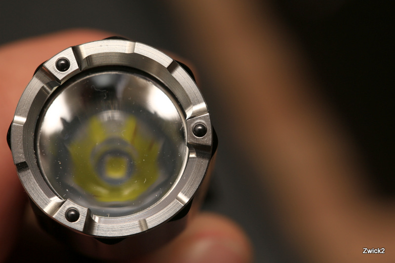

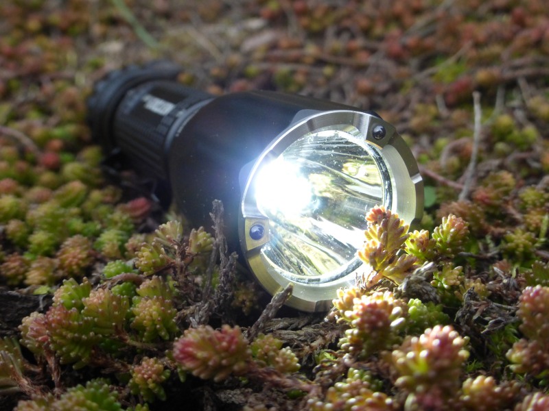

Im Gegensatz zur 10’er, welche nur über einen einfachen Edelstahlring vorn verfügt, hat die 15’er kleine Keramikkugeln im Edelstahlring eingelassen um damit Glas zu brechen.
attachment.php
Bei Glasbrechern an Lampen bin ich immer etwas skeptisch.
Hier kann ich mir jedoch tatsächlich gut vorstellen, dass die Keramikkugeln wirksam sind.
Bitte seht mir nach, dass ich Versuche dazu an meinem Auto unterlassen habe, die Doppelverglasung der Seitenscheiben wäre kein adäquater Gegner gewesen und Frischluft fächelt mir mein Auto automatisch zu, wenn es der Meinung ist dass ich wegen zu viel CO2 im Innenraum müde werden könnte. :steirer:

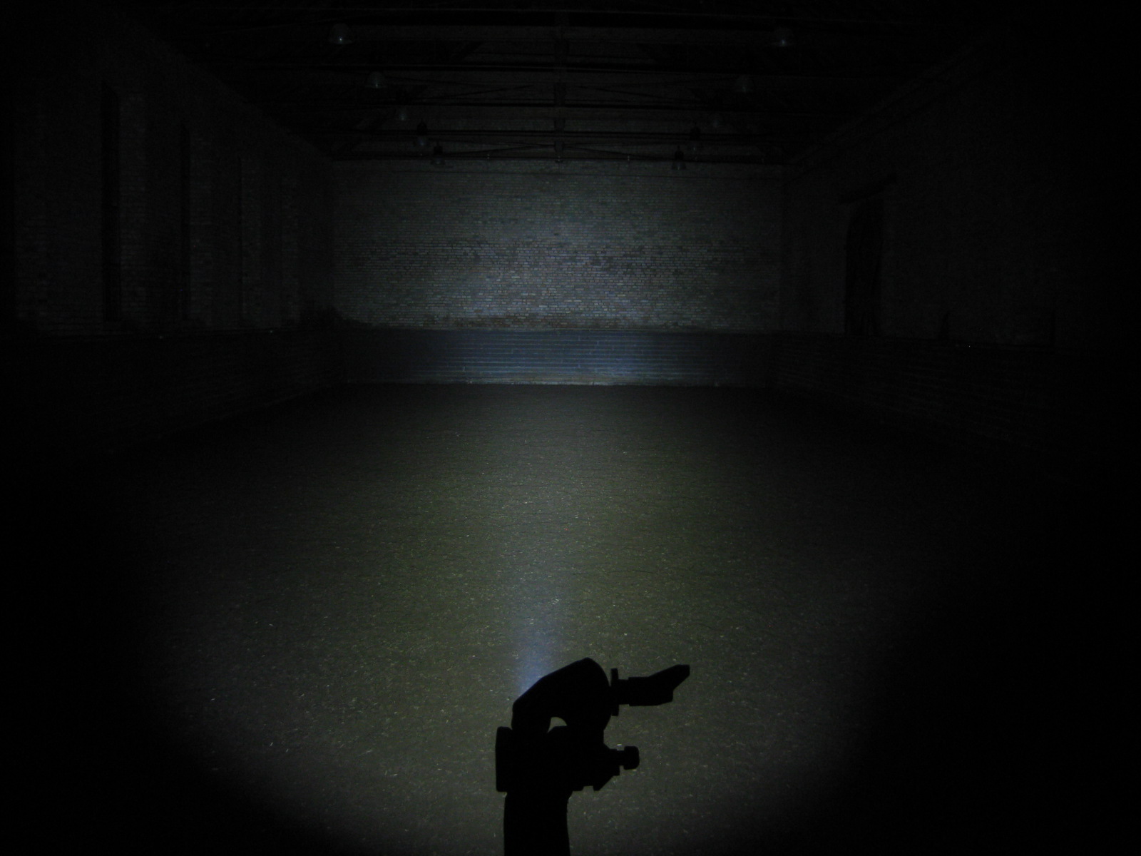

Also hier zwei Szenarien, wobei sich eine seit langem bei mir für Beamshots bewährt hat.
Zunächst die bewährte: eine kleine Reithalle mit recht mitteldunklem Bodenbelag und Wänden, keine störenden hellen oder sehr dunklen Stellen. Optimal, um den Beam mit seinen Ausmaßen im Nahbereich darzustellen.
Die Halle ist 36m lang und 12,50m breit.
Alle Kameraeinstellungen (auch die der Beamshot am Feldweg) sind gleich: Kompaktkamera mit wenigen und nicht genau einzustellenden Parameter, Belichtungszeit etwa 1sec. Blende f:2,8, ISO200. Die Fotos geben recht gut meinen Seheindruck wider. Ebenso gleich ist die Reihenfolge!
Fenix LD50, 2xXM-L2 cw, 2x18650
Fenix PD40, MT-G2, 26650
Olight M23, XP-L, 18650
Nextorch PA5, XM-L2 nw, 18650, Flut-Stellung
Nextorch PA5, Throw-Stellung
Nextorch TA30, cw, 18650
Nextorch TA15, XP-L cw, hier verwendet ein 16340
Convoy S2+ smo, XP-L 4200K (ww), 18650
ThruNite Lynx, XM-L2 cw
Zebralight SC62w, XM-L2 nw, 18650
Surefire P3X Fury Intellibeam, LED unbekannt, 3xCR123
... weiter im nächsten Post!

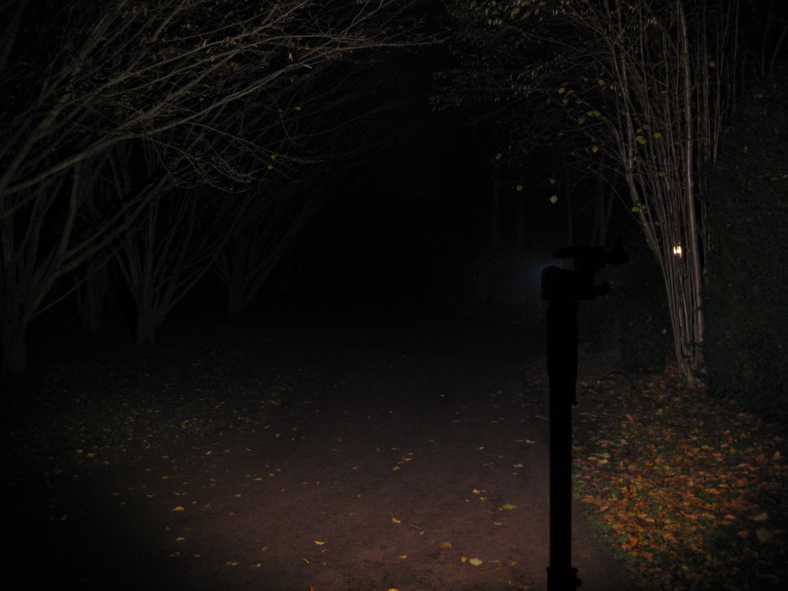

Wie erwähnt die selbe Reihenfolge nun am Feldweg, begleitet mit Büschen und Bäumen. Das sichtbare Ende des Weges liegt in gut 110m Entfernung. Dabei hatte ich sowohl die Kamera als auch die Lampen auf Augenhöhe befestigt, was eine taktischen Haltung simulieren soll:
LD50
PD40
M23
PA5 Flutlicht
PA5 Throw
TA30
TA15
S2+
Lynx
S62w
Intellibeam
Mein Fazit zur TA15 von Nextorch: eine klasse, rundum gelungene und durchdachte Lampe. Die Qualität ist sehr gut, gefälliges Aussehen ohne Eyecatcher. Ihr größter Vorteil ist die Befeuerung, die ohne Hilfsmittel viele Möglichkeiten zulässt - geniale Bat-Performance!

So nun bin ich an Reihe meine Erfahrungen zu berichten.
Ich bin ja eher der Messerfreak, Lampen sind sehr nützlich und durch das MF sind es - hoppla- doch schon bald an die 30 Lampen geworden:rolleyes:
Bei solchen Tests mache ich gerne mit, weil ich da immer die Chance habe eine Lampe im Alltag auf Herz und Nieren zu prüfen.
Was Ihr bei mir nicht erwarten könnt, sind detailierte technische Bewertungen, Beanshots, Leistungskurven etc.
*Meine* Testerfahrungen basieren lediglich auf laienhaften Erfahrungen in der praktischen Handhabung.
Ich habe mich für diesen PA gemeldet, weil ich 1. noch nie eine Nextorch in der Hand hatte und 2. ich noch keine Lampe mit ähnlichem UI hatte.
Klar Drehringbedienung kenne ich gut, jedoch nur bei stufenlos dimmbaren Selektorringen.
Um es voran zustellen- die TA15 hat mich in (fast)jeder Hinsicht überzeugt
- gutes Design, gute wertige Verarbeitung
- 2fache, absolut narrensichere Bedienmöglichkeit
- voreingestellte Leuchtstufen mit satter Einrastung
- wirtschaftlicher Akkuberieb möglich - ich hatte zum Test allerdings eine CR123 Primärzelle an Bord
- guter Clip mit perfekter Spannung
- der Glasbrecher sieht zumindest sehr stylisch aus ( ausprobiert habe ich ihn ebenfalls nicht;) )
Die wenigen Punkte, die mich nicht 100%ig überzeugt haben, sind
- die für meinen Geschmack zu hoch voreingestellte Lowstufe ( bin ein Firefly- Moonlightfan )
- die TA15 ist im Vergleich zur dargebotenen Lichtausbeute grenzwertig groß - das liegt aber sicher am Konzept und der angedachten Verwendung. Jedenfalls für *mich* kein EDC-Hosentaschenkandidat.
Wie gesagt, mein Fazit ist unbedingt positiv

Der Heckschalter funktioniert einbandfrei. Es handelt sich um einen zweistufigen Druckschalter der nicht einrastet. Auf der 1 Stufe 100%, 2. Stufe Strobe.
Dahinter ist zusätzlich ein Drehschalter angeordnet mit dem man die Lampe auch einschalten kann.
Dieser hat 4 Stufen. High/Mid/LOW/Strobe. LOW/MID/HIGH/STROBE
240 Lumen 1 Stunde, 60 Lumen für ca. 2 Stunden 15 Minuten, Strobe 600 Lumen
Dieser Teil ist leider nicht so richtig durchdacht. Die Laufzeiten für MID und LOW finde ich einfach zu kurz.
Und Strobe auf der letzten Position macht aus meiner Sicht gar keinen Sinn. EIN ULTRALOW dann auf der 1. Position, da man ja einfach durch drücken des Heckschalters direkt auf 100% bzw. Strobe kommt.
