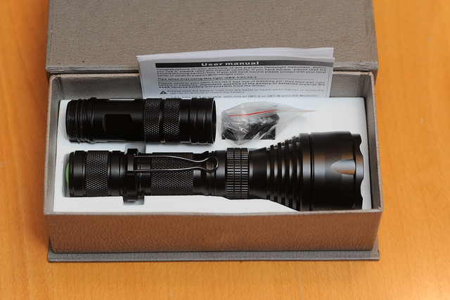

Beim Öffnen der Packung lassen sich folgende Dinge im Inneren auffinden:
Die Lampe selbst, eine Anleitung, das Batterierohr zur Verwendung von zwei
18650ern sowie ein kleines Tütchen mit sieben Ersatz-O-Ringen (alle schwarz),
einem Zierring (als Ersatz für den Clip) und einer grünen Glow-in-the-dark Tailcap.
Unbeachtet beiseite legen sollte man die Anleitung im Übrigen nicht: Das
Umschalten der Betriebsmodi ist zunächst gar nicht so einfach und bedarf
einer gewissen Übungszeit. Dazu später mehr.

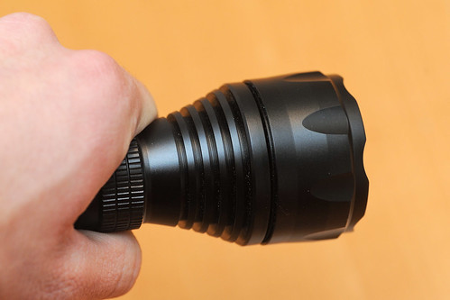

Der Kopf ist relativ groß, was sofort auf
die guten Throw-Fähigkeiten hinweist. Die
Kühlrippen vorne sind ebenfalls recht auffällig, sorgen aber für eine
optimale Kühlung (mehr unten).

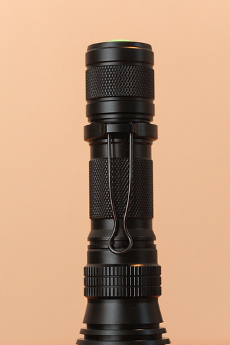

Einziger Kritikpunkt: Der Clip, der ab Werk montiert ist, ist so straff, dass
man ihn kaum nutzen kann. Das ist ein wenig schade. Zum Glück lässt er
sich mit wenigen Umdrehungen
gegen den mitgelieferten Zierring austauschen, der die Lücke füllt.
Den schwarzen Tailcap-Gummi habe ich
sofort gegen den mitgelieferten grünen GITD-Gummi getauscht, ich bin ein
kleiner GITD-Fan ;)

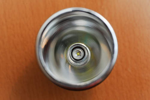

Der Smooth-Reflektor ist im übrigen sehr sauber gearbeitet und lässt keinen Grund zur
Beanstandung, ebenso ist die
LED sehr sauber zentriert.

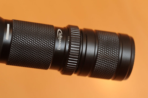

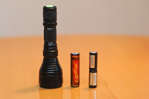

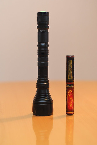

Verschiedene Akkugrößen und Verwendung des Extenders
Wie oben bereits erwähnt hat man die Wahl zwischen dem
Betrieb mit zwei 16340ern bzw. einem 18650er und geringer
Gehäusegröße oder dem Betrieb mit Extender,
dann mit zwei 18650ern und einer wesentlich höheren Gesamtlänge.
Die zwei Bilder verdeutlichen die Sache eigentlich recht gut.
Mir persönlich ist die kurze Variante natürlich lieber, so passt die Lampe
nämlich noch gut in die Jackentasche und ist einfach handlicher.
Die Laufzeit ist mit zwei 18650ern natürlich höher.
Genauere Messwerte zur Laufzeit folgen in den nächsten Tagen.
Ohne Extender ist die Dereelight DBS-T nur 15,9cm lang, mit
Extender sind es schon 23cm.

Die Temperatur brauche ich gar nicht zu messen, so effektiv sind die
Kühlrippen. Nach über einer Stunde Laufzeit ist die Temperatur vorne am
Bezel schätzungsweise drei, vier Grad
höher als zuvor, von einer signifikanten Erwärmung kann man also nicht
sprechen. Das kenne ich von meinen anderen Lampen nicht, die werden
nach wenigen Minuten teilweise richtig heiß! Als Handwärmer kann
man die DBS-T so leider auch nicht einsetzen …

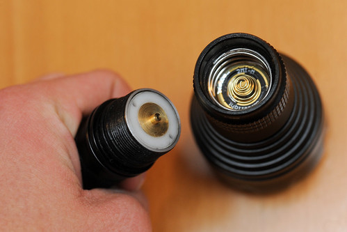

Erläuterung der Bedienweise
Ganz einfach ist die Bedienung nicht, wenn man keine andere Lampe mit diesem
Konzept besitzt. Die DBS-T ist extra als taktische Taschenlampe ausgewiesen.
Grundlegend gibt es zwei Modi: Den Allgemeinen Modus und den Taktischen
Modus. Der Wechsel zwischen den beiden erfolgt, indem man den Batterietubus dreht.
Fest zugedreht befindet sich
die Lampe im taktischen Modus, leuchtet also immer mit voller Helligkeit. Das ist im
Einsatzfall recht praktisch, man spart sich langes Modussuchen.
Der allgemeine Modus wird aktiviert, indem man das Batterierohr ungefähr
eine ¼ Umdrehung aufschraubt. Hier stehen nun drei Helligkeitsstufen zur
Verfügung (5%, 30% und 100%).
Selbstredend wurde auch ein Modusspeicher eingebaut, so merkt sich die
Taschenlampe den zuletzt für mindestens eine Sekunde aktivierten Modus
und ruft diesen bei erneutem
Einschalten wieder auf. Wenn man einen niedrigen Modus aktiviert hat, kann man bei der
Einhandbedienung einfach mit dem Daumen den hintersten Teil (nicht den Clicky!) drücken,
dann springt die Lampe währenddessen in die hellste Stufe.
Sehr taktisch also, das ganze - und nach wenigen Minuten Benutzung gut zu verstehen.

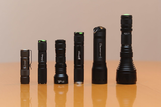

Mehr Aussagekraft als reiner Text haben wohl die Fotos. Ich habe diese Beamshots
vorhin bei nebelfreiem Wetter (welch Seltenheit) aufgenommen. Die Nikon D700 war
auf ISO 500, 2" Belichtungszeit und Blende 5 bei 28mm eingestellt. Custom WB auf
das erste Bild. Entfernung zum Turm 32 Meter, Kamera auf 1,50m Höhe,
Lampen jeweils auf 1,60m.
Zum Vergleich angetreten sind hier Lumapower V3+ (mit und ohne Turbo Force Head),
Brynite A10, Ultra Fire mini-T60, UF-2100, LedLenser P7 und die Dereelight DBS-T.

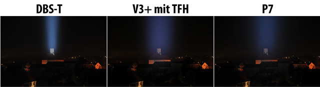

Hier sind V3+ mit TFH, P7 und DBS-T auf den rund 400 Meter entfernten Kirchturm
gerichtet worden. Die einzige Lampe, die den Kirchturm wirklich erreicht,
ist die Dereelight.

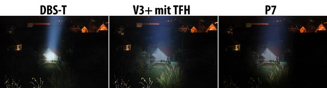

Nun habe ich alle drei Lampen auf eine kleine Scheune gerichtet, die rund 120 Meter weit weg ist.
