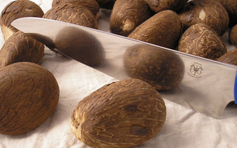

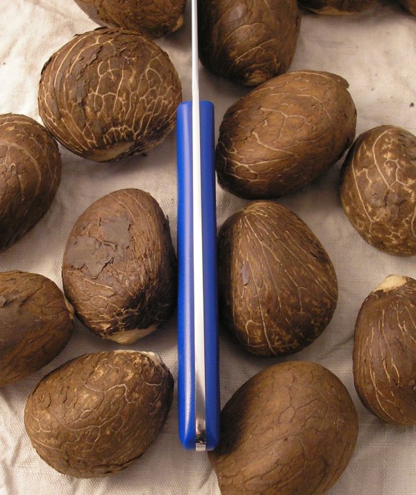

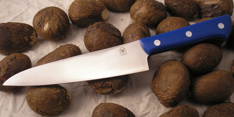

@olli,
nich schon wieder so ein geiles bild :super:
auf ollis bild befinden sich übrigens original tiroler fleisch- und wurstwaren.
diese wurden extra zur durchführung diverser tests beschafft und nach deutschland in ollis küche exportiert.
hier wurden also weder kosten noch mühen gescheut um aussagekräftige tests zu erstellen und um authentische bilder zu fabrizieren. :super:
gegessen hat olli die sachen dann nur, damits ned schlecht werden.... :steirer: :steirer:

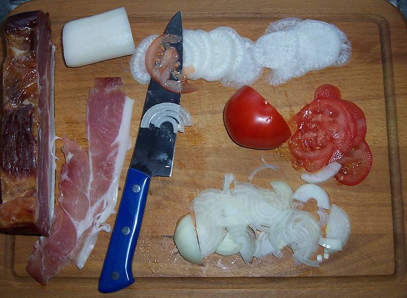

Ich fange erstmal mit den Daten an:
Gesamtlänge 260mm
Klingenlänge / Schneide 153mm
Klingenstärke knappe 2mm am Griff, an der Spitze um 'nen 1/2 mm
Griffstärke 12,8mm hinten / 12,20mm vorne
Gewicht 105gr
Beim Auspacken und erstem Begrabbeln fand ich das Messer recht zierlich.
Verarbeitung auf gewohnt Jürg'schem Niveau. Alles ist schön harmonisch abgerundet.
Nach 'ner halben Salami hatte ich mich an den dünnen Griff gewöhnt, ja er schien regelrecht mit meiner Hand zu verschmelzen.
Scharf, ekelhaft scharf:teuflisch Ich konnte die Salamischeiben so dünn scheiden, das man durchschauen konnte . Dafür schmeckten diese nach nix mehr :irre:
Wurst, Fleisch, Äpfel, Tomaten, Gurken waren alles keine Gegner.
Ein Stück durchgehangener Knochenschinken sollte dem Messer Paroli bieten:haemisch: , aber Pustekuchen.
Meine Küchenmesser (2 Tosa Hocho's, ein Boscher, ein Yatagan) sind für meine, doch eher wenigen, Küchenaktivitäten eigentlich ausreichend.
Das Schanz'sche Küchenteufelchen hat denen dennoch die Show gestohlen.
Einzig das Boscher konnte aufgrund der längeren Klinge ein paar Punkte holen.
Fazit: Ein tolles Messer [10 von 10 Punkte]
Der SB1 wird bestimmt noch öfter von sich hören lassen.
Danke Jürgen und Lacis für die Organisation.
Doch, ein Manko hat das Messer, es ist nicht meins :mad:

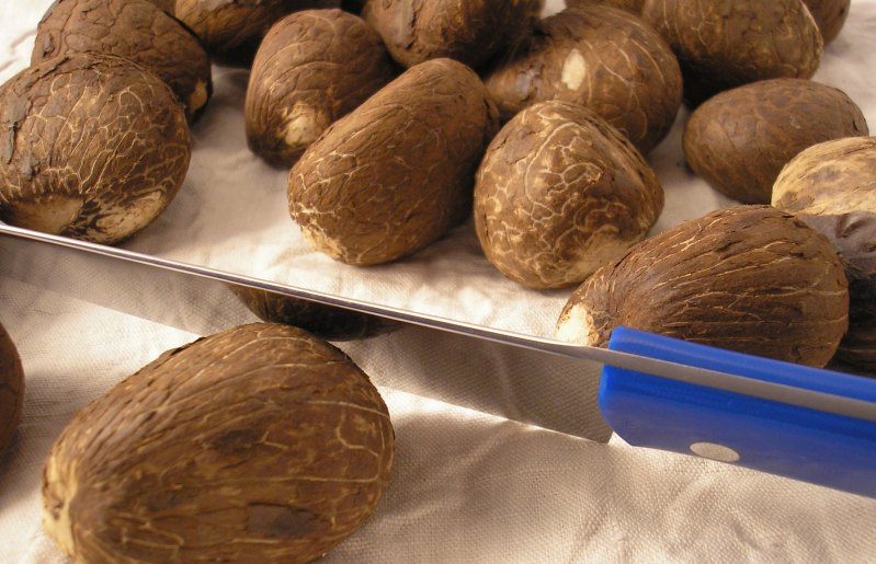

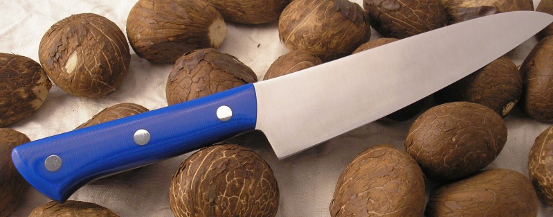

Moin,
ich kann mich meinen Vorrednern nur anschließen.
Den Griff habe ich für meine Hände ebenfalls für etwas zu kurz empfunden. Wobei mir die Dicke der Griffschalen aber gut gefallen hat.
Die spitze/scharfe Ecke der Schneide vor dem Griff hat mich auch etwas gestört.
Ansonsten kann ich nur Gutes berichten. Vor Allem die Schnitthaltigkeit hat mich überzeugt, wobei ich bei meiner Einschätzung versucht habe objektiv zu bleiben und mich nicht von dem Namen des Stahls beeindrucken zu lassen;)
Das Messer ist sehr zierlich und handlich, auf den Fotos wirkt es größer. Es kam sehr scharf bei mir an und hat mich genauso scharf wieder verlassen. Ich habe es nur kurz übers Leder gezogen um zu sehen ob die Schärfe sich noch verbessern würde. Das war aber nicht der Fall.
Druckschnitt durch Papier, Gurken, Möhren, u.s.w. war vor und nach dem Test problemlos möglich, nur bei reifen Tomaten musste ich eine kurze Schneidebewegung von 1 cm machen um die Schale anzuritzen. Für den Rest reichte der Druckschnitt dann wieder.
Wie schon erwähnt sind sehr dünne Schnitte möglich. Ich hoffe, man kann es auf dem Foto sehen.
Mich hat das Messer vollkommen überzeugt, würde mich aber ggf. für eine größere Klinge entscheiden die Jürgen ja auch anbietet.
