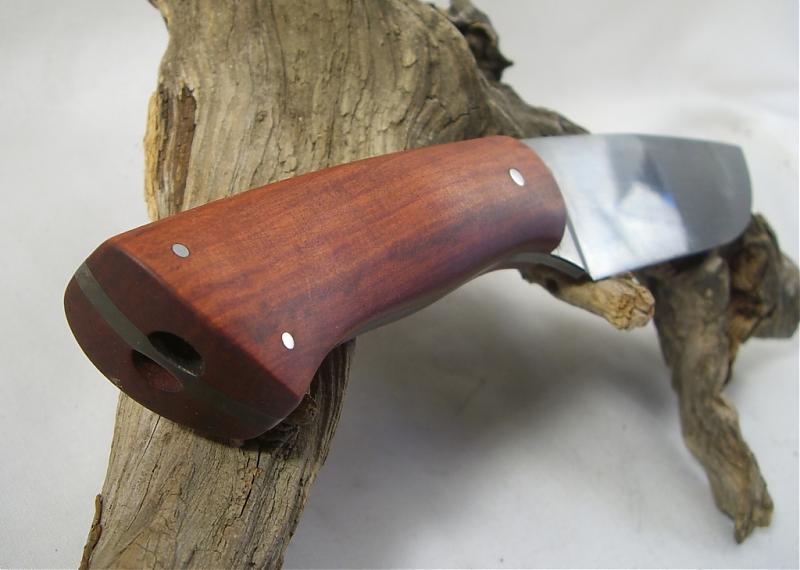

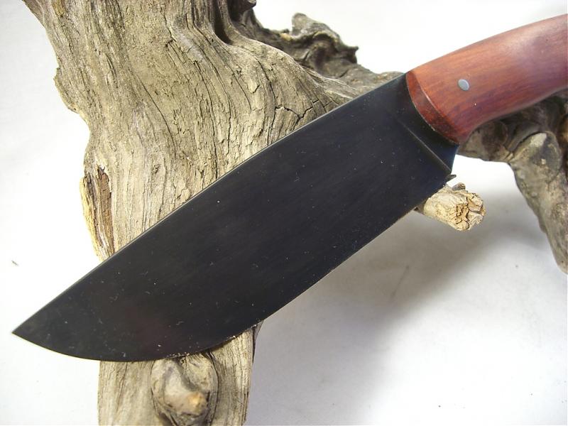

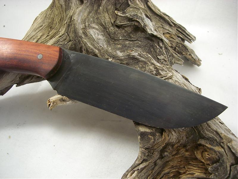

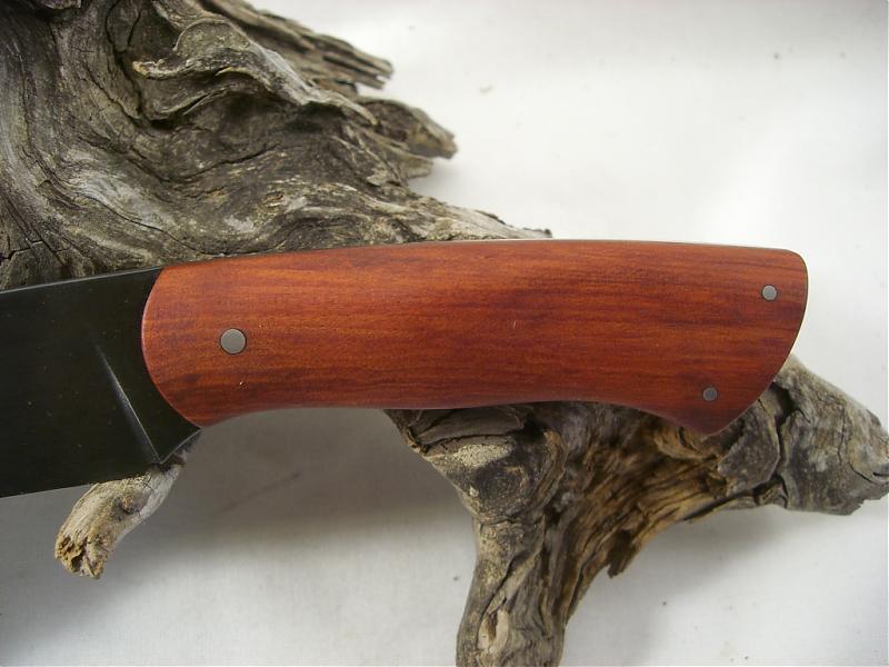

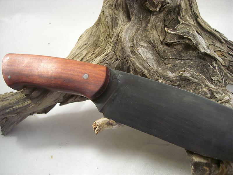

Dieses Messer (ist zwar nicht´s besonderes, aber) hat mir in der Falbwahl, als es fertig wahr sehr an einen Teufel erinnert :irre:
Das Holz ist etwas dunkler, als auf dem Foto. Eine paar letzte Arbeiten fehlen noch...
> Gl:245mm, Kl: 132mm
> CK 75, 4mm, ballig geschliffen, brüniert
> V2A Pins
> Versteckte Riemenöse
> Red Heart, tiefenimprägniert
Hier hat sich die Imprägnierung gut gezeigt. Das eigendlich etwas weichere Holz, wurde sehr hart und hatt sich bis jetzt (2,5Wochen) nicht "bewegt" :super:

Wieder mal ein klasse Messer, was du da geschaffen hast! Gefällt mir, wie eigentlich alle Messer von dir, wirklich gut!
liebste Grüße
tebe
Hallo Markus,
an dem Messer ist für mich absolut nichts teuflisches...außer dass es höllisch gut aussieht :super: Sehr interessantes Holz, dieses red heart.
Vielleicht verbirgt sich das ja auch hinter der öligen Kantel (grins).
Von wegen nichts besonderes...Du und Dein Understatement :)
Liebe Grüße
carrot
...Von wegen nichts besonderes...Du und Dein Understatement :) Liebe Grüße carrot
Understatement? Ich weiß ja nicht...
Markus, du hast recht. Ich seh da echt nichts besonderes. Stück billiger Stahl, zwei Holzscheite dran gepappt. Na und? Haste schon besser gemacht.
:D
Teuflisch finde ich es nicht!
Aber eine sehr schöne Farbkombination!!
Und noch mehr gefällt mir das Drei-Pin-Design!!!
Und erst die verdeckte Fangriemenöse!!!
Wie hast Du verhindert, dass sie mit Kleber vollläuft?
Hans
Danke euch!
Die Fangriemenöse ist auch bei mir mit Kleber vollgelaufen:irre:
NUR kann man den ja wieder rausmachen ;-)
Wenn die Griffschalen beim pressen sind, einfach mit einem in Aceton getunkten Wattestäbchen die Pampe rauswischen. Solange, bis alles sauber ist:super:
beste Grüße
Hi,
Gefällt mir ausgesprochen GUT!:super:
Vor allem die Klingenform!
Mir persönlich hätten zwar 3 mittig angeordnete Pins besser gefallen aber das ist Geschmacksache.
Lg
