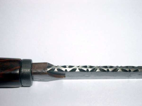

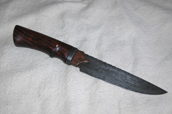

Auf Wunsch von Murat hier ein Paar Bilder des 'Messer' welches im Messermagezin 6/2004 auf Seite 31 unter meinem Konterfei etwas undeutlich zu sehen ist.
Gesamtlänge ca. 32 cm
Klinge 18,4 cm
Dicke ca. 5,5 mm
Der Griff ist aus Concalo Alvez. In der Struktur und Festigkeit ähnlich Wüsteneisenholz.

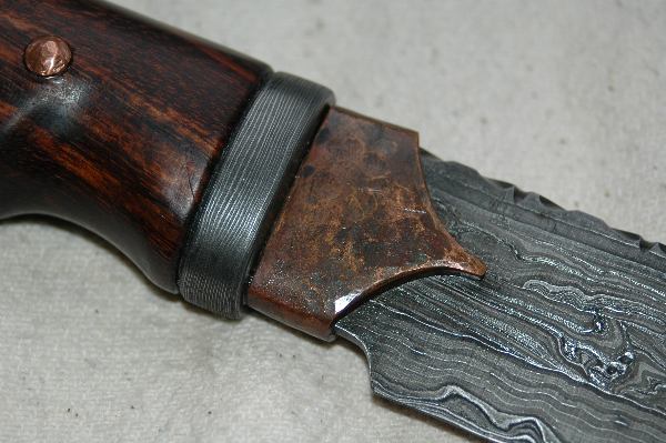

Die Befestigung der Klinge im Griff erfolgt mittels 2k Harz und einem Kupferpin der nicht flachgeschliffen sondern zu einer Nietkappe aufgehämmert wurde.
Das Parierelement ist aus wildem Damast Tief geätzt und dunkel gehalten.
Die Klingenzwinge habe ich von einem massiven Kupferstück abgeschnitten, flachgeschmiedet um die Klinge herumgeformt, verlötet, die Spitze der Zwinge ausgeformt und angepasst
Die Klinge besteht aus einem recht komplexen Aufbau ähnlich der San Mai technik.
2 Tordierte Bahnen zu je ca. 150 Lagen wurden verschweißt. zum Rücken hin wurden mehrere Lagen eines zähharten Stahls aufgesohlt ( c45 und ck60)
Zur Schneide hin wurde ein niederlagiges Paket aus Feilenstahl um 90 ° gedreht aufgesohlt.
Das Ganze wurde in der Mitte gespalten und als Schneidlage wurde ein Damast aus ca. 20-30 Lagen Feilenstahl und 1.2842 eingelegt und mit den Seitenpaketen verschweißt.
Dann die Klinge ausgeschmiedet, geglüht, geschliffen und Selektiv gehärtet.
Die Klinge Tiefgeätzt und dunkel gehalten um eine 'alte' Wirkung zu erzielen.

Ja genau das meinte ich, ich weiss nicht welches mir besser gefällt von deinen letzten zwei... auf jedenfall ist der still mit der Zwinge und den spitzerlen doch echt Schön, mal ganz abgesehen von der aufwendigen Damastklinge :staun:
Das Messer Gefällt mir sehr gut :super:
