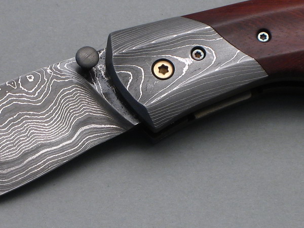

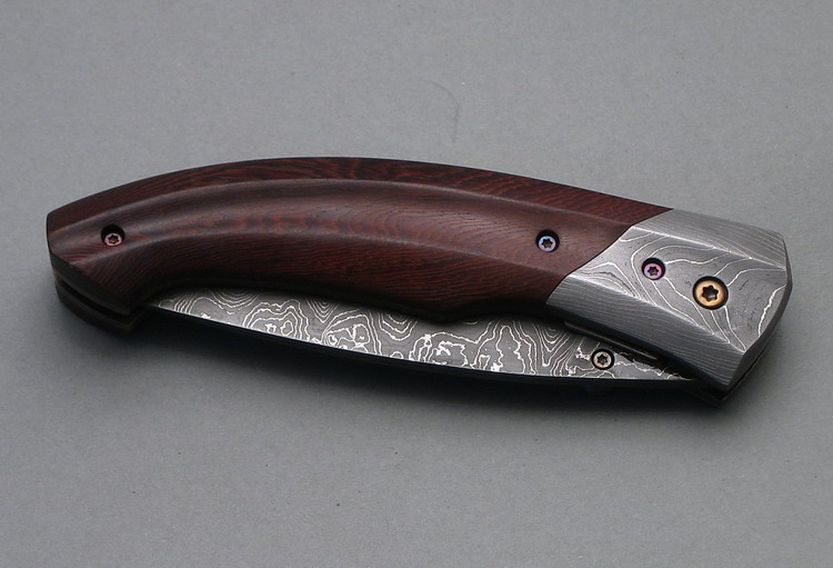

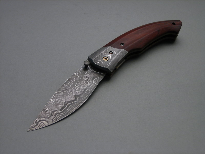

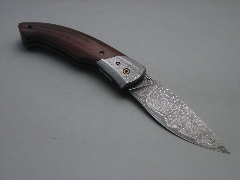

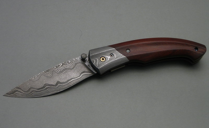

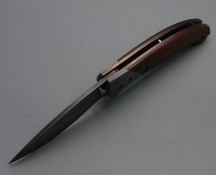

Ich möchte Euch gerne THE FLOW vorstellen.
Die Klinge habe ich in San Mai Technick geschmiedet, die Aussenlagen C75 und Nickel, Schneidkern 280 Lagen Damast.
Klingenlänge: 97mm
Klingenstärke: 3,6mm
Grifflänge: 128mm
Backen aus C75 und Nickel mit Schwalbenschwanz Passung.
Titanplatinen mit eingelegter Feder.
Griffschalen aus Eisenholz.

Das hast Du mal wieder eine wunderschönen folder gebaut, mein Kompliment. Ich stelle es mir sehr schwierig vor diese Mulde so exakt zu schleifen. :super:
