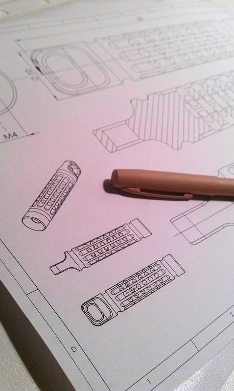

Hall liebe Forengemeinde! ;)
Es ist mal wieder Zeit für ein neues Projekt.
In Zusammenarbeit mit einem guten Freund und Forumsmitglied (Danke Ben) ;),
ist der Glowworm, eine Tritium-Laterne die am Schlüsselbund oder am
Rucksack beispielsweise angebracht werden kann, entstanden; als Finder oder einfach
nur um schick auszusehen. :D
Wichtig war mir das ganze dem Bead-Bomb Design anzupassen und zum anderen
sollte das Tritium (die Leuchtquelle) durch eine Schraube am Boden auswechselbar sein.
So ist es möglich, im Gegensatz zu einigen anderen Tritium-Laternen,
das Tritium-Stäbchen einfach zu wechseln, sollte es dennoch mal
kaputt gehen oder wenn man einfach mal Lust auf eine neue Farbe hat. ;)
Die Laterne ist natürlich aus Titan gefertigt und wird auch wieder in verschiedenen
Designs angeboten werden; gestrahlt und anodisiert (gold, bronze/violett und blau).
Maße: 50mm lang, 10mm im Durchmesser
Soooo jetzt aber nochmal ein paar Bilder

Top. Bis wann soll eine Umsetzung stattfinden? Für welche Trits geeignet(Grösse)?
Nehm auf jedenfall welche! ;)
AW: The GLOWWORM (aka Tritium-Laterne)
Bitte keine Bestellungen hier ;) (dann bitte per PM oder Email)
Alles andere steht oben, Trits sind 22.5mmx3mm und die Umsetzung
wird in den nächsten 6-8Wochen stattfinden. :)

Der Bead ist perfekt verarbeitet und eigentlich ein kleines Kunstwerk das man immer wieder ganz genau anschauen muss.
Im Vergleich dazu ist die geplante Laterne ja nochmal deutlich aufwändiger und scheint sehr durchdacht konstruiert (erster Eindruck)
In Kombination mit den großen Trits sicher der Hammer!

Die Laternen schauen super aus.:)
Auch die Idee mit dem auswechselbaren Leuchtstäbchen ist genial.:super:
Ich hatte schon ein paar defekte Laternen durch Stürze. Das Leuchtstäbchen musste dann immer durch Aufbohren des Epoxyklebers und anschließendes wieder Verfüllen sehr zeitintensiv instand gesetzt werden.:irre:
Ist die Laterne durch Schaumgummi (oben/unten) oder ähnliches geschützt für den Fall eines Sturzes aus grösserer Höhe?
Sozusagen mit integriertem Stoßdämpfer.:D
Hi Dirk!
Jupp da wird Schaumstoff oder ein ähnlicher Stoff noch mit reinkommen.
Ob auf beiden Seiten weiss ich noch nicht genau, dass muss ich noch
genau austesten. ;)
Die Schraub ansich werde ich vielleicht noch mit ienem mittlerem Loktide sicher.

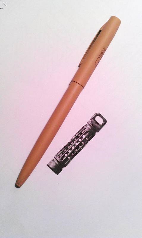

Nochmal ein weiteren Foto... ;)
Die Laterne hat fast 50 Bohrungen um den besten
Kompromiss aus Helligkeit und Sicherheit zu finden.

Kannst du mal einen Vergleich der Laterne mit einem 18650er machen?
Vllt. auch ein Vergleich der Trits mit GITD-Pulver oder änlichem?
Tom
Maße stehen ja im Ausgangsbeitrag. Stell Dir einfach eine AA und AAA Batterie neben Deine 18650er. Die Länge der AA, Durchmesser der AAA und Du den Vergleich.
