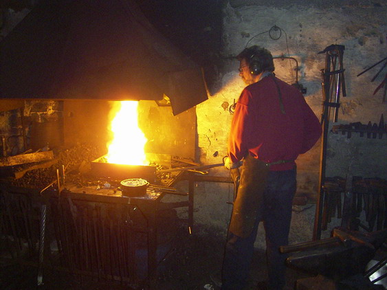

Letzte Woche war Richard van Dijk aus New Zealand ein paar Tage zu Gast bei mir.
Als auch noch Cyrus (dessen Vater Perser war)
zu uns kam waren drei Leute aus drei verschiedenen Teilen der Erde zusammen und wir starteten das sunrise-projkt.
Von Ost nach West.
Die Idee war einen Damast gemeinsam zuschmieden auszuschmieden, in drei gleiche Teile zu schneiden und jeder fertigt daraus ein Messer.
Diese Messer werden zusammen in einer Holzschatulle presentiert und auch nur zusammen verkauft.

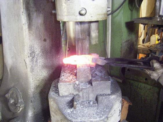

Hier die ersten Bilder
Es werden noch einige Bilder und Erklärungen kommen.
Uli

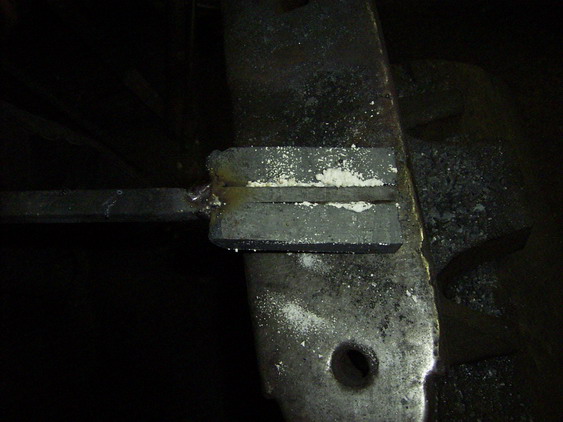

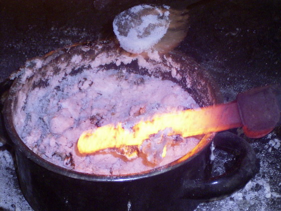

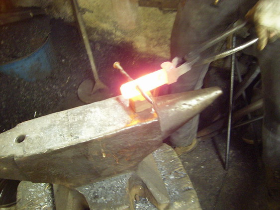

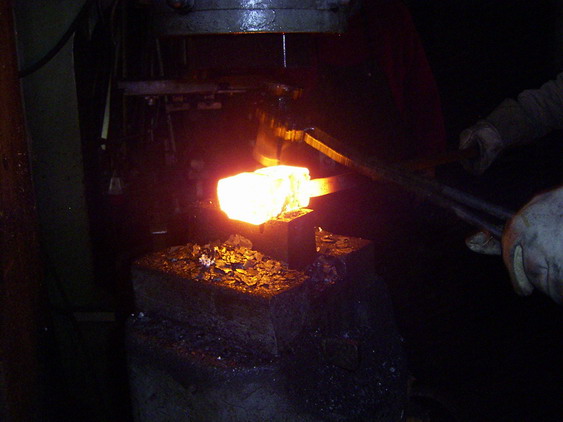

weitere Bilder

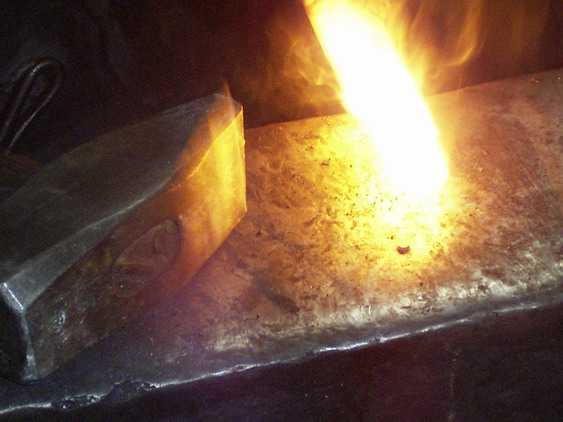

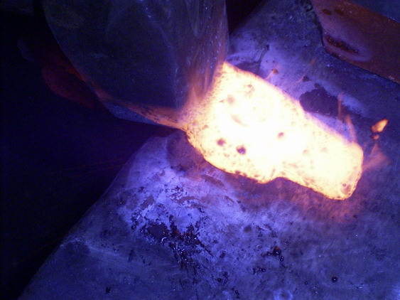

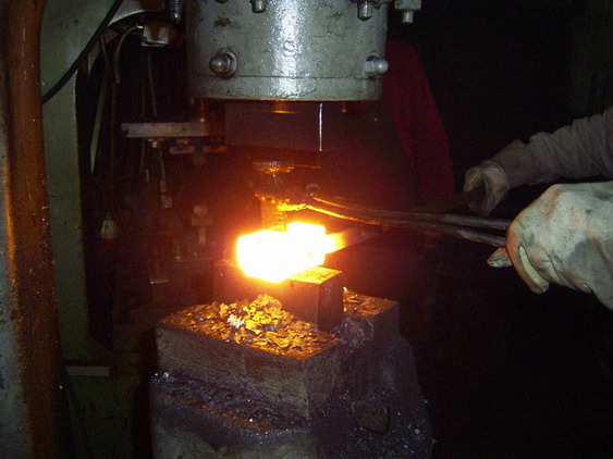

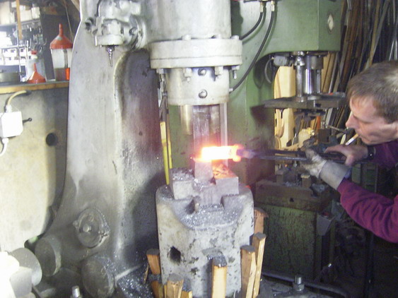

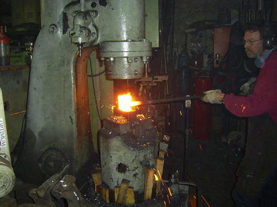

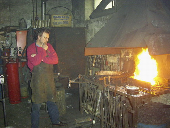

Der Damast besteht aus C100 und C45 auf ca 300 Lagen gebracht, ausgeschmiedet und geteilt dazwischen ein Verschweisstest Stück 1" Drahtseil aus einem Kohlebergwerk.
Das ganze Päckchen feuerverschweisst und ausgeschmiedet.
Uli

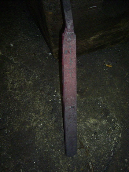

Horizont
Das Drahtseil könnte den Horizont für die Sonne in der Klinge sein und eine Linie der Verständigung und Freundschaft unter den Menschen.

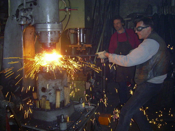

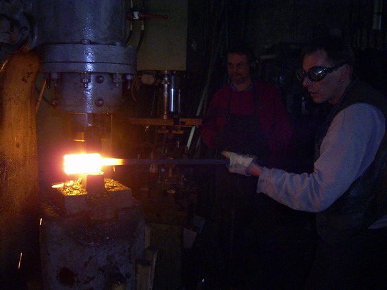

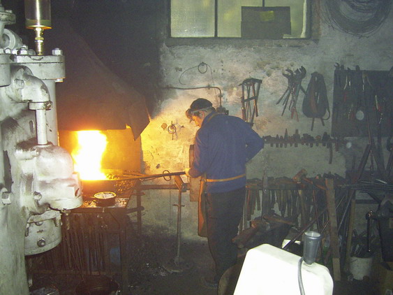

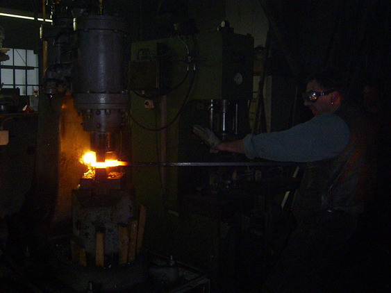

Zusammen macht es Freude
Das Schmieden und Überlegen hat uns viel Freude bereitet.
Richard tanzt den Freudentanz der gelungenen Verschweissungen.
Uli

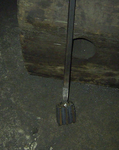

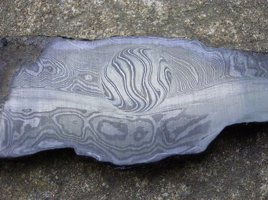

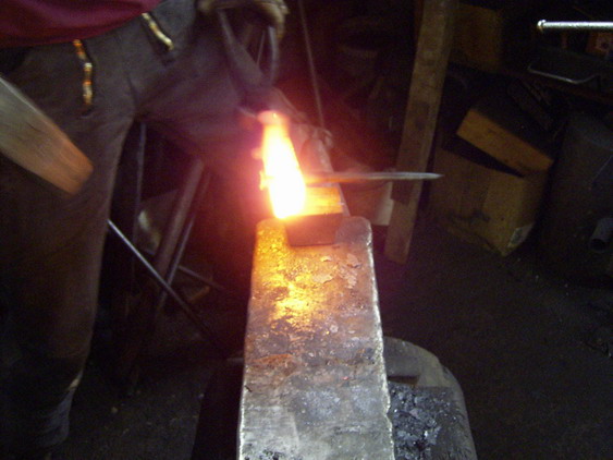

Die Sonne kommt
Nachdem das gesamte Päckchen verschweisst und ausgereckt war haben wir es in drei Teile geschnitten.
Die Jungs wollten dann in ihren eigenen Werkstätten weiterarbeiten, weil da die Werkzeuge und Gegebenheiten doch etwas gewohnter sind.
Ich habe an meinem Stück schonmal weitergeschmiedet.
Ich habe oberhalb des Drahtseiles ein Loch aufgedornt und den Horizont etwas nach unten geschmiedet. Danach ein rund-kegliges Stück Damast eingesetzt und verschweisst.
Uli
Die Sonne ist aufgegangen
Es hat geklappt.
Die Sonne kommt über den Horizont.
