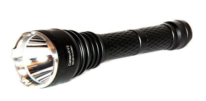

Vorgestellt wird eine Lampe von TruNite die Catapult V2
Die Lampe ist ein Thrower mit starker Bündelung des Lichts in der Mitte des Beams.
Sie gehört nicht gerade zu den Leichtgewichten mit ihren doch recht starken Wandstärken.

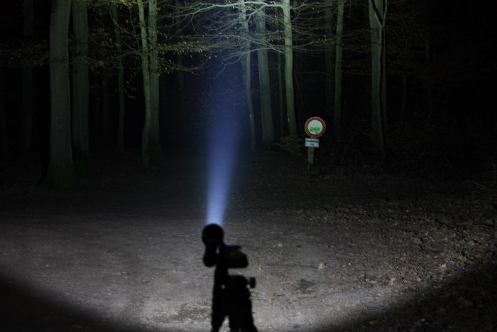

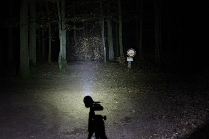

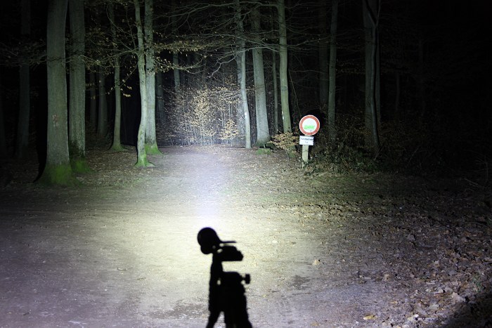

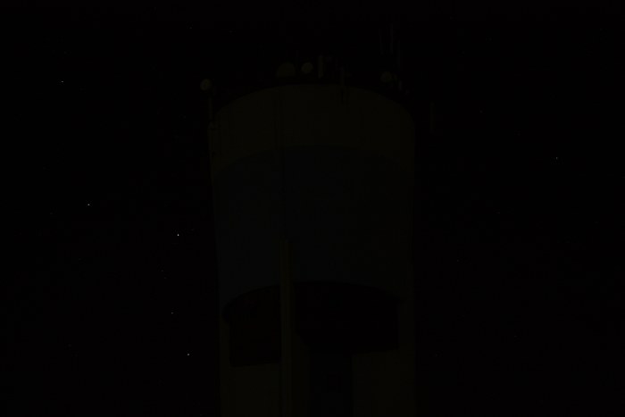

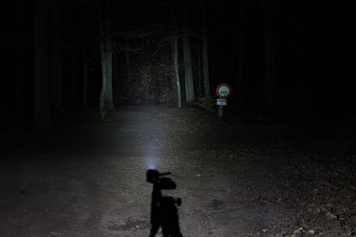

Bis zum Schild sind es genau 30 Meter. Bis zum Wegende (Spot der Lampe) sind es ca. 65 Meter.
Catapult V2 max
Catapult V2 low
Zum Vergleich eine EagleTac T20C2 max
Catapult V2 max hoch in die Bäume, man erkennt den Lichtstrahl sehr gut.

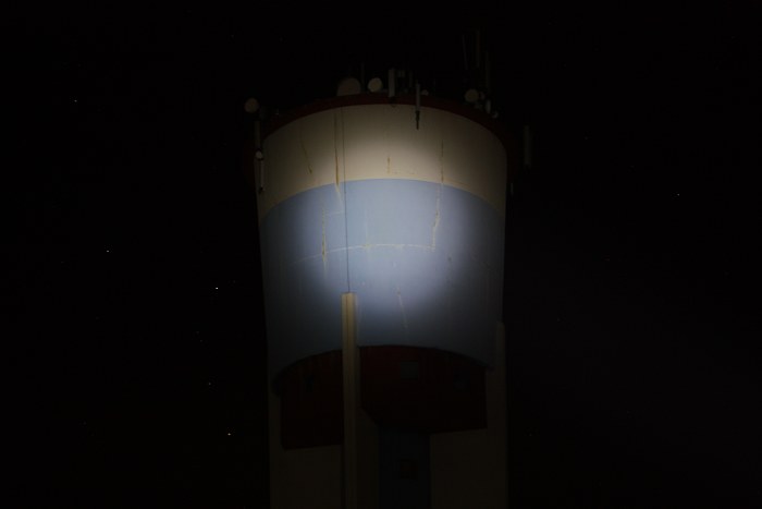

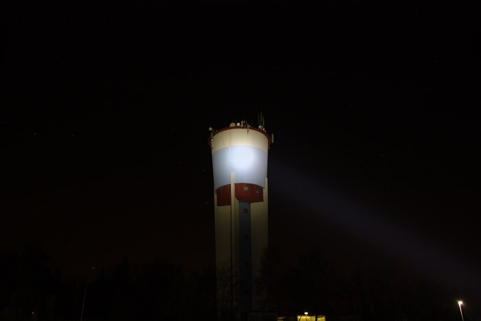

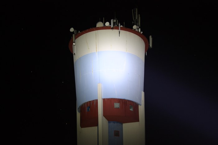

Nun Bilder auf einen Wasserturm. Bis zum Wasserbehälter sind es ca. 100m.
Vergleichsbild:
Catapult V2 max
Catapult V2 max mit etwas Zoom
Vergleichsbild einer EagleTac T20P2max

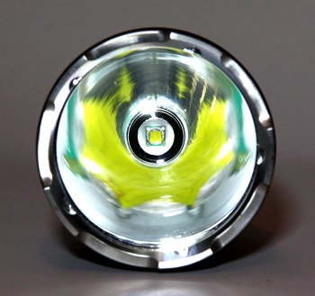

LED = Cree XM-L T6

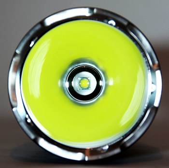

Sie hat einen 54mm SMO (smooth) Reflektor der gegenüber der alten Version noch besser verarbeitet ist. (bessere Oberfläche) Auch hat das Lampenglas keine bläuliche Färbung mehr.

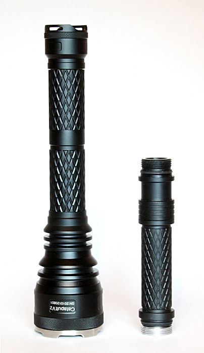

max. Länge = 255mm
Aussendurchmesser am Lampenkopf = 58mm (einige mm länger als der Vorgänger)
Aussenduchmesser am Batterierohr = 30mm
Innenduchmesser im Batterierohr = 18,8mm
Außendurchmesser am Schalter = 35mm
Gewicht mit 2 Akku 18650 und dickem Batterierohr = 535g
ohne Akkus 445g
Mit beiliegendem dünnerem Batterierohr jeweils ca. 42g weniger Gewicht.

Die Lampe ist sauber verarbeitet, noch besser als der Vorgänger im Bezug auf den Reflektor. An sonsten wie gewohnt solide und gut ohne Beanstandungen. Saubere Beschriftung der Lampe. Reflektor ist sauber ebenso wie das Lampenglas. Die LED ist sauber zentriert.
Gewinde laufen zunächst geschmeidig. Nachzubessern wäre allerdings das Gewinde am Lampenkopf. Die Dichtungen sitzen gut und erfüllen ihren Zweck.
Der Bezel ist bei der Catapult V2 nun aus Edelstahl (blank).

Die Lampe ist recht wuchtig und liegt satt in der Hand. Als ich das mitgelieferte dünnere Batterierohr ausprobierte war mir persönlich nicht so wohl. Es passte irgendwie nicht zur Lampe. Auch war der dünnere Griffteil etwas kurz (nur 72mm) und meine Hand lag vorne und hinten dann auf den Kanten auf wo das Rohr wieder dicker wurde.
War so recht unbequem zu halten. Dann lieber 42g mehr Gewicht und das dicke Batterierohr.
