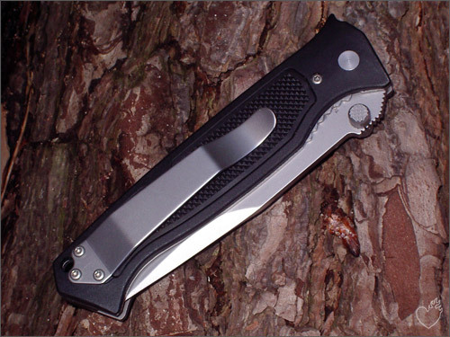

Ich habe dieses:
Das Foto habe ich gemacht, weil ich längst mal ein Review zu dem Messer schreiben wollte. Fällt für mich in die Kategorie »Am meisten unterschätzte Serienmesser«. Ist im Prinzip das gleiche Design, das Microtech erst als Chameleon, später als CMTX5 gebaut hat.
Die AUS8-Klinge ist leicht sehr schön scharf zu bekommen und hält die Schärfe erstaunlich lange. Die Klingengeometrie ist durch den höheren Anschliff besser als beispielsweise beim Gerber Air Ranger.
Der Griff liegt sicher und satt in der Hand. Die Kraton-Einlagen sorgen für angenehmes Griffgefühl und Rutschsicherheit. Einzig der Thump-Pin wirkt etwas grob und der Clip ist groß und unelegant. Insgesamt ist das Messer aber ziemlich gut verarbeitet.
Für den Preis, für den man das Messer z.B. bei Globetrotter bekommt, ist das echt geschenkt. Als User oder für Einsteiger perfekt.

das oben abgebildete messer ist ein butch valloton design, er baute das zuerst als DA, der auslöser war im taschenclip versteckt, dann kam die timberline lizenz und erst später die div microtech varianten.
