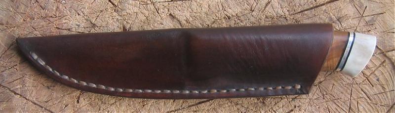

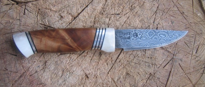

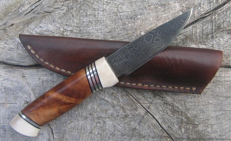

Nach längerer Pause, wegen Beruf, Schmiedekurse, Familie und auch einer vorübergegangenen Unlust, bin ich wieder aktiv und zeige hier ein nach Kundenwunsch gefertigtes Messer.
Klinge: 90mm Tirpitzdamast von Hugel
Griff: Elchhorn; Echtsilber; Buchenkrebsholz, selber ''geerntet''. Stabilisiert
Gesamtlänge: 190mm
Ich hoffe es gefällt dem Kunden, der es in zwei Tagen bekommt und auch euch.
Lob nimmt mann stolz zur Kenntniss, aber weiterbildende Kritik sollte man lieben.
Grüsse aus Luxemburg,
Jean-Paul

Jean-Paul,
ein sehr schönes Messer. Chapeau :super::super:
Hat es eine separate Schneidleiste? Das kann ich nicht richtig erkennen.

Hallo Jean-Paul,
ein sehr schönes messer das Du da gefertigt hast. Ganz besonders gefällt mir der Tirpitz-Damast.:super:
Dizzy

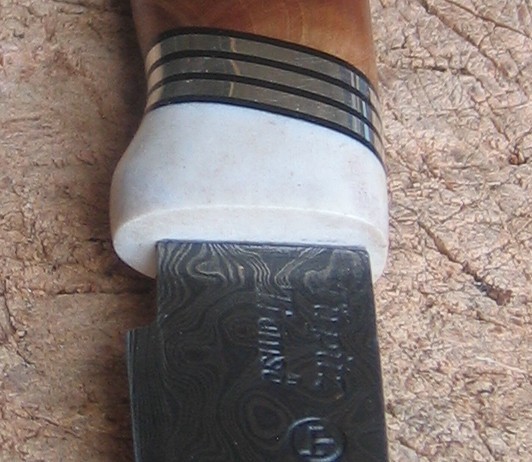

Ein schönes messer ohne Frage.Was mir nicht so gut gefällt ist,dass die Spacer am Griffende in eine andere Richtung laufen als am Griffanfang.
Gr.Peter
Vielen Dank für euere Anregungen,
@Karl
nein, die Klinge ist aus volldamast, keine separate Schneidleiste. Es ist eine Fertigklinge von Hügel, die sich der Kunde ausgewählt hat.
Beste Grüsse aus Luxemburg,
Jean-Paul

Zur Zeichnung meines -nun nicht mehr meines- Tirpitzdamastmessers möchte ich noch hinzufügen, dass ich die Klinge, die tiefengeätzt ist, brüniert habe, anschliessend mit sehr feinem Schmirgelpapier überschliffen habe, um so die Zeichnung besser zu zeigen.
