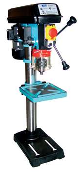

Hallo Opaque,
meine Bohrmaschine ist von Güde (siehe Bild unten). Was mir an all diesen Maschinen nicht gefällt ist der schwenkbare Tisch (nicht links rechts sonderns die Neigung) diese Tatsache macht den Tisch instabil. Meine Bohrmaschine hat einen 380Volt Motor, hat rechts- linkslauf und wäre somit ausreichend für meine Bedürfnisse, nur wie schon erwähnt, der Tisch. Bin gerade dabei bei Güde nachzufragen ob es für meine Maschine einen nicht neigbaren Tisch gibt. Damit wäre die Maschine um einiges stabiler.
Achte beim Kauf darauf wie sich der Tisch auf seitlicher Belastung verhält.
Gruß Kuno
