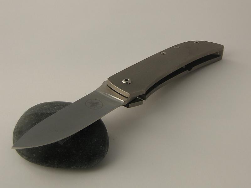

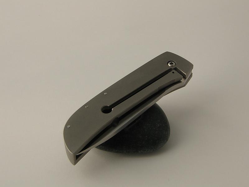

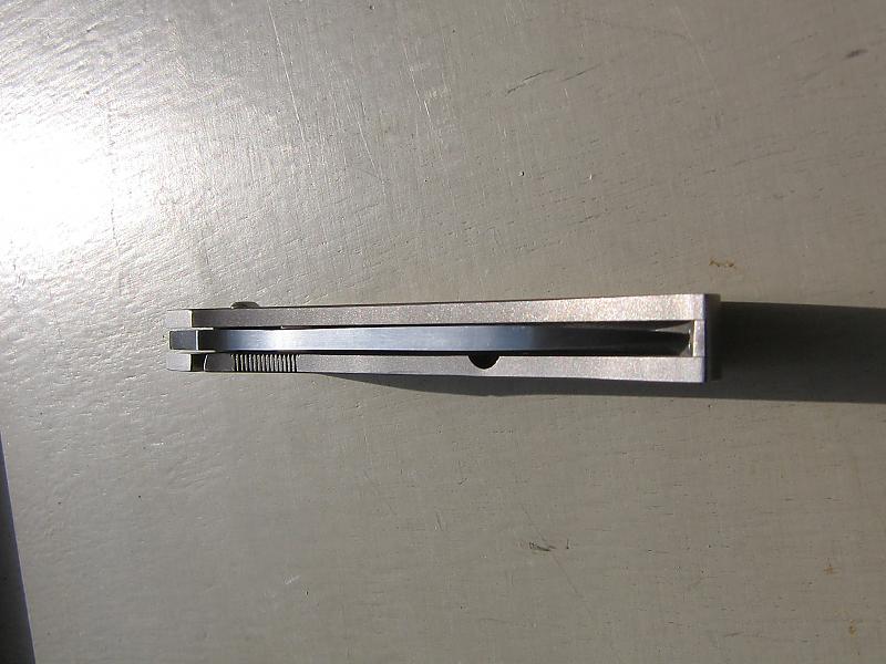

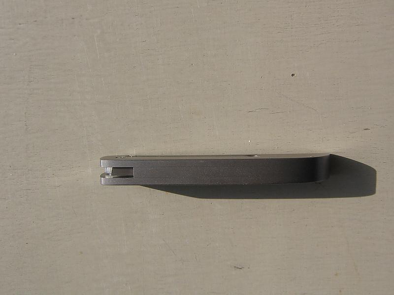

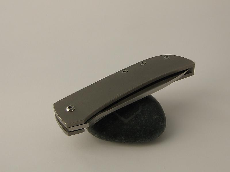

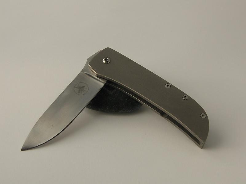

möchte euch meinen neuen EDC Folder zeigen.
Reiner Grösche hab mir dabei mit Rat und Tat beiseite gestanden und dafür mal ein herzliches "Dankeschön!" an Reiner.
Framelock-Konstruktion vollständig aus Titan, 3 mm stark.
Klinge. 1.2379; 3 mm
Schrauben: Torx V2A
Länge Klinge: 70mm
Länge gesamt: 175 mm
Den Griff habe ich gestrahlt, die Klinge satiniert. Was haltet ihr davon??

Verdammt, da hab ich wohl doch was spektakuläres verpasst, als ich so spät beim Treffen war.
Sieht super aus. Schön schlicht und elegant.
Sau geil, ich bin ja schon seit geraumer Zeit auf der Suche nach einem Gesetzeskonformen Messer mit TitanKlinge.
Verkaufst du auch?
Wenn nein gibts viele Titanmesser?
Wirkich sehr schön, könnte ich mich drin verlieben.:irre:
Wenn Du so eins zum Verkauf anbieten würdest, hättest Du auch schon einen Käufer, mich!!!!
Schick, echt schick!!!
Ist die Einkerbung unter, um die Federwirkung zu ermöglichen?
Und nochwas BTW: Gehören solche Sachen jetzt hier hin oder eher in die Galerie? Denn wenn sie hier rein gehören, hätten wir ja doch ein Unterforum für Handgemachtes, oder???
Viele Grüße
PP
Super Formgebung. Edel, schlicht, einfach ein g..les Messer.
Noch schöner fände ich es aber, wenn die Schrauben, die den Spacer halten, von beiden Seiten wären und nicht eine durchgehende, aber das ist eine Kritik, als würde man an einem Ferrari die Größe des Handschuhfaches bemängeln, also irrelevant für dieses superschöne Messer.
Thorsten

Ich habe nochmal ein Bild vom Griffrücken und eins im geschlossenen Zustand hinzugefügt.
