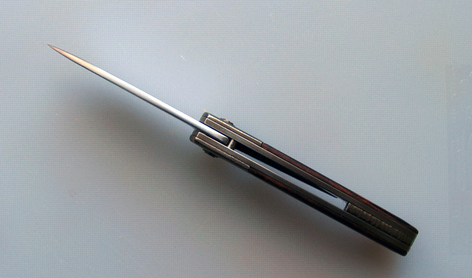

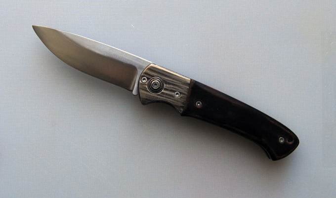

...oder was einem unschuldigen Serienmesser da draussen so Alles passieren kann.
Klinge: vom Fachmann ballig geschliffen und sehr scharf. Linie des Klingenrückens leicht begradigt und daumenfreundlich gerundet.
Griff: 2. Fingermulde rausgeschliffen, Eingriff im linken Bolster zum leichteren Entriegeln etwas vergrößert, Bolster gerillt und hitzegefärbt, Platinen innen blau und aussen messingfarben anodisiert, Backspacer mit leichtem wilden Filework versehen und mit den gebürsteten Abdeckscheiben der Klingenachse messingfarben hitzegefärbt.
Wüstenholzgriffschalen kontrolliert verkokelt, anschliessend schön geschliffen und poliert.
Sicher nicht Jedermanns Fall, aber jetzt hat das Ding Charakter.
Sorry Bilder vom Freund mit mieser Qualität.
PS: das Messer hat 6!!:glgl: Gleitscheiben zur Klingenlagerung. Auf jeder Seite 3 (1x Teflon und 2 x Bronze).
RISCHTISCH GEIL! :super: Vor allem die Rückenbegradigung hätte ich auch machen lassen. Wenn jetzt noch der Schliff bis zu Rücken gehen würde, wärs in meinen Augen perfekt.
Aber mach doch bitte noch bessere (vor allem besser ausgeleuchtete) Fotos - vor allem auch von den Details. Das grenzt für den Guckenwoller ja an Körperverletzung! ;)
