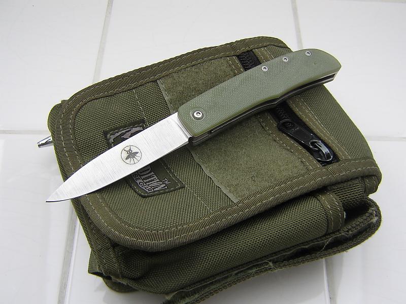

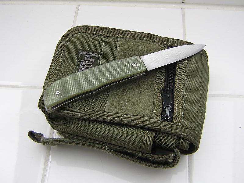

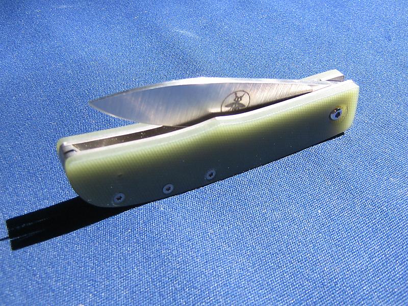

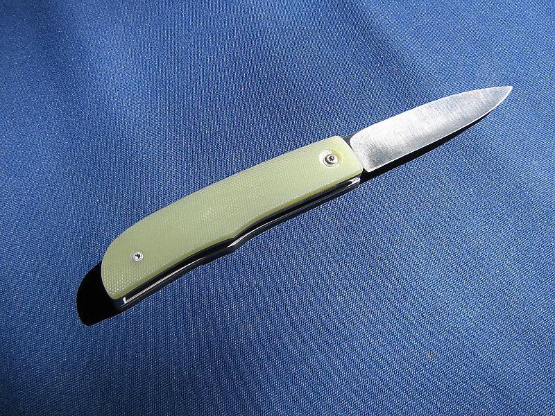

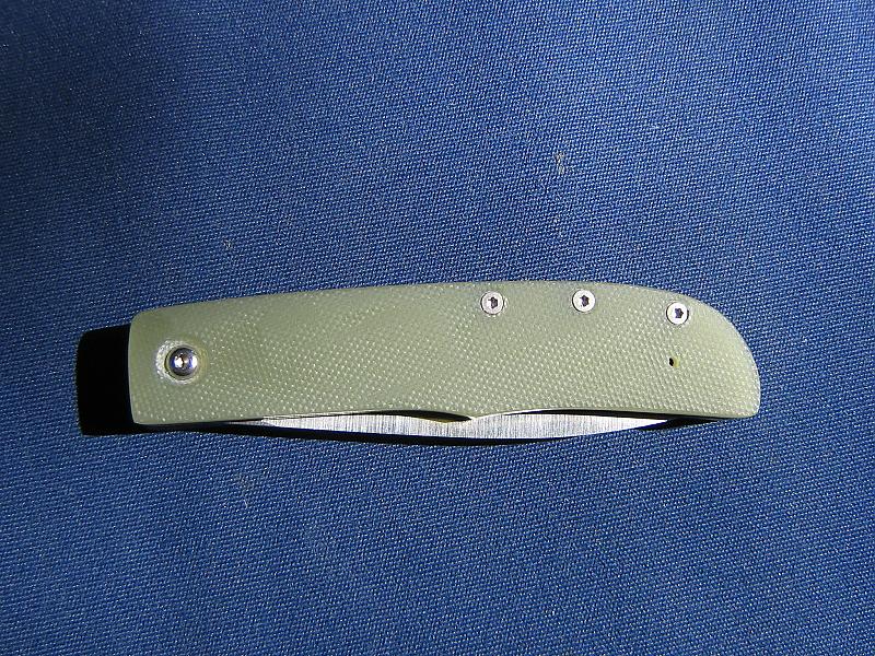

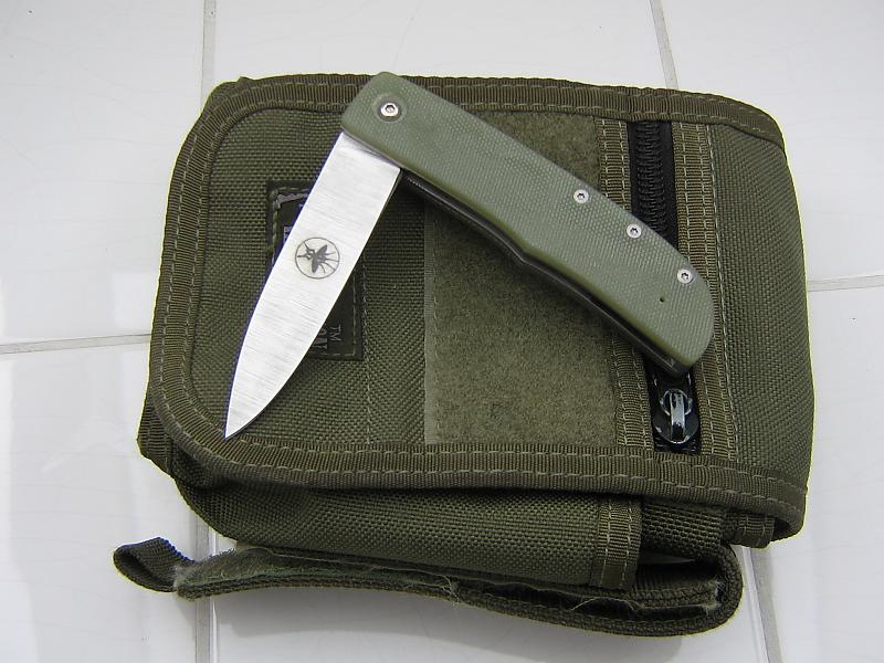

ich habe im Anschluß an den Passaround #5 mein City Knife als Klapper gebaut und bin mit dem Ergebnis sehr zufrieden.
Platinen und Backspacer aus Titan, Schrauben V2A (alle Torx); Klinge 1.2379 gehärtet auf 59 HRC; der Griff ist gestrahlt.
Klinge: 75 mm x 3,2 mm
Griff: 100 mm
Griffschalen: grünes G-10
Die Klinge habe ich hohlgeschliffen, was sehr gute Schneideigenschaften bringt. Es machst sich prima in der Hosentasche, trägt kaum auf und sieht schön "ungefährlich" aus. Mal sehen, wie es in der Nachbarschaft ankommt.
Ich hoffe, es gefällt euch.
Viele Grüße
Christian

Sieht klasse aus:super::super:
Nur die Achsschraube paßt nicht so ganz, vielleicht, weil die anderen Schrauben 'nen Senkkopf haben?
Ich mochte das Cityknife und mir gefällt auch Deine Klappversion. :super:
Die beim Cityknife öfters bemängelte fehlende Schleifkerbe hast Du ja - bauartbeding - umgesetzt.
Jetzt würde mich aber doch noch interessieren, was es mit dem Loch in der G10 Beschalung auf sich hat.
