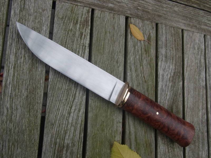

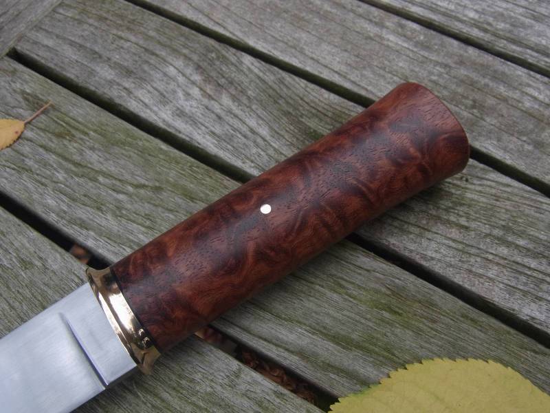

Mal'n neues Messer:
Klinge 147 mm aus TNT666, Griff Bronze und Mahagoni pommelé.
Sehr elegantes Messer, Achim!:super:
Aber was ist denn TNT666? (Spengstoff??:teuflisch)??
Gruß Egbert
Mal anders ausgedrückt: In welchen Abmessungen ist der Stahl verfügbar? :D
Schickes Messer! Auf Bronze steh ich zur Zeit total.
TNT für Tungsten Niobium Titanium, 666 für die avisierten maximal 0,6 % von jedem der drei. Dazu 1,15 % Kohlenstoff und eine Winzigkeit von 0,25 % Chrom, um das Zeug gut ölhärtbar zu machen.
Ist nicht verfügbar.
:teuflisch
Hallo Achim -
das klingt feinkörnig und sehr schneidhaltig - wie ich dich kenne hast Du damit nicht nur auf Stahl gehackt ...
Wieviel Säcke Wellpappeschnitzel macht die Schneide denn?
Übrigens: ist ein SEHR schönes Messer geworden!
Herzliche Grüße aus Stuttgart,
Jost
Hallo Achim,
eine sehr schönes Messer. Tolle Linie mit sauberer Ausführung. Gefällt mir sehr gut.
Danke für´s Zeigen.
Gruß Thomas
HalloAchim
Also erstmal das Messer ist ein typisches Achim-Messer" und als solches sofort zu erkennen. GEIL!!!
Und zu dem Stahl kann ich leider ausser das die Mischungviel verspricht nichts sagen...aber ich bin mir sicher das wir es erfahren werden wie er sich schlägt.
