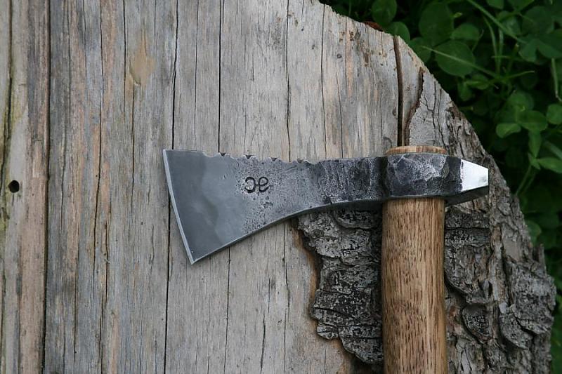

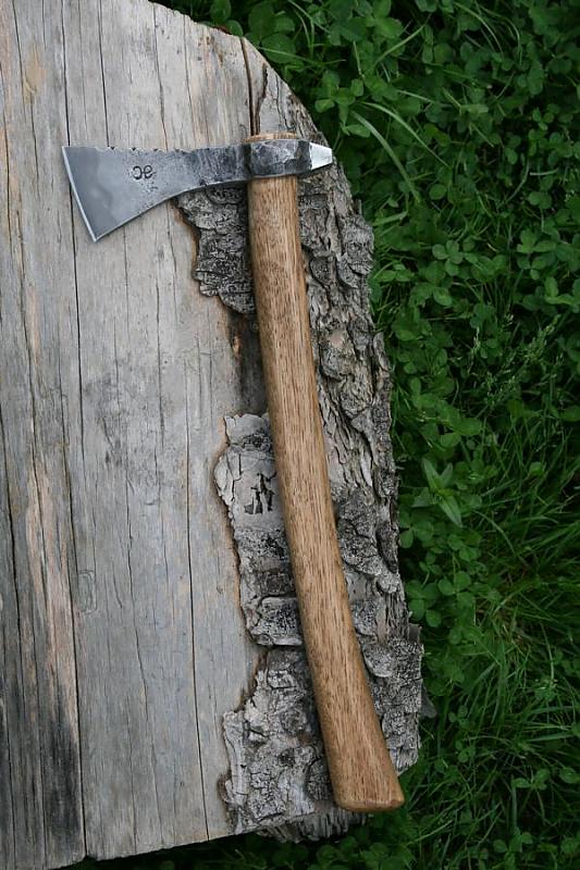

Hallo Leute,

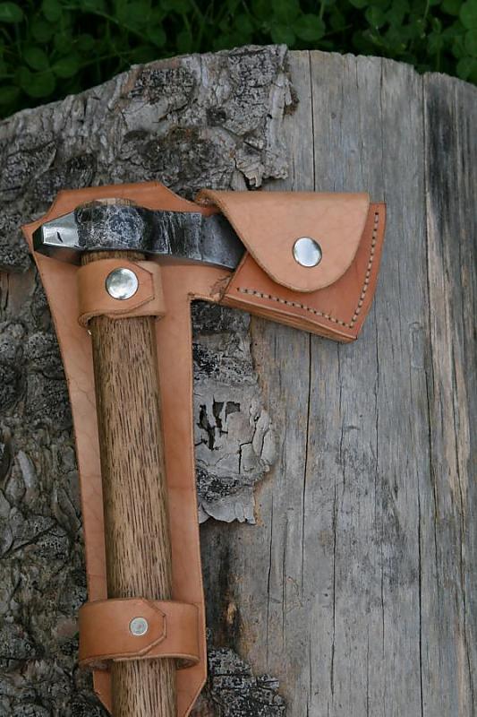

Heute möchte ich mein neues Projekt vorstellen.
Ein Tomahawk oder Wurfbeil fehle noch in meiner Sammlung.

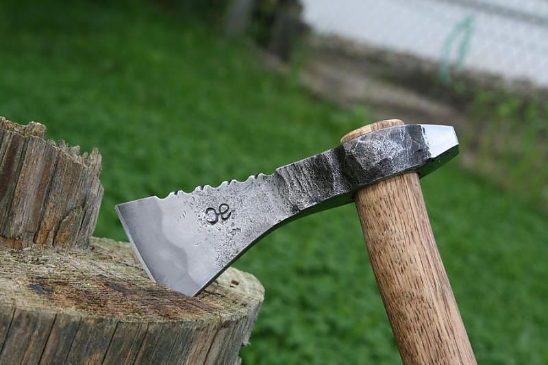

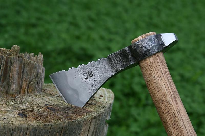

Für den Beilkopf habe ich einen alten Maurerhammer verwendet vermutlich C60 oder C80
Der Stihl besteht aus Eiche dunkel gebeizt.

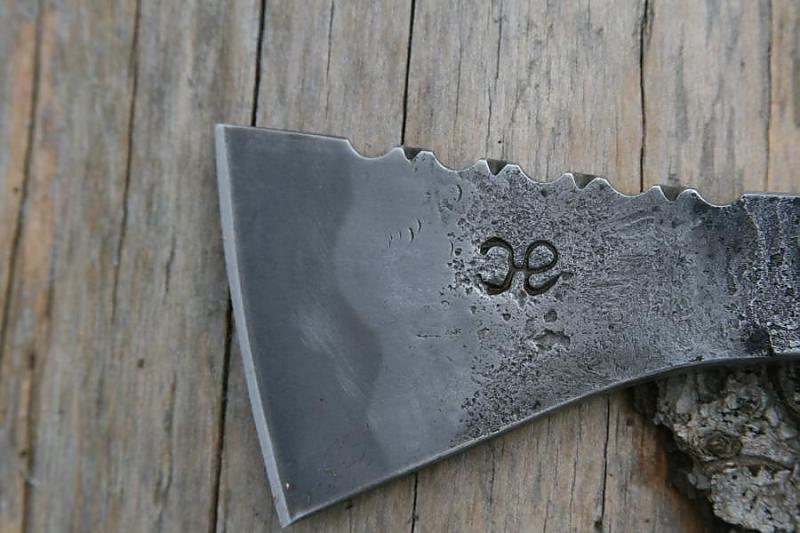

Die Klinge habe ich selektiv im Ofenkittmantel gehärtet.
Kopflänge: 16cm
Blattbreite: 6cm
Gesamtlänge: 39cm
Gesamtgewicht: 360g

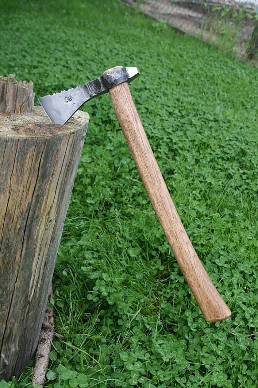

Nach dem Fotografieren musste ich natürlich auch die Flugeigenschaften testen.
Durch das geringe Gewicht lässt sich das Beil recht weit und genau werfen
ca. alle 5m bleibt es stecken.
Nach einigen Würfen hat sich der Stihl etwas gelockert, werde ich aber beim Nächsten verbessern.:hmpf:

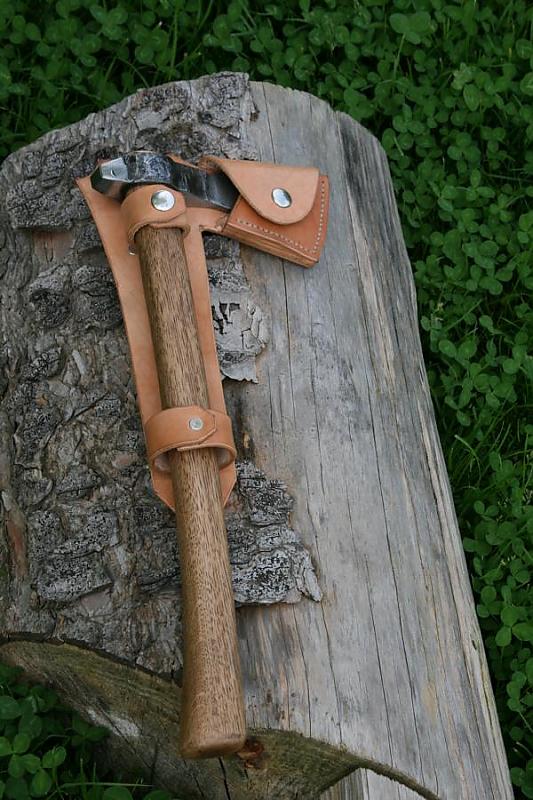

Mit der Lederscheide lässt sich das Beil auch bequem am Gürtel längere Strecken tragen ohne dass es stört.
Viel Spaß beim anschauen.

Nicht nur eine schöne Axt, sondern auch noch selbst gemacht!
Einen Hammer umschmieden hat den Großen Vorteil, daß man das Auge
nicht komplett selbst schmieden muß, was doch schon einiges an Erfahrung vorraussetzt.
Sehr schöne Arbeit.​
