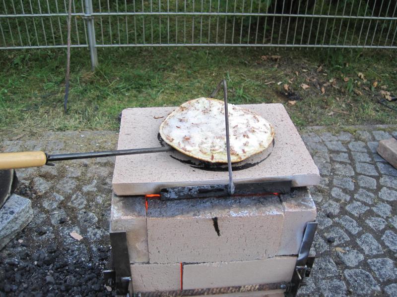

Heute möchte ich euch mal unsere zwei Stahlgüsse TOMHARD I + II vorstellen.
Legierungsbestandteile sind nach Berechnung folgende:
TOMHARD I:
C 0,92%; Si 0,29%; Mn 1,15%, Cr 0,72%; V 0,33%; Mo 0,94%, W 0,56%; Ni 1,78%
TOMHARD I:
C 0,96%; Si 0,36%; Mn 0,43%, Cr 1,43%; V 0,72%; Mo 2,42%, W 1,43%
Nach 5 Stunden Diffusionglühen bei 1100°C ließen sie sich super schmieden.
Die standardisierte Triumpfpizza hat auch geschmeckt.
Aus einem Guss haben wir folgende Rohlinge geschmiedet:
Kann uns jemand die vermutliche Härtetemperatur nennen?
Bei Versuchen musste ich mit der Temerpatur merklich höher gehen um eine Glasritzhärte zu erreichen.
